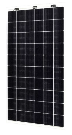

Habe das gleiche auf meiner Terrasse vor oder besser schon im Bau.
Ständerwerk ist Holz und folgende rahmenlose Paneele, warten schon verbaut zu werden.
GG B.60 / 360WSoliTek SOLID Bifacial 360 W Glas-Glas leider vergriffen!
Bei dem verlinkten Verkäufer gibt es aktuell günstigere, vergleichbare Paneele ;).
Wenn ich die ersten drauf habe, kann ich ja berichten, wie die Lichtdurchlässigkeit ist (soll ja 10% durchkommen).
