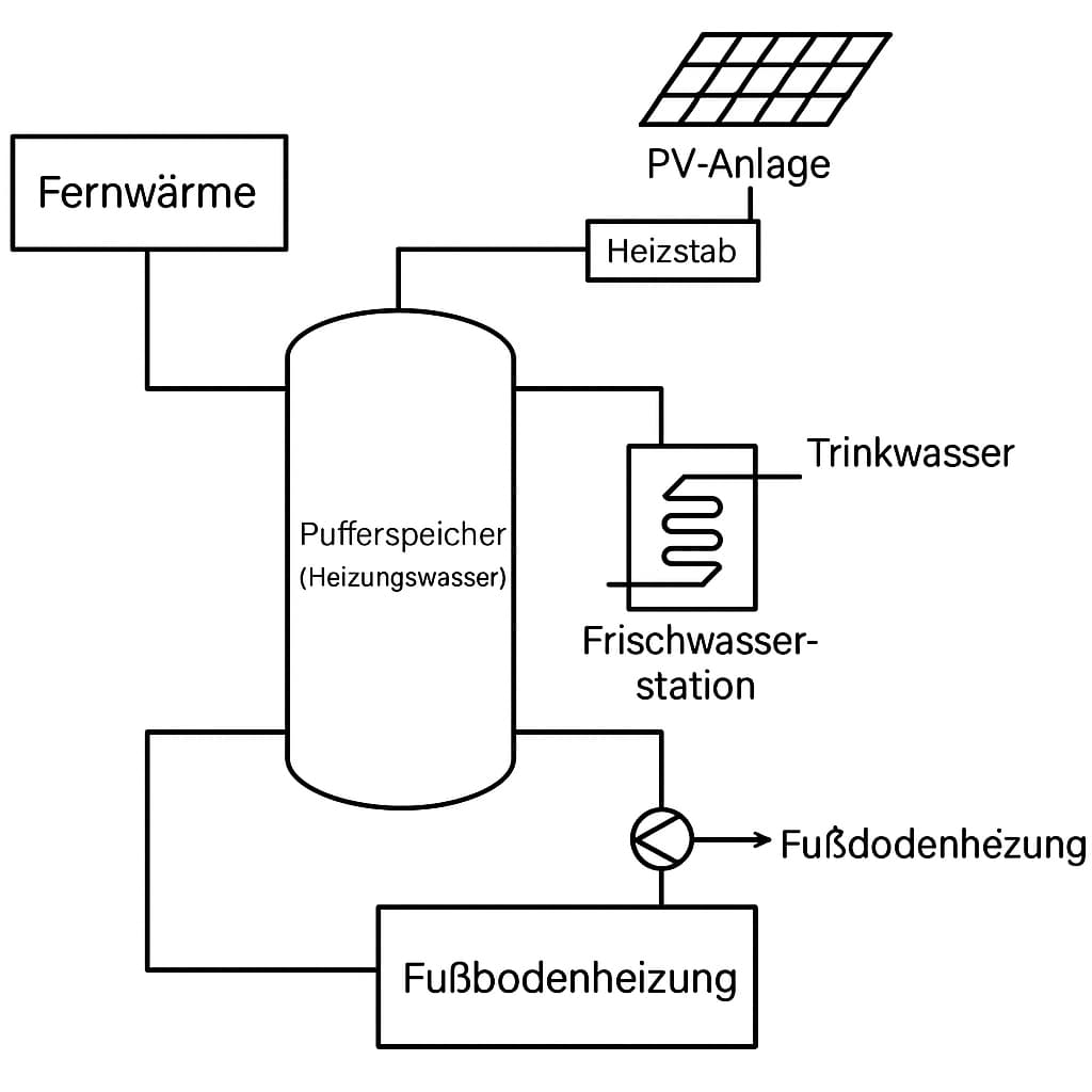

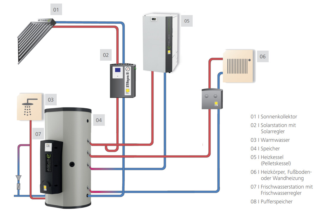

ich würde ebenfalls die oben genannte Variante mit einem Pufferspeicher empfehlen. Und zwar in Verbindung mit einer "Frischwasserstation" für das Brauchwasser. Diese hängt am Speicher und erwärmt das Trinkwasser in einem Plattenwärmetauscher am gepufferten Heizungswasser wie ein Durchlauferhitzer nur eben nicht elektrisch.
Ich speise diese Kombi im Winter per Gastherme/zukünftig WP und seit ein paar Tagen sind wir durch Solarthermie und PV-Überschuss-geregeltem Heizstab wärme-autark ohne Gas. Auf die Solarthermie würde ich bei einer neuen Anlage verzichten, auch wenn sie bis zu 3x mehr Energie pro Fläche reinholt.
Ein Heizstab ist einfach zu günstig und die PV ist besser bei schwachem Licht.
Wenn du einen Puffer mit genügend Anschlüssen hast, kannst du dort aus sämtlichen Wärmequellen, auch der Fernwärme einspeisen. Die FBH bekommt ihren Heizkreis mit Mischer und erweitert sogar damit deine Speicherkapazität etwas.

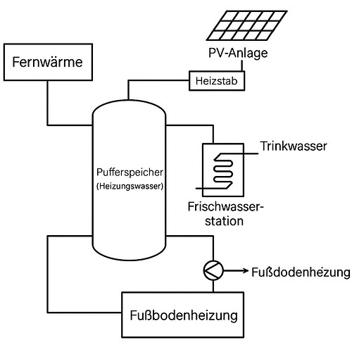

Chatgpt visualisiert mir deinen Text so, stimmt das so weit?
also die kellerdecke auch mit 3cm xps platten dämmen?
Ich würde da eher so bis zu 10cm nehmen und vorzugsweise etwas auf Polyurethanbasis für beste Dämmwerte, jedenfalls nicht XPS was auf Trittfestigkeit hin optimiert ist. Zum Angebot kann ich nichts kompetent sagen, so Pauschalpreise sind mir etwas suspekt. Auf jeden Fall zwei bis drei Angebote einholen bei so einem Gewerk. Und was Dir auch nicht erspart bleiben kann: Les Dich in das ganze Thema Bauphysik und Sanierung selber ein, schau in Energieberatungszentren etc. wenn es am Ende gut werden soll. https://passiv.de/downloads/05_altbauhandbuch.pdf ist eine geniale und kostenlose Einführung in die Bauphysik, auch für Nicht-Passivhäuser sehr lesenswert!
Für sonstige Bücher fehlt mir der Überblick, was es aktuell so gibt, ist bei mir so 14 Jahre her ... Die Bücher von Stiftung Warentest könnten ggf. was sein, auch wenn die Tests eher unterirdisch sind im Bereich WP & Co.
joa so in der Art :slight_smile:

ich finde den Vorschlag für einen Pufferspeicher mit Frischwasserstation sehr gut. Heizwasser auf 45° erhitzen und mit Frischwasserstation ca 40° TW bekommen. Habe lange gebraucht wegen der Anzahl der Variationen von Wasserspeichern. Ich kann theoretisch 21,3 kWp, 15° Neigung nach Süden auf dem Flachdach erreichen. Daher wäre eine 700 - 1000 Liter Puffer ausreichend? Wäre super wenn ihr mir ein Model empfehlen könnt.
