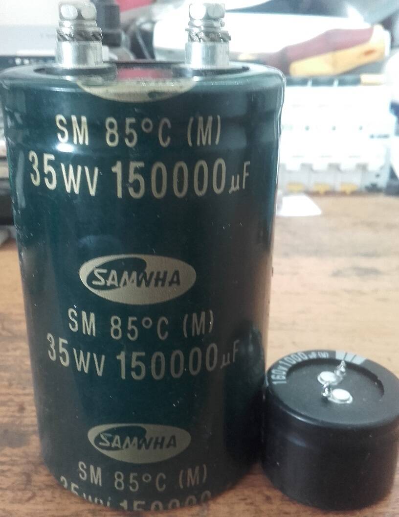

Daher - H I L F E - für 600 Watt Grid Tie Micro Inverter - welche Daten sollte der Kondensator haben - damit es funktionieren kann?

aber als Anhaltspunkte: Nimm mindestens 35V Elkos. Da ein 300W Kanal deines WR bei 22V leerem Akku 13A zieht, schätze ich sinnvolle Kapazität ab 39mF. Weniger geht auch, mehr könnte besser sein. Produktbeispiel z.B. 10x den hier TEAPO Alu-Elko 6800µF, 35V, RM 10, SLG688M035S1A5Q40K | 211052 alle parallel zum Akku.

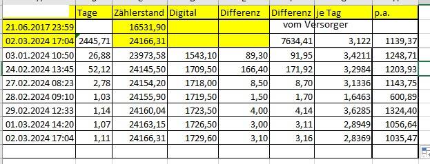

Ok, meine Last vom Netz wird aktuell zu einem drittel ersetzt - 62 Watt ca. ziehe ich aus dem Netz, 31 Watt bekomme ich vom Wechselrichter.
(ich habe zusätzlich im Wohnungsverteiler einen "digitalen Stromzähler" eingebaut, welcher zwischen Verbrauch (kWh), Leistung (Watt), Spannung (Volt) und Strom (Amper) umschaltbar ist, alles mit einer Nachkommastelle.

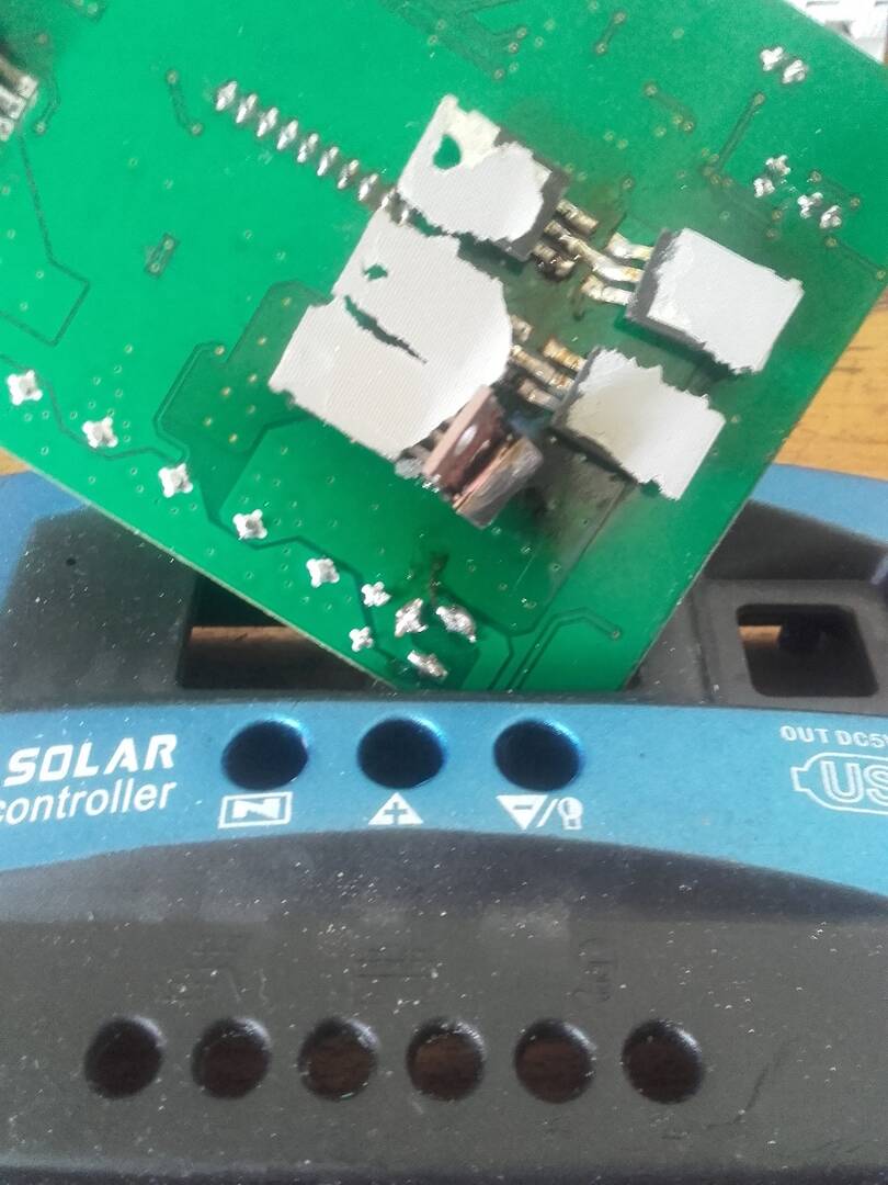

Welche Sorte Laderegler du hast wär mal interessant. Üblicherweise sterben die 3-10€ Dinger ziemlich sofort, wenn keine Batterie dranhängt oder die Ausgangsspannung über 30V steigt.
war diesmal nicht preiswert - sondern Schrott
2x YJSS30, 1x CMTD-Li310
Für die YJSS30 denke ich mein Geld wieder zu bekommen. Den CMTD-Li310 muss ich als Vollverlust rechnen.

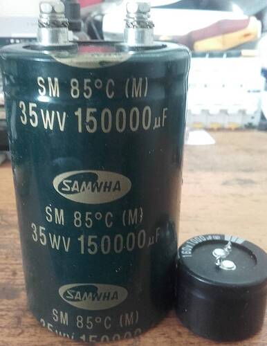

Also, testen würde ich das schon, denn ein Kondensator ist ein unter 10 Euro Artikel - ein ordentlicher Wechselrichter kostet da das 10 - 50 fache
2 verschiedene Namen für im Prinzip das gleiche Teil. Die gibts bei Aliexpress schon ab 1€ und die wissen warum. Ich seh grad, hast deinen Beitrag erweitert. Die T40 sind im Prinzip gleich zu den Reglern der 10€ Klasse, haben aber brauchbare Kühlung. könnte sein, daß einer für 20A reicht. Es ist aber immer noch PWM, auch wenn die teilweise als MPPT angeboten wurden.

Statistik ist viel wert, aber nicht alles, trotzdem:
an dem Tag in der Tabelle mit nur 600 kWh Jahresverbrauch habe ich die Akkus leer gefahren mit einem 1500 Watt / 12 Volt Wechselrichter in Belastung von max. 150 Watt für Laptop, 2. Monitor und extern versorgte Lautsprecher.
Schon jetzt, wo der Wechselrichter noch nicht wirklich richtig läuft und nur 30-35 Watt als Maximum abgibt würde ich bis zu 250 kWh im Jahr einsparen

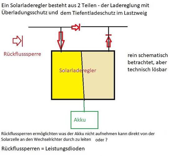

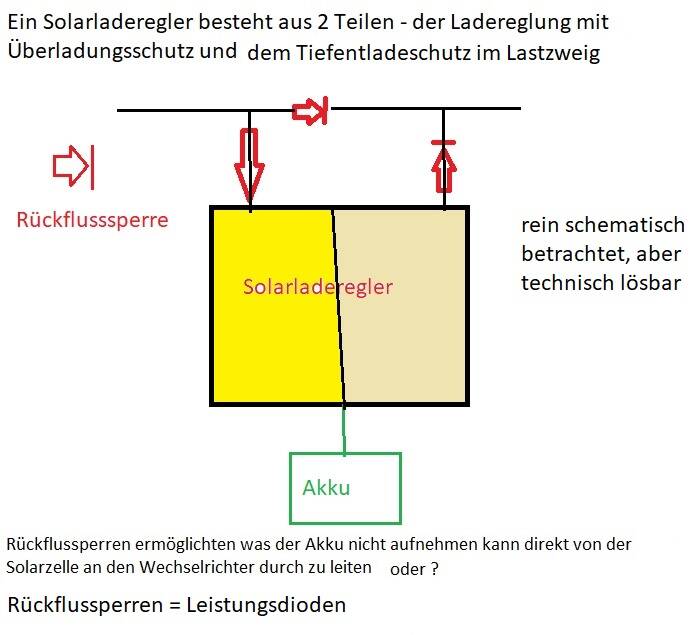

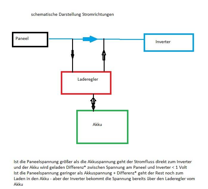

Der Solarladeregler hat Eingang von Solar - 2-polig also p&m, Anschluss für einen Akku - 2-polig also ebefalls p&m und Ausgang für Last 2-polig.
meine Text zu der Darstellung sagt, ich dachte was nicht in den Akku gehen kann wird direkt durchgewunken.
PS: muss der Wandler unbedingt einen MPPT-Eingang haben - doch nur dann wenn ich Geld für die Einspeisung ins Netz bekomme, was in Deutschland für Balkonsolar nicht ist und nie sein wird. Wenn man eine Grundlast abdecken will ohne Einspeisung ins Netz ist dann nicht die Null-Einspeisung-Lösung angebracht. Also denke ich da richtig, dabei stören MPPT Wechselrichtereingänge nur?
Für den Anschluss eines Solarpanel brauchst du einen Mppt Eingang.
