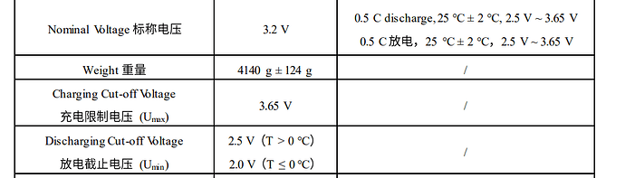

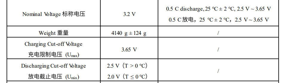

Die nominelle Spannung ist 3,2V. Geladen wird bis 3,65V bei cutoff 0,05C (Zelle voll). Entladen bis 2,5V.
Viele Betreiben ihre Zellen jedoch in engeren Grenzen, besser für die Lebensdauer.

Ich habe bei den Akkus noch mal auf die Seite geguckt, da steht auch Max 3.65 V bei den Bildern, wenn man weiter durchklickt. peinlich. ? Dachte halt immer, warum steht dann 3,.29 V auf den Akkus drauf.
