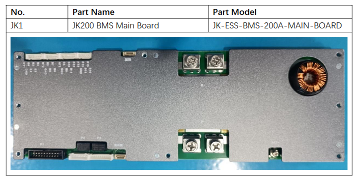

laut Rechnung und Lieferschein habe ich folgendes Model:
BMS Model: JK200-ESS
Darstellung wie folgt:
Mehr Infos habe ich nicht. Vielleicht sollte ich einfach mal den 4Ah Balancer abschalten. Der ist ja sowieso ständig an und saugt am Akku.
Heiko
@heikoho Ja, das ist das normale Inverser BMS mit 2A Balancer, verstehe ich nicht, warum die noch zusätzlich ein BMS parallel schalten.
Und wie gesagt, den JK erst ab 3,44V V balancieren lassen nicht unter 3,4v...
