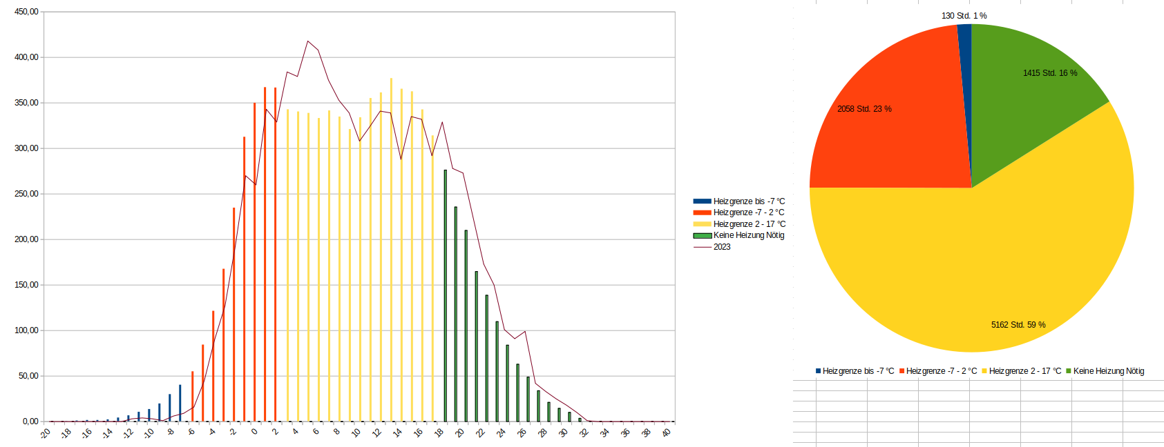

Ich dachte mir nun ich rechne mal die Heizleistung aus und schaue bis zu welcher temperatur bekomme ich noch welche leistung bzw zu welchem COP.
Daher bitte ich euch mal die excel zum COP_Klima_Alt anzuschauen ob ich hier richtig grechent habe. Oder ob euch ein fehler auffällt.

Heating PL Cond A - Vermessung bei -7 Grad 4,22 kW 2,53
Heating PL Cond B - Vermessung bei +2 Grad 2,59 kW 3,60
Heating PL Cond C - Vermessung bei +7 Grad 1,68 kW 5,27
Heating PL Cond D - Vermessung bei +12 Grad 1,85 kW 6,97
Heating PL Cond E TOL - Vermessung bei niedrigster Temperatur, für die diese Anlage spezifiziert ist, typisch -10 Grad, kann aber auch höher oder tiefer liegen. Das ist der Wert fürs Datenblatt, real arbeitet die Anlage auch bei tieferen Temperaturen. 2,86 kW 2,02 -15,00 °C
Heating PL Cond F Tbivalent - Vermessung typisch bei -7 bis -10 Grad. 4,22 kW 2,53 -7,00 °C

Ich werde nun versuchen das buget für eine zweite Multisplit zu bekommen um unser haus günstig zu beheizen. Vorallem da ich mir mal mittels der PVGIS daten angeschaut habe und sagen muss es ist doch recht gut geeignet bei uns für L-L-WP und wirtschaftlich.
