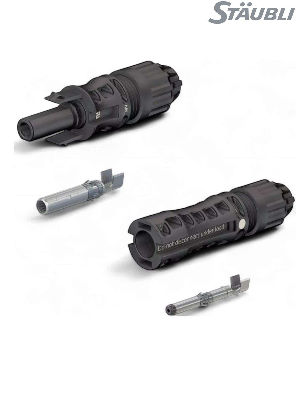

Die folgend abgebildeten Stecker habe ich bei Ebay als " MC4-EVO2 Stäubli" gekauft.
Die Umverpackung ohne Beilagezettel, als auch der fehelende weisse Aufdruck lässt mich zweifeln, dass es sich um originale Stäuble Stecker handelt.
Wie ist eure Einschätzung? Insbesondere von jemanden der ein verifiziertes Organal kennt ...
Ich habe hier auch welche die ich als ich sie gekauft hatte mit denen verglichen habe welche an den Modulen (Canadian Solar) bereits verbaut waren.
Es gibt schon ein paar Auffälligkeiten im Vergleich zu deinen Steckern.
Die Aufschrift "<---Stop--->" ist bei dir sehr Grob und unsauber im Vergleich zu meinen Steckern wie ich finde.
Auch bei den Ausbuchtungen an den "Kappen" ist es bei dir Rund und bei mir angeschrägt? Auch die Verstrebung sieht anders aus...

Ich kenne das Stäubli-Patent (MC4) nicht, aber Details machen die Qualität aus. Ich habe gerade einen EZHI hier. Die Stecker sind zwar kompatibel. Der Stäubli-Stecker hat aber den besseren Kontakt. Der Betterie hat definitiv nur eine einfache Hülse als Buchsenkontakt. Im Vergleich zu deinem Bild vom Stäubli das Nachammer Produkt aus dem gleichen Laden. Da ist deutlich der Qualitätsunterschied zu erkennen. Der Stäubli im 5er Pack kostet dort auch nur 14,53 EUR.

Ich hatte noch etliche MC4-Stecker aus früheren Bestellung und Projekten liegen und wollte die auf unserem großen Dach verbauen. Bin dann aber wieder davon abgekommen, da die Trina Solarmodule wohl die MC4 Evo2 Stecker verbaut haben, was ja allg. als beste Qualität gilt. Habe mir dann aus einer hier empfohlenen Quelle diese MC4 Evo2 Stecker (Stäubli) gekauft.
Leider waren die aber aus meiner Sicht nicht alle perfekt. Die Passung von Stecker und Buchse war aber bei allen sehr gut, ging stramm aber ordentlich hinein. Das Problem war aber, dass sich bei einigen dieser kleine Federkragen, der sich dann am anderen Stecker innen festbeisst, beim Hineinstecken verrutscht ist und so kein Halt gegeben war. Dieser ‘Kragen’ ist nur aufgepresst, ein offener Ring sozusagen. Offensichtlich hat der sich mehrfach im Gegenüber schon beim Einstecken verhakt, so dass das Ding weggerutscht ist. Bei einigen konnte ich es mit kleiner Flachzange wieder zusammenbiegen und es passte dann, bei einigen hat sich dieser Kragen aber immer mehr geweitet und hat gar nicht mehr gehalten.
Vom Preis her könnten das durchaus echte Stäubli MC4-Verbinder gewesen sein, optisch war für mich auch kein Unterschied erkennbar. 100%ige Sicherheit, ob es nun Originale oder Nachbauten waren habe ich natürlich nicht. Von ca. 20 Verbindern hatten mind. 4 diese Macke.
