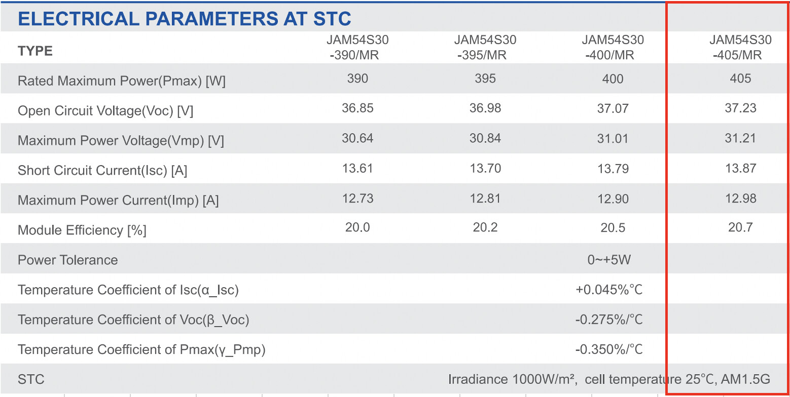

da mein jetziger Anbieter nun doch keinen WR mehr rein bekommt, bin ich zeitnah auf der Suche nach einer Alternative.
Im Auge hab ich den MPI 5k, allerdings nur noch aus TW lieferbar und auch schon happig vom Preis wenn ich mir hier einige Kommentare durchlese.
Gibt es hier wen, der Erfahrungen mit zuverlässigen Shops in Europa gemacht hat, welche ähnliche WR anbieten.
Zu meiner Anlage:
Standort: äußerer Speckmantel Bielefelds (den gibts zumindest wirklich)
Wunsch WR: Vorzugsweise 0 Einspeisung, eine Phase
16 x jam54s30-405-mr-bf (Details auf dem Foto) / 2 Strings zu je 8 Modulen auf der Garage 3° Neigung zwecks Verschattung vom Nachbarhaus
16 x 280Ah LiFePo4 + JKBMS
Ich hoffe ihr habt ein paar Tips für mich, was man hier als Alternative verwenden könnte - bin echt über jeden Tip dankbar.
