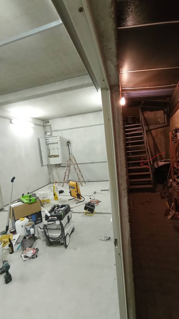

ich habe eine Garage von ca 40 m² mit Hebebühne wo ich auch im Winter mal gerne schraube. Bislang unbeheizt bzw notdürftig über mobile Elektroheizungen und Gasstrahler geheizt.
Ich würde nun gerne eine Split-Klima verbauen, die so günstig wie möglich sein soll, da es letztendlich immer noch nur eine Garage ist. Lautstärke von Innen und Außengerät, Design, Modulationsgrenzen etc komplett egal. COP ist auch eher zweitrangig, da diese höchstens 2x die Woche für einige Stunden angemacht wird. Dann aber auch auf Vollgas.

Eine Frage hätte ich noch zur Positionierung: Meint ihr, ich kann das Außengerät in die Ecke unter der Treppe setzen? Der Gang von der Treppe zur Garagentür ist halt komplett überdacht. Wird das ggf zum Problem, weil der ganze Gang auskühlen wird und nicht genug "warme" Luft nachströmen kann?
Das Nachströmen wird kein Problem sein (sofern das Loch nicht überall geschlossen ist). Du musst aber sehn, dass die kalte Luft irgendwohin weggepustet werden kann.
Für schmale Gänge gibt es da wohl Bleche, die den Luftstrom nach oben wegleiten. Inwiefern die auf die Effizienz gehen, weiß sicher einer der Betroffenen hier.
