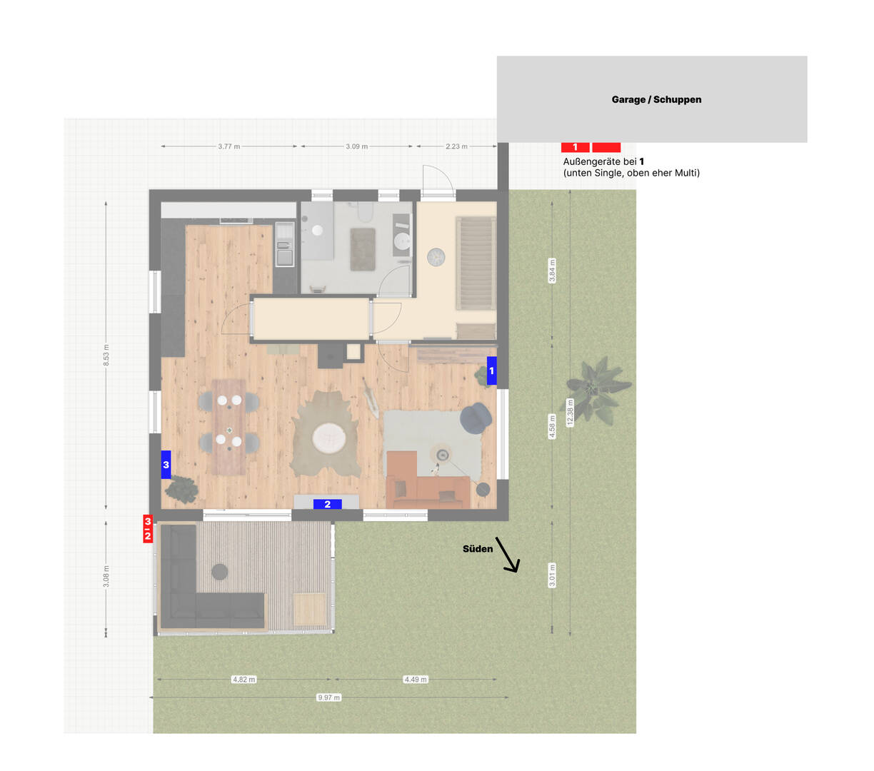

Hier auch ein aktualisierter Plan von meinem Haus. Laut Techniker, schafft das Truhengerät, wenn es rechts an der Wand platziert ist, problemlos den ganzen Raum schön warum zu machen.

Zeichne mal alle Positionen ein, wo du das Innengerät platzieren würdest. Es gibt da so ein paar Sachen, die man im Blick behalten muss.
Außengerät im Winter im Süden erscheint mir günstig, da hat man manchmal Vorteile, wenn die Sonne scheint. Dann vereist das Gerät weniger oder taut mal vollständig ab.
@win Hier mal eingezeichnet. #1 wäre der Favorit. #3 würde das Außengerät (am Boden stehend) zur Straße schauen. Da habe ich etwas die Sorge, dass die Nachbarn meckern, dass man da so lautes Ding hat. Weiß nicht, ob diese Sorge berechtigt ist.
Also wenn der Boden kalt bleibt bzw. kalt ist, dann ist er schlecht isoliert. Ich merke da bei meinen beiden Räumen mit Klima einen deutlichen Unterschied. Bei dem einen ist vermutlich auch keine Dämmung drin, aber der Boden ist deutlich stabiler gebaut und der ist deutlich wärmer als der Boden im anderen Räum der vermutlich nur eine einfache dünne Betonplatte ist. Demnach verhält sich auch die wärme bzw. kälte der Luft die unten ist.
Ich glaube kaum das Truhen da viel daran ändern. Ob jetzt die Truhe von unten die Luft reinbläst oder die Klima die Luft nach unten bläst.
Im Gegenteil, die Klima oben an der Wand, nimmt wenigstens auch etwas von der warmen Luft im Raum und bläst die nach unten.
Ich habe meine Geräte im Wohnhaus sogar so weit wie möglich nach oben zur Decke montiert. Der Grundgedanke war, wenn der Kaminofen läuft, dass ich mit der Ventilatorfunktion diese warme Luft nach unten blasen kann.
Mal sehen ob das reicht, ansonsten kommt ein Deckenventilator dazu.
So würde ich es auch an deiner Stelle machen. Diese Truhen sind verdammt teuer und die Wandgeräte können wenigstens noch etwas warme Luft von oben nach unten blasen.
Ja, 1 finde ich auch gut. Da hat man etwas Abstand zu den Sitzplätzen und nichts bläst in eine Richtung, wo man sitzt. Gleichzeitig bläst es in die lange Richtung des Raumes, was für gute Verteilung sorgt.
