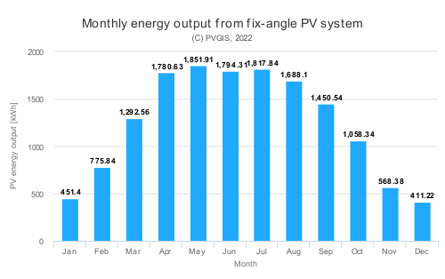

denke an 34x 230a, denke das ich auf 25kw ganz gut fahre, bei frau und 2 kindern. und genug reserwe im winter zu haben.

Bevor du dir einen sinnlos großen Akku hinstellst simuliere besser auf PVGIS mal ob du den in der Saure- Gurken-Zeit mit wenig Sonne überhaupt voll geladen bekommst.
In der Zeit in der der Akku nicht voll wird kann das BMS nicht das notwendige balancing der 32 Zellen durchführen.
Dann driften die SOC‘s der einzelnen Zellen immer weiter auseinander und die Kapazität des Akku-Blocks geht in den Keller.
Wenn du unbedingt einen großen Akku brauchst (warum auch immer) musst du dir eine balancing Methode überlegen die von einem Netzteil gespeist wird.

danke für die netten worte, aber ich denke doch auch mit einen bms und absicherungen sollte es kein problem sein. bei 15kwp sollte ja auch in wintermonaten einiges reinkommen an strom. und ich denke so, das ich meine autakie so hoch steigern kann wie es geht. und dann denke ich lieber etwas größeren akku und dafür auch 2 tage ohne sonne/pv auskommen....
