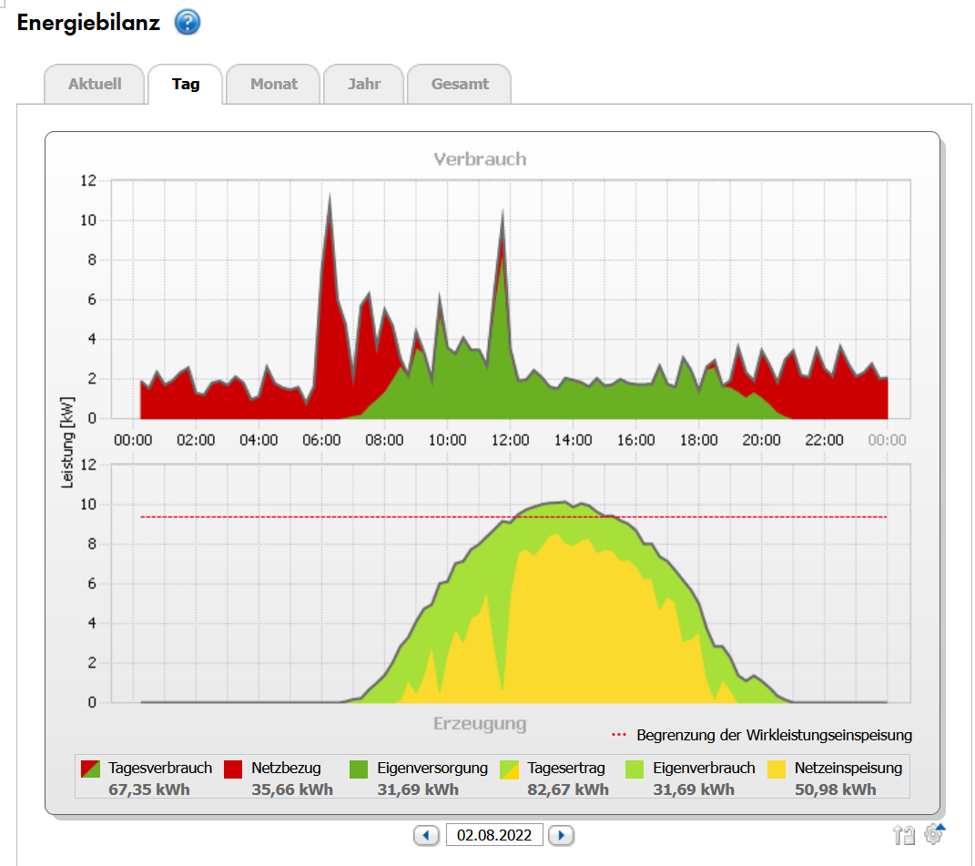

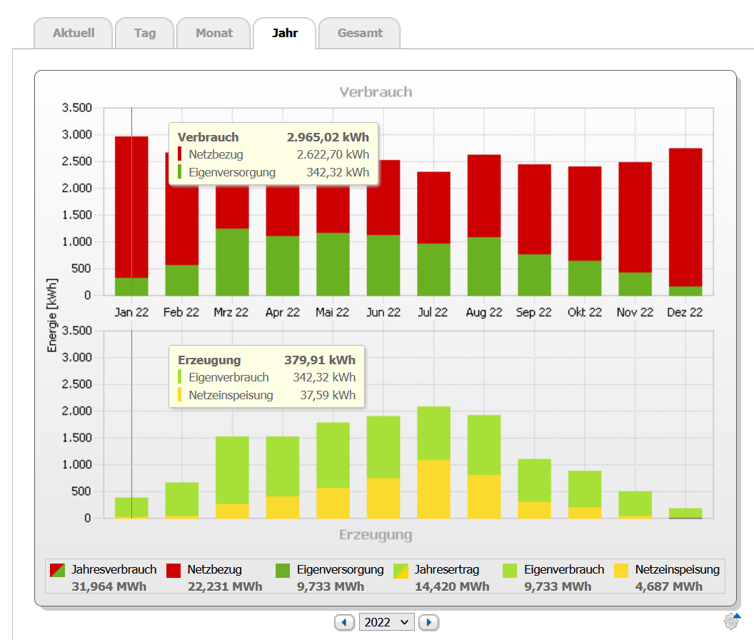

Und so sieht bei uns z.B das Jahr 2022 aus
Der Plan ist jetzt auf das Süddach nochmal ca 10KWp drauf zu knallen und einen Speicher zu bauen.

so schaut ein guter Sommer Tag aus

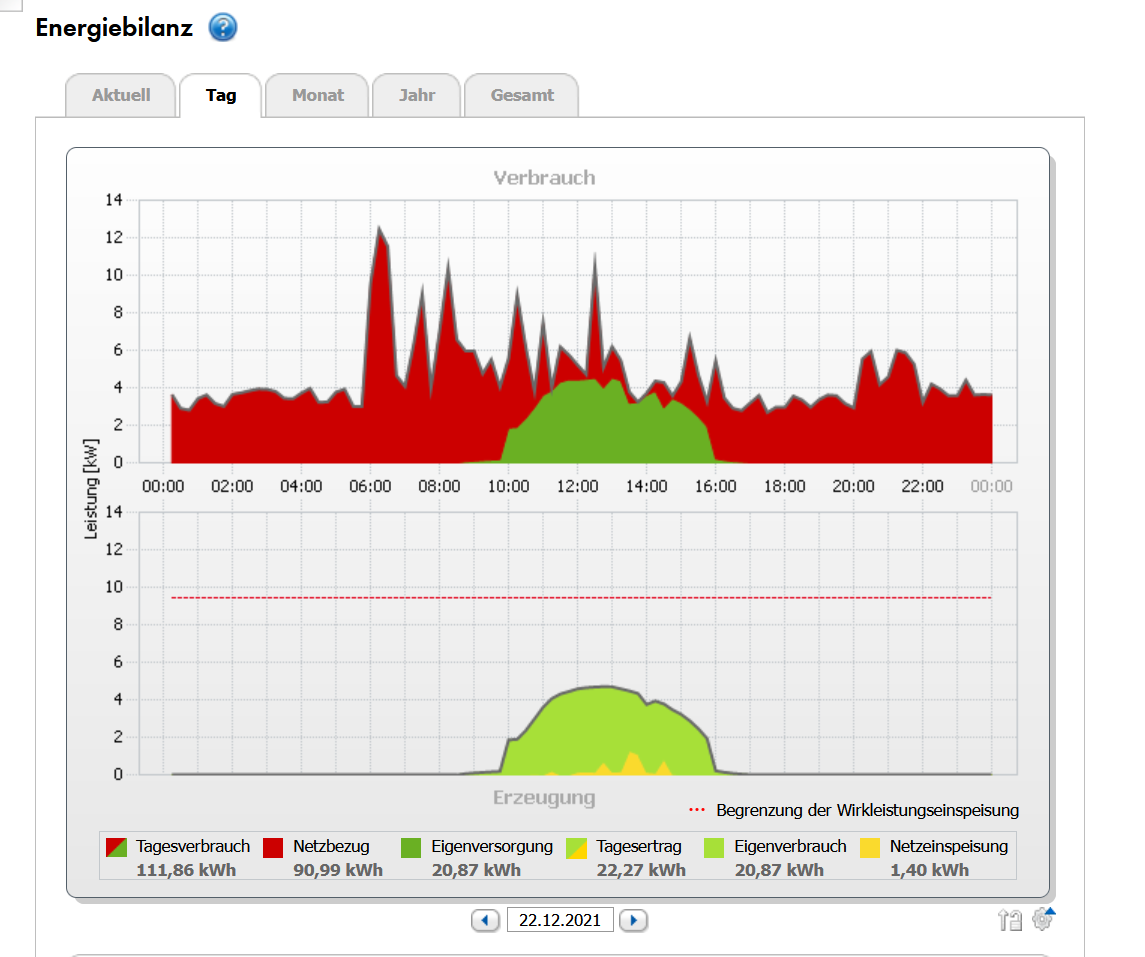

und so im Winter
Da unsere Backstube 7 Tage / 365 Tage im Jahr läuft haben wir Gundsätlich folgende ca. Verbräuche
Von 18-6 Uhr 2KW im Mittel
Von 6 Uhr bis 12 Uhr 6-10 Kw im Mittel ( Durchaus mit Spitzen bis 14 KW / Backofen usw.)
Von 12-18 4KW im Mittel

Im Sommer macht PV richtig Spaß, dazu zähle ich mal auch den Mai- der zudem recht sonnig war. Aber Dezember und Januar- kurze trübe Tage. Da ziehen einen die Zahlen aus den Messstationen der produzierten Strommengen nochmehr runter als eh schon :wink:
Darum wäre der Vorschlag, wenn es dünne wird, die Anlage technisch zu halbieren ein guter Weg. Musst halt schauen wie es im Winter mit Deiner PV Leistung ausschaut.
Auch interessant; vergleich mal hier die beiden Monate Mai 23 und den Juni bis heute, also 6.6.
Kannst ja auch mal die Vorjahreszahlen aufrufen; Mai 22 gegen Mai 23 ...
