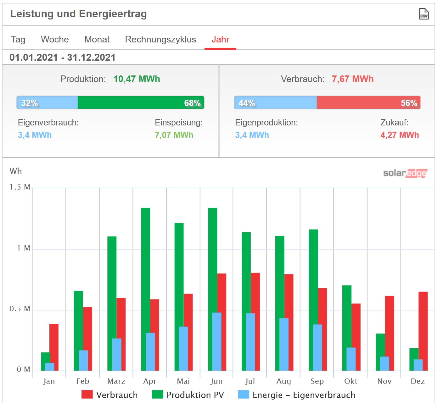

Unser Einfamilienhaus mit 2 Wärmepumpen (Haus und Gartenpool) hat eine 2018er 10kWp Photovoltaik mit verschattungsfreier Südausrichtung auf 38° Satteldach (Solaredge Inverter) mit SolarLog 380Pro ModBus Smartmeter. Einspeisung 12 Cent/kWh
Die 21kW Poolwärmepumpe läuft nur zur Badesaison bei Sonne.

Fragen:
* Ein- oder dreiphasige Batterie?
* Mein Setup ist gewachsen/bunt. Wie am besten einbinden?
* Welche Bauteile wo kaufen? China? Risiko? Sammelkauf?
