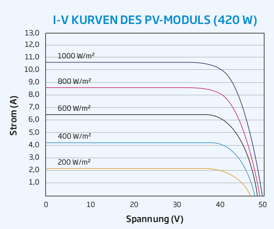

Heute um Zenit haben die Panele schön Strom geliefert. Der Laderegler hat dann mit einer E8-Meldung (Panel overcurrent) den Ladestrom zum Akku begrenzt (29,5 A).
Da habe ich mit einem Zangeninstrument den Strom und kurz später die Spannung von den Panelen gemessen, 24 A, 38 V. Das hat mich etwas verwundert, da laut Datenblatt der Panele
der Strom weniger als 11 A betragen sollte, wären bei meinen zwei dann 22 A.

Richtig der LR kann max. 30 A laden.
Wenn die Panele einen größeren Strom als in den Datenblättern liefern können, ergeben sich ja ganz andere Anforderung an die Hardware. Das muß man schon bei der Anschaffung berücksichtigen. Und Erweiterung durch weitere Panele können problematisch sein.
Da hast du völlig recht. Ich ärgere mich auch nicht, ich bin nur etwas besorgt, was eine mögliche Erweiterung an negativen Konsequenzen nach sich ziehen kann. In der Spezifikation des LR ist z. B. angegeben, daß max. 800W Eingangsleistung zu beachten sind. bei 24 A und 38 V sind das 912 W. Schön daß die Module das erreichen können. Aber belastet es den LR nicht und verkürzt die Lebensdauer?

Der maximale Eingangsstrom für den MPPT ist 30A. Powerqueen empfiehlt eine Eingangsleistung von 800W, dauerhaft mehr könnte den LR schädigen. Bei einem zweiten LR parallel auf einen Akku, daß beide LR identische Parameter aufweisen. Die bleiben auch unverändert beizwei Akku in Parallelschaltung.
Und Trina schrieb, daß es normal sei, wenn die Module bei optimalen Bedingungen mehr Leistung liefern, besonders wenn die Umgebung noch kühl ist. Was aber die Module maximal liefern können, konnten die mir auch nicht sagen.
