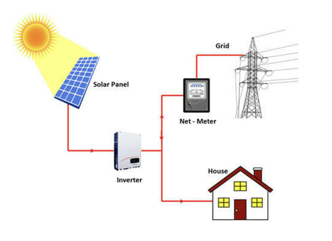

Hallo Leute,
ich habe eine Verständnisfrage zur On-Grid Lösung. Und zwar geht es darum, dass ich eine sehr einfache OnGrid Lösung aufbauen möchte und den überschüssigen Strom ins Netz einspeisen möchte. Solange es keine Störung/Abschaltung am Netz (also vom Netzbetreiber) gibt, ist alles gut. Sollte aber der Strom vom Netzbetreiber ausgeschaltet werden, darf natürlich der Wechselrichter keinen Strom ins Netz einspeisen. Ich verstehe nun nicht, wie das der WR erkennt? Ich habe ein sehr einfaches Schema angehängt, allerdings kann ich mir nicht vorstellen, dass es so funktionieren kann. Wird der Ausgang wirklich direkt an den Hauseingang angeschlossen und irgendwie by magic erkennt der WR, dass das Stromnetz abgeschaltet wurde und er nicht mehr Liefern darf?

Der erkennt das nicht by Magic, sondern by Spannung.
Er schaut einfach nach, ob Spannung da ist, wenn er nichts macht, dann darf er ja auch. Regelmäßig.
D.h. er prüft in regelmässigen Abständen, ob Spannung da ist? Unterbricht also die Stromzufuhr, misst die Spannung und dann liefert er weiter?
Danke
Danke
Der Strom geht bei den Halbwellen eh alle 10 ms gegen null.
Das stimmt. Er muss sich dann aber irgendwie entkoppeln vom Netz, damit er überprüfen kann, ob Spannung da ist. Ansonsten würde er ja die selbsterzeugte Spannung messen, falls der Netzbetreiber den Strom abschaltet. Oder verstehe ich das falsch?
Wenn der Strom zu null geht, der Wandler selbst nichts einspeist oder verbraucht, IST er entkoppelt.
Ist das der Zeitpunkt, wann er die Spannung misst?

Moin zusammen, wenn man die Voraussetzungen für die VDE AR 4105 anschaut... Dann vermute ich jetzt mal das eine Netzfrequenz Überwachung stattfindet. Egal ob der WR gerade etwas liefert/produziert/umwandelt oder sonst was... Ist die Netzfrequenz zu hoch zu tief oder weg dann ist Feierabend und der WR muss sich vom Netz trennen.
Grüße MO
die findet auch statt, hatt aber imho ein nderes ziel.
