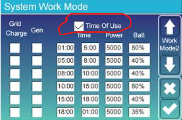

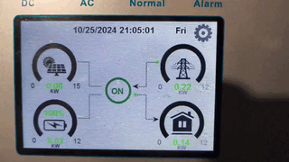

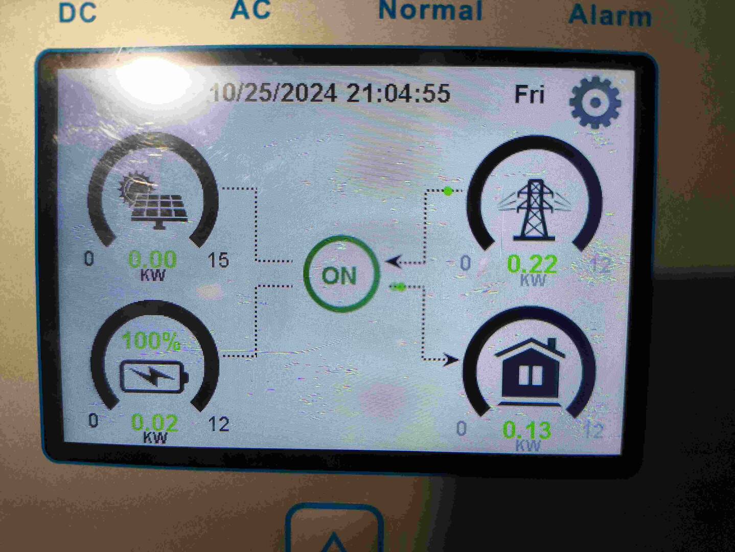

ich habe das Projekt nun vollständig umgesetzt und es Funktioniert eigentlich recht gut.
ABER mir ist aufgefallen, dass obwohl der Speicher (GobelPower) voll ist immer etwas vom Netz gezogen wird.
Dabei blinkt der Pfeil vom Akku immer mal wieder kurz auf.
Jetzt meine Frage: Ist dieses Häckchen tatsächlich für die Batterie zu setzen?
Denn für mich erschließt sich nicht, wieso ich von Grid Charge/Gen laden sollte.
Und wenn "Time Of Use" nicht angehagt ist, ist dann die Verwendung der Batterie generell ausgeschaltet?
Bitte um Erklärung, Danke!
Viele Grüße
crazyrr
Ich hatte die Tage mal TOT erklärt mit meinen Worten, vielleicht hilft dies schon mal :
https://www.akkudoktor.net/forum/anleitungen-tutorials/deye-12k-sg04lp3-eu-einrichtung-und-konfiguration-mit-bildern/paged/22/#post-237556
Hast du eventuell zero export power auf 200 Watt eingestellt?
Hier ein Vorschlag, was man dagegen tun kann.
https://www.akkudoktor.net/forum/anleitungen-tutorials/firmwareupdate-deye-sun-12k-sg04lp3-eu-selber-durchfuehren-anleitung-mit-fw-dateien/paged/51/#post-183621
