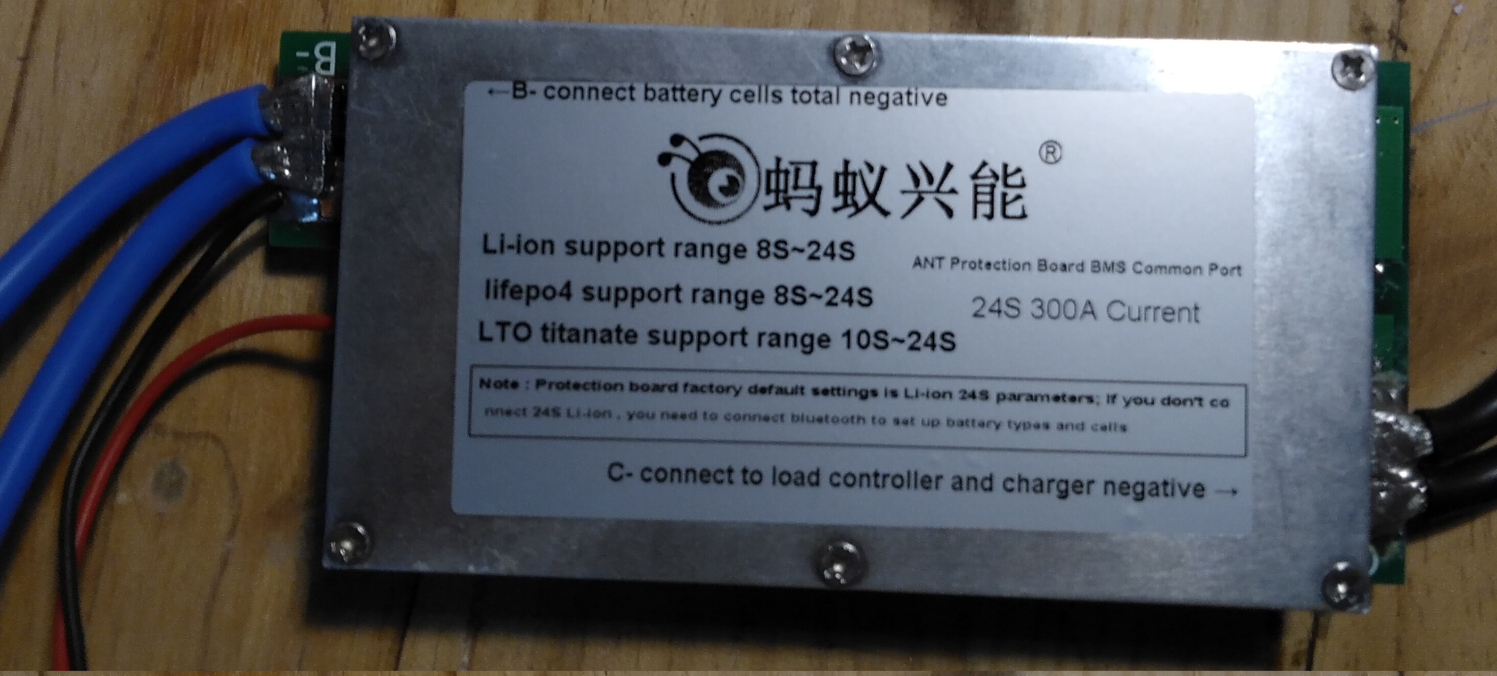

weiss wohl jemand, welche marke/typ dieses BMS ist? hab ich mal vor 2jahren fuer'n projekt (elektrischer aussenborder) bestellt, kam ohne jegliche dokumentation an. motor kriegte dann kein BMS, somit kann's mir vielleicht fuer die PW dienen. haett aber gerne mehr infos dazu.
https://de.aliexpress.com/item/32826820690.html
tatsaechlich, danke! ANT, das logo soll wohl ne ameise darstellen. schaut gar nicht so schlecht aus, den bewertungen nach :slight_smile:

Siegi, haste vielleicht 1 user manual ?
leider nicht. ich habe nur eine kiste mit material bekommen. da war leider nichts dabei.
ich glaube aber auf meinen bms ist ein qr code drauf. ev finde ich da was. schau heute abend mal nach.
