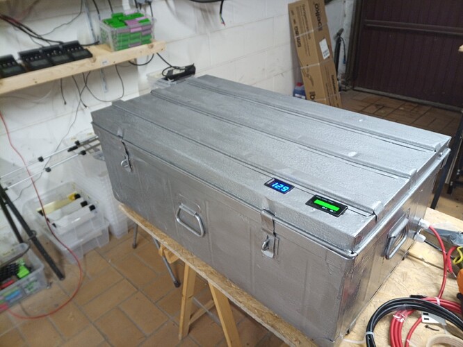

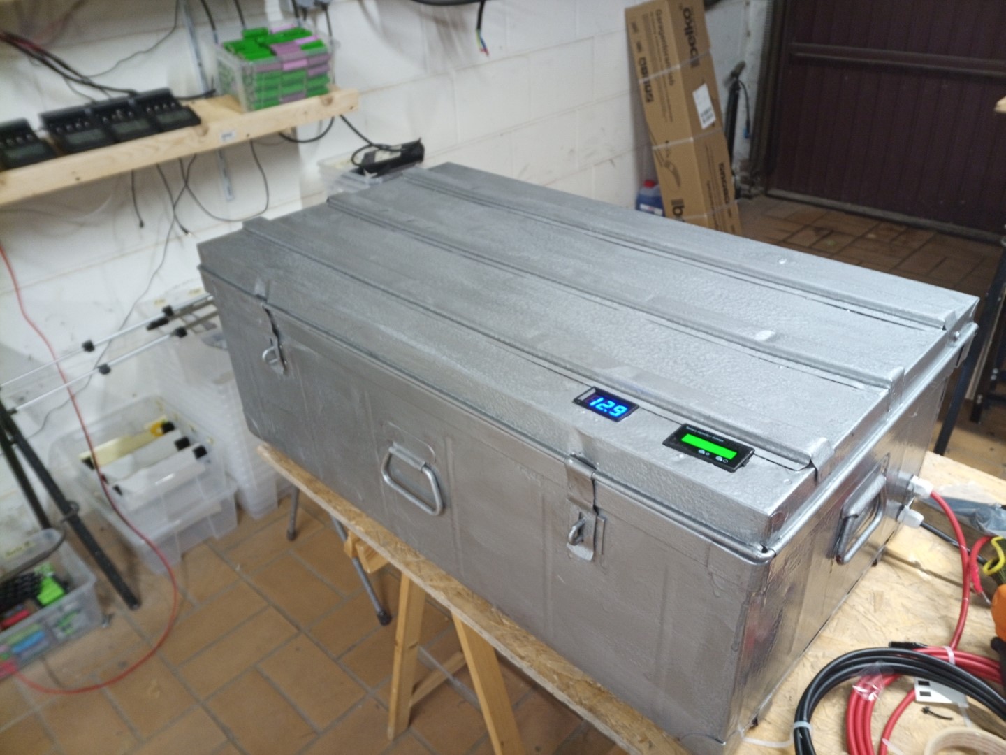

Grundlast System: 600W PV + 3KWh DIY 18650 Powerwall für Muttern

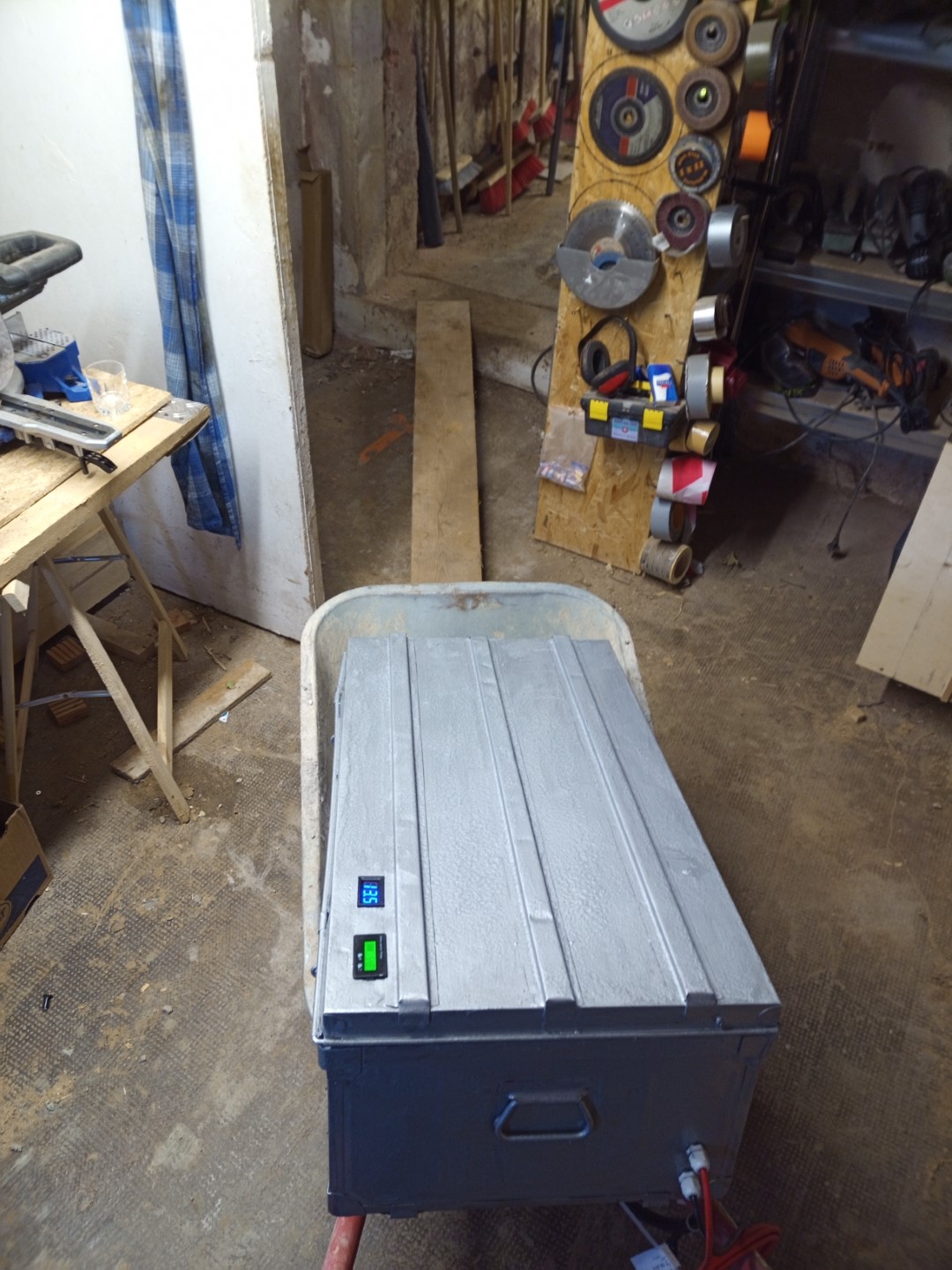

Deckel zu und fertig

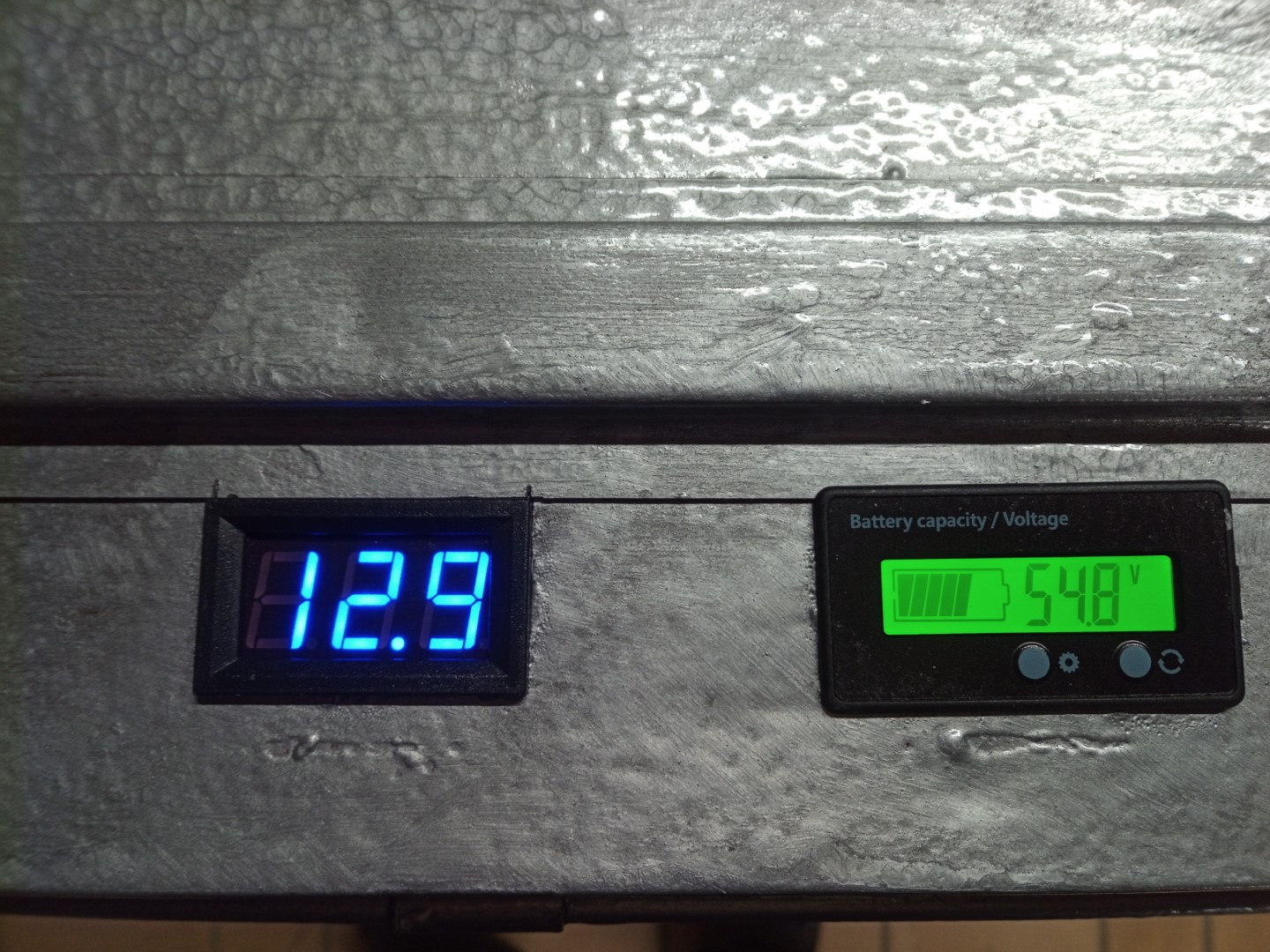

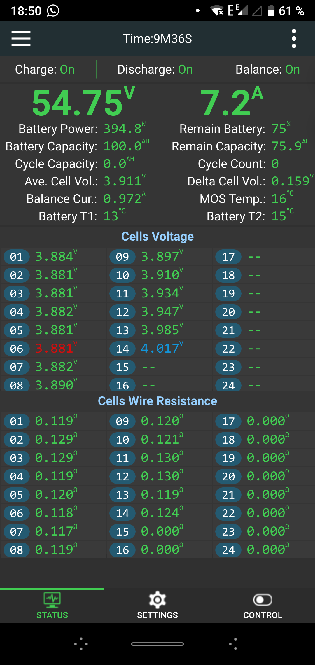

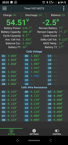

die beiden Anzeigen funktionieren auch. Links Temperatur, rechts Ladestand und Spannung

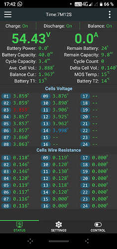

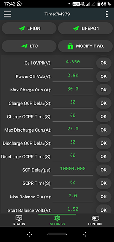

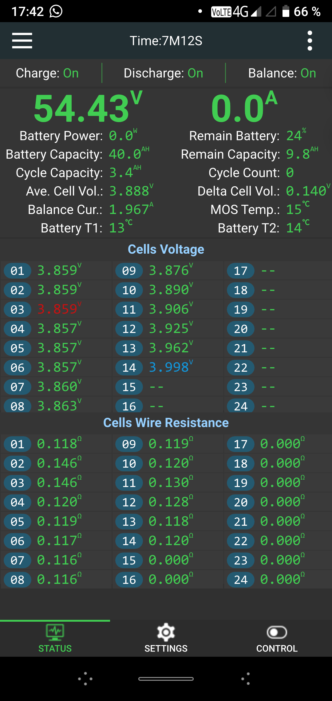

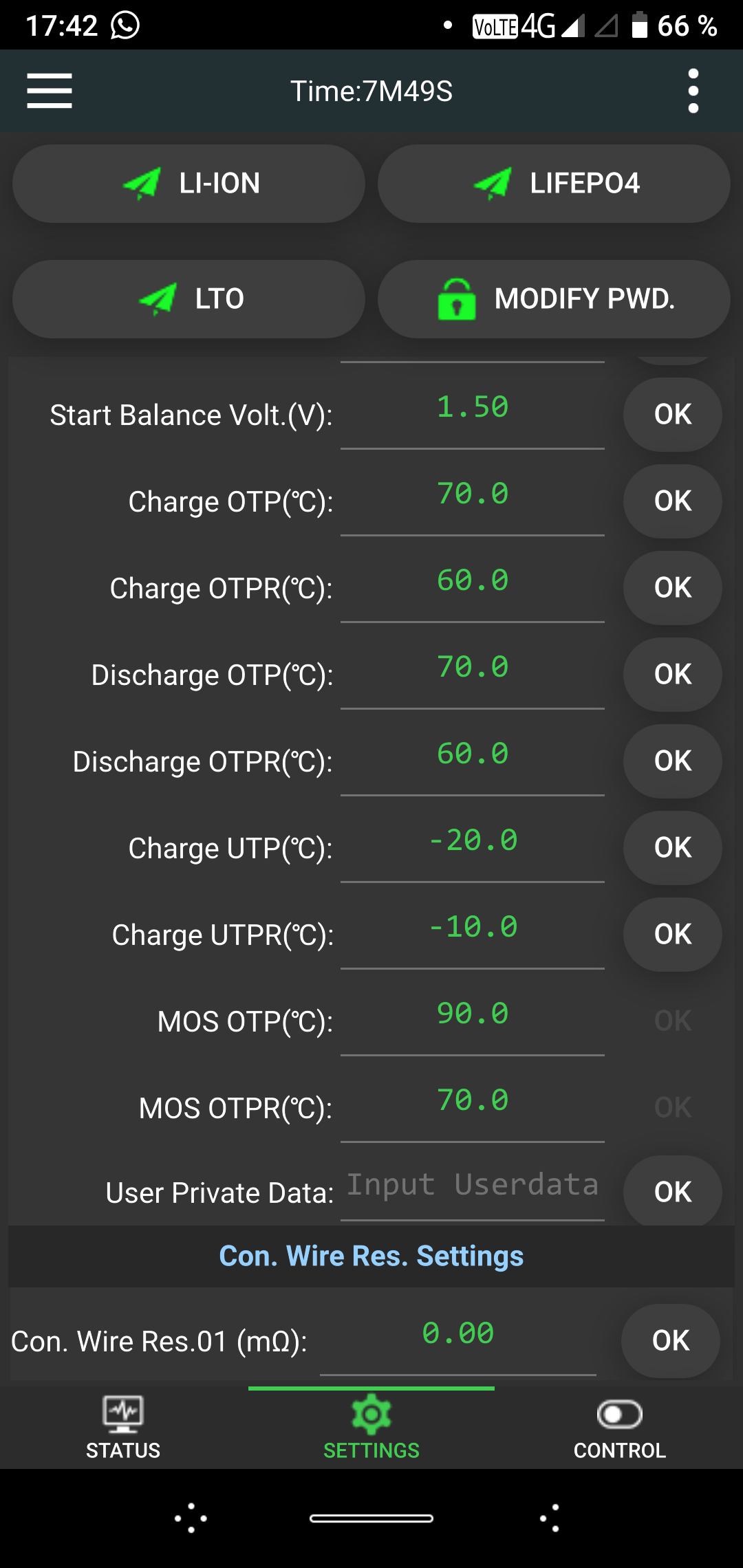

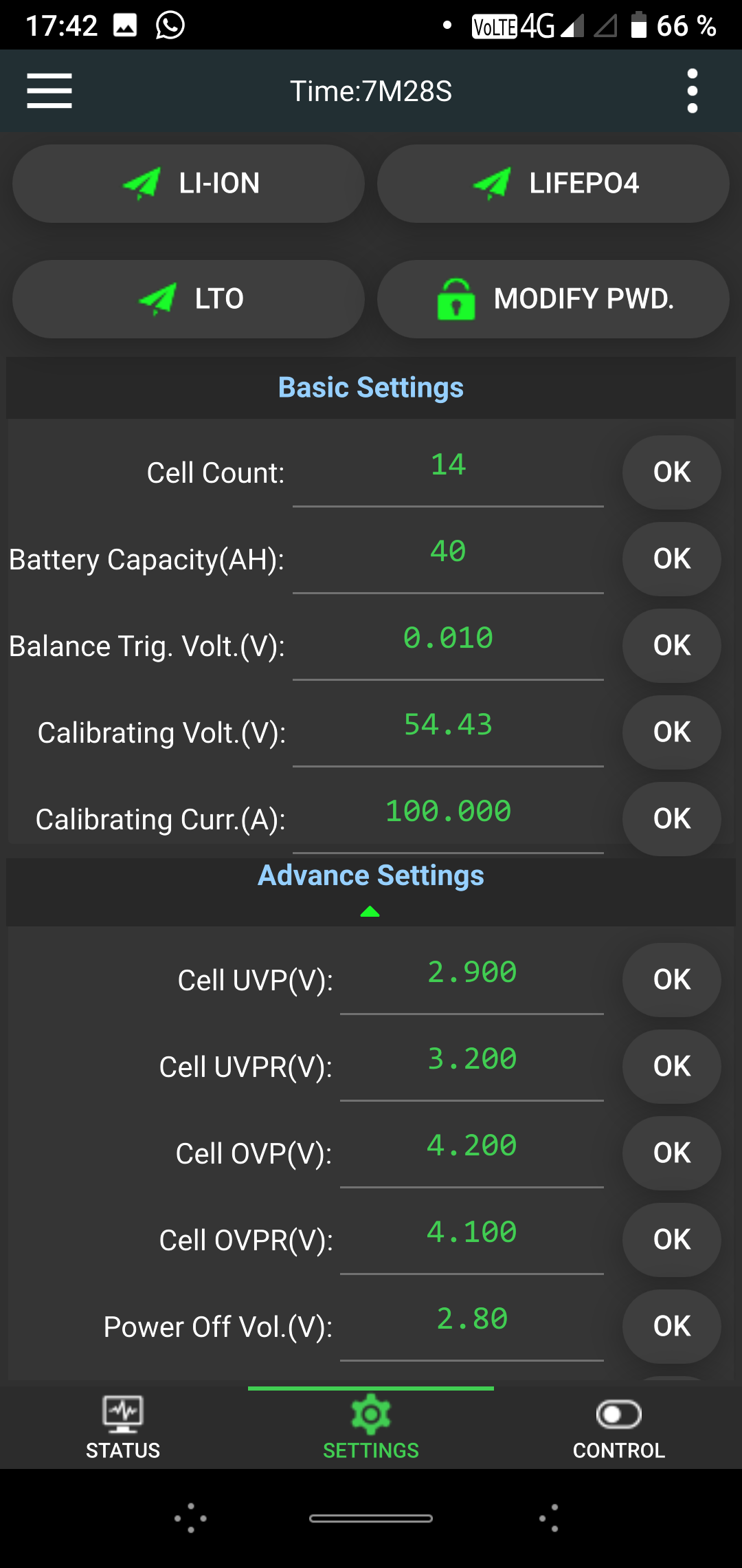

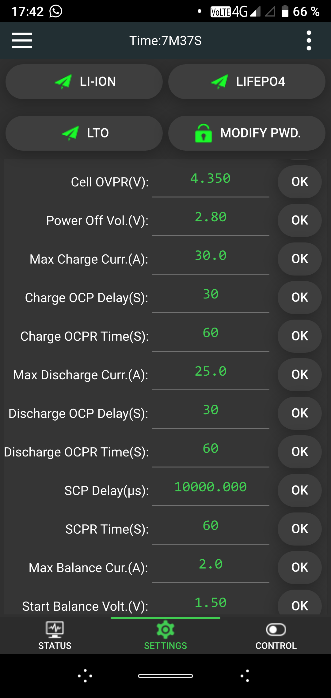

Zeit, das BMS zu starten. Nach dem Einstellen sieht das dann so aus

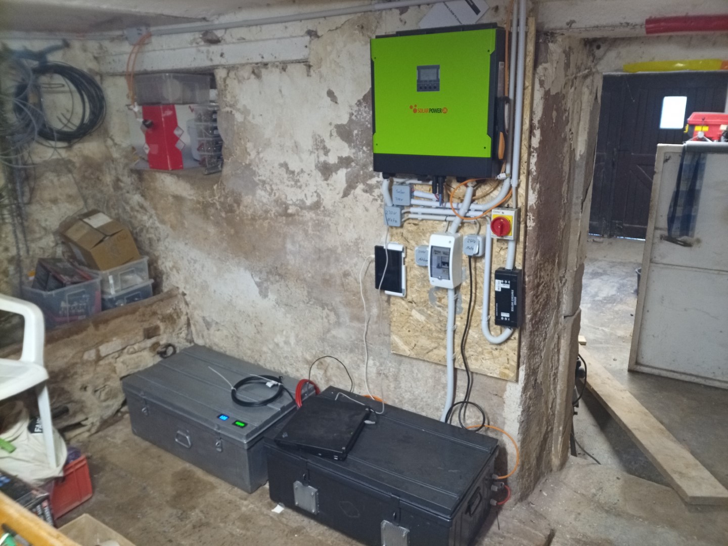

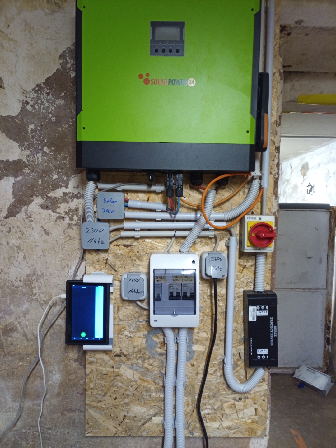

dann geht es von der Garage zum "Schweinestall" wo der Wechselrichter installiert ist
hier will ich die Powerwall-Kiste mal ein paar Tage ausprobieren und testen, wie sich die Temperaturen und Spannungen so verhalten

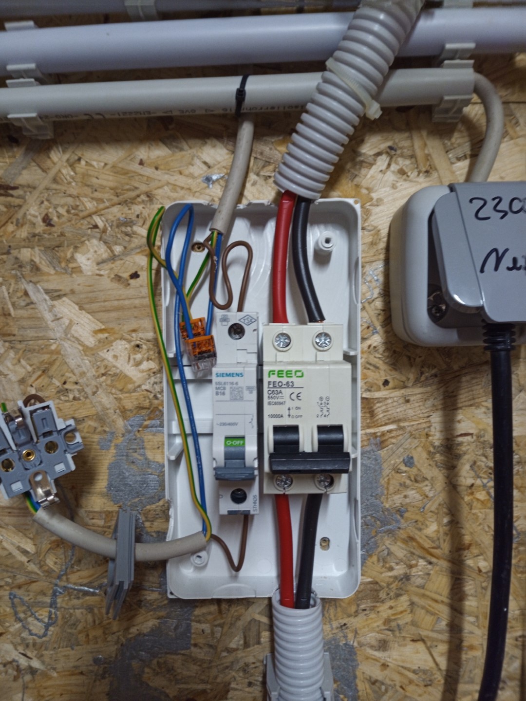

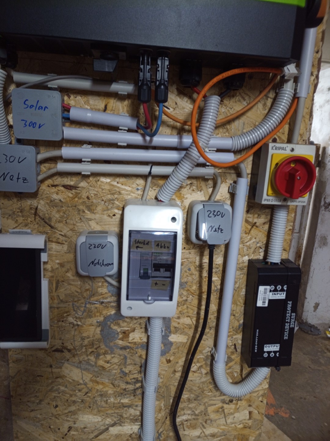

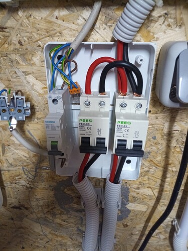

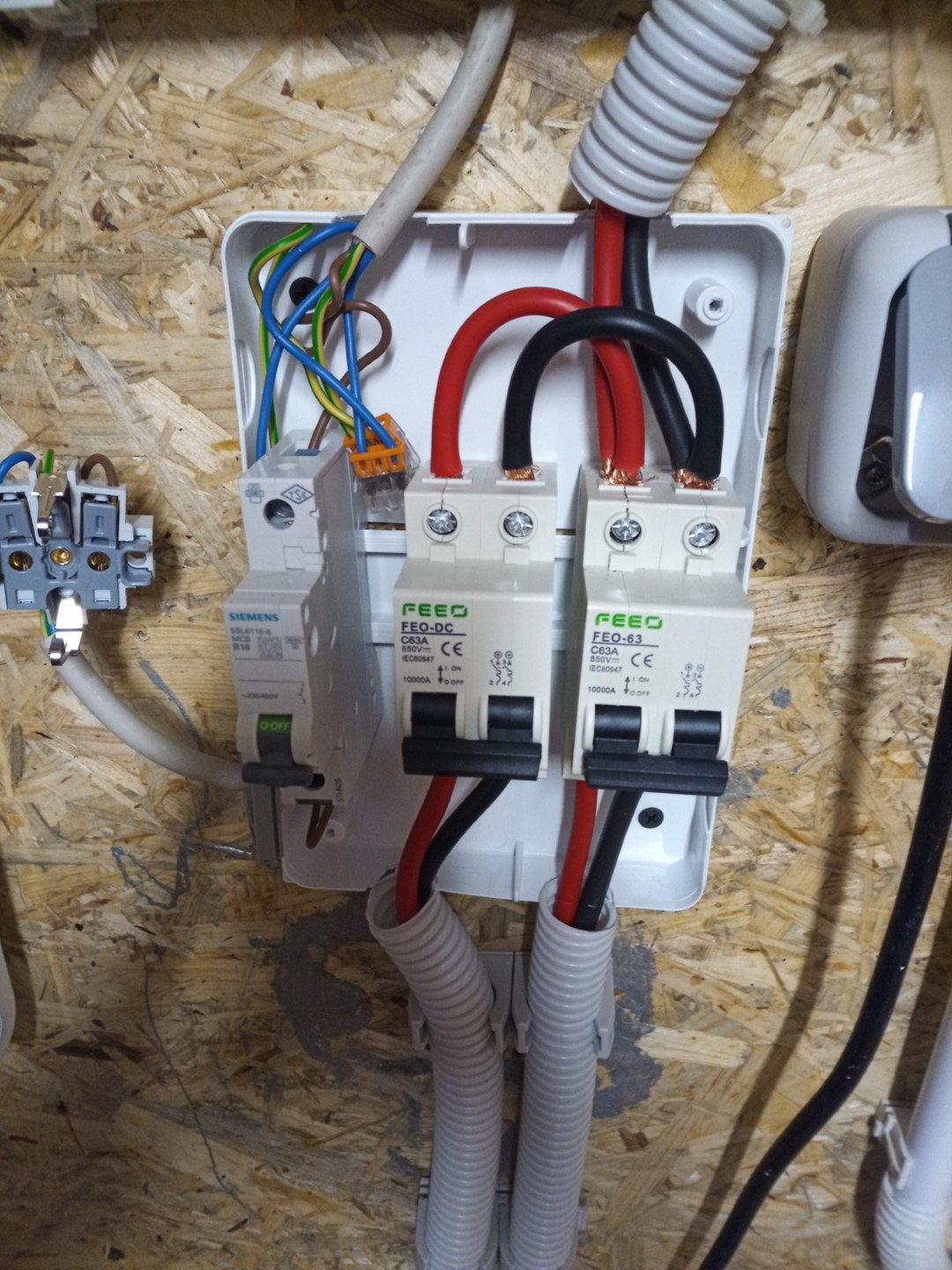

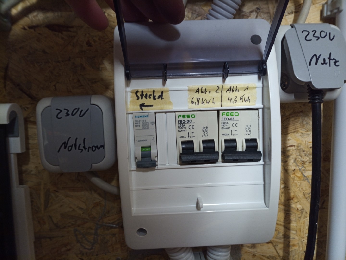

ich möchte noch eine zweite 63A DC Doppelsicherung einbauen damit beide Powerwalls einzeln abgesichert sind und ich auch beide separat schalten kann
dazu muss ich den 4er Sicherungskasten austauschen gegen einen 6er
alt
neu
die Beschriftung mit den 6,8KWh ist schon für meine eigene, zweite Powerwall vorgesehen
so sieht das nun erstmal aus

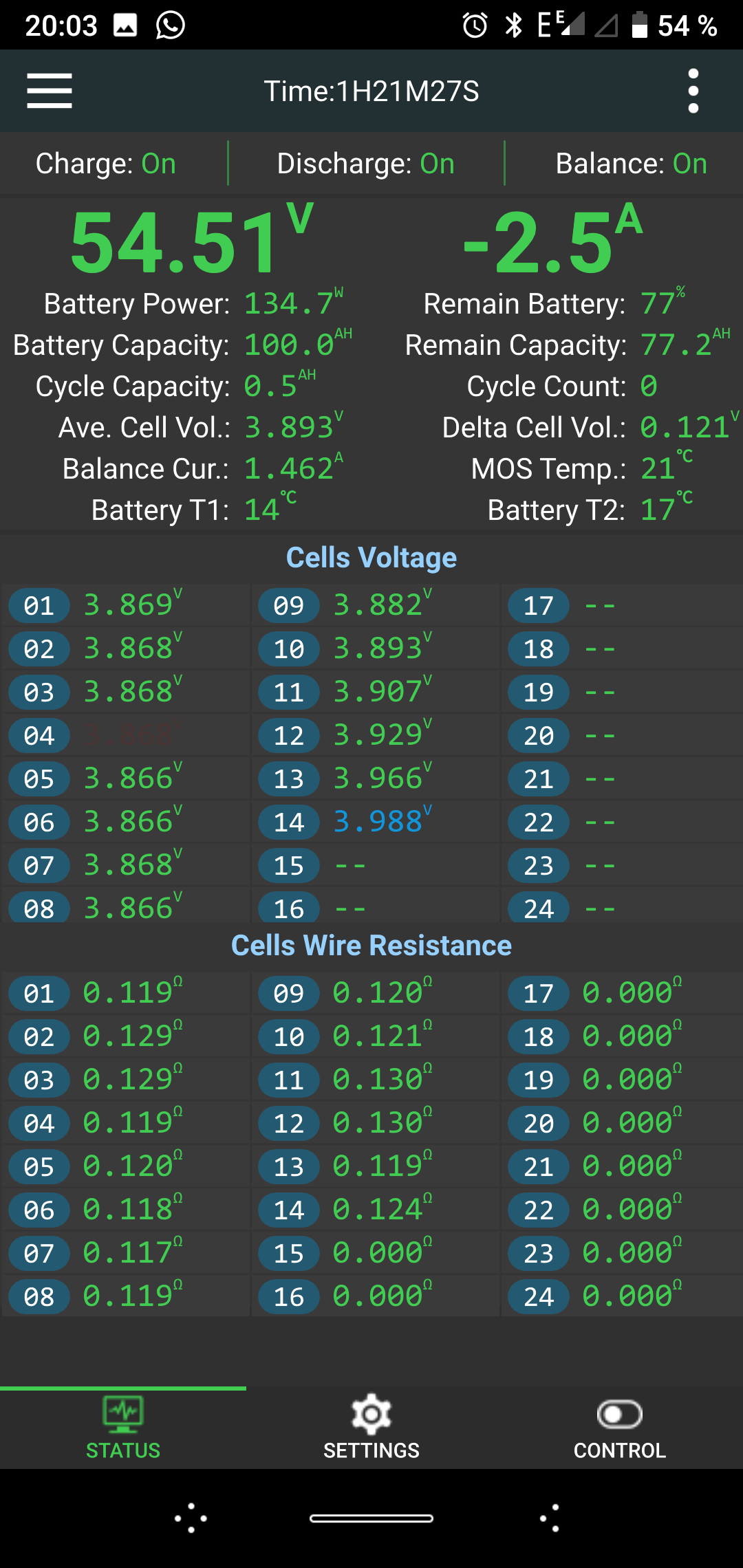

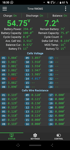

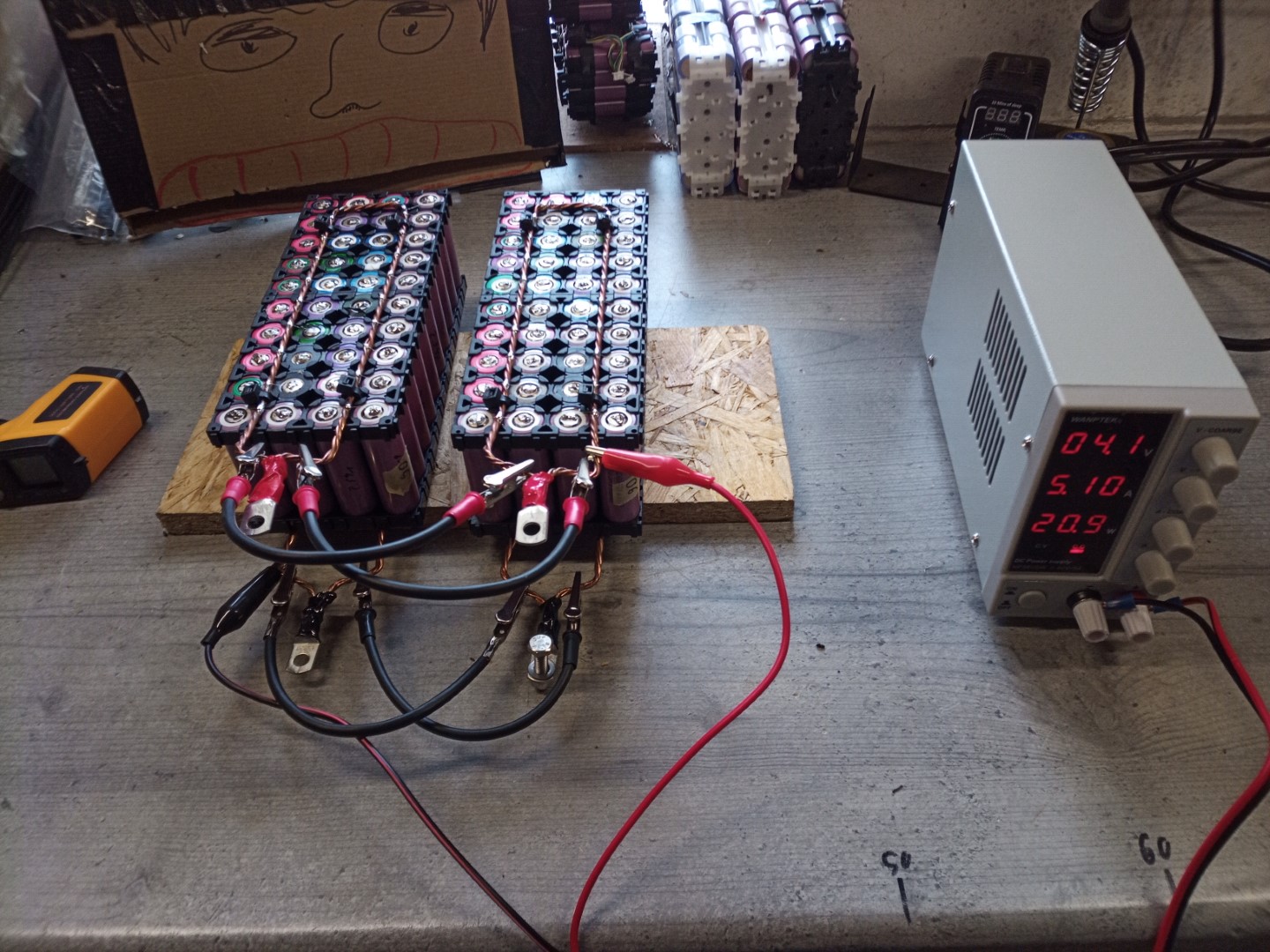

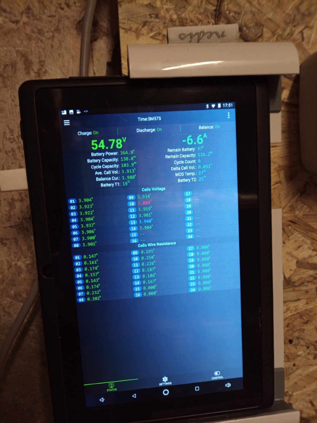

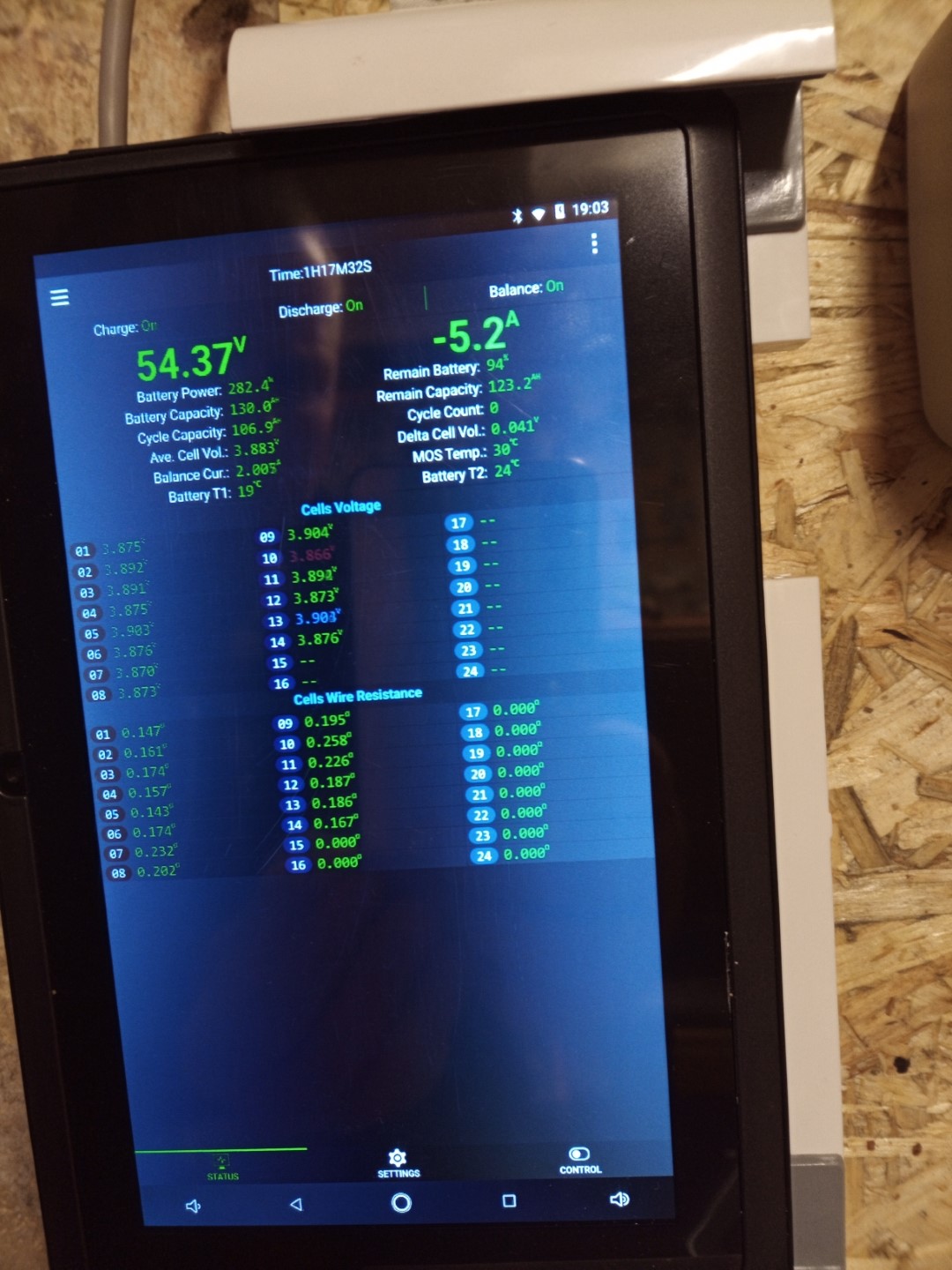

die beiden Powerwalls haben recht genau 1V Spannungsdifferenz. Da der Lade- & Entladestrom durch die beiden BMS begrenzt wird lege ich zum Balancen einfach nur beide Sicherungen um und los geht's. Die "alte", vollere PW wird mit um 7A entladen...
...und die neue mit ebenso etwa 7A geladen (die Werte schwanken etwas)
nach einer Stunde etwa sind beide PWs schon etwas gebalanced (es fließen nur noch etwa 2A) und ich schalte den Wechselrichter wieder ein.
Interessant: die größere Powerwall mit 4,3KWh und 60p wird mit 5,2A belastet...
...während das kleinere 40p System mit 2,5A belastet wird. Das wird vermutlich daran liegen, dass mehr Zellen = geringerer Gesamt-Innenwiderstand = höhere Stromstärke
So, Feierabend für heute, die nächsten Tage werde ich dann erstmal nur beobachten, wie sich die neue Powerwall so verhält
kurze Frage zum BMS, bzw zur App, kannst du 2 oder mehr gleichzeitig auslesen?
nein, nur abwechselnd

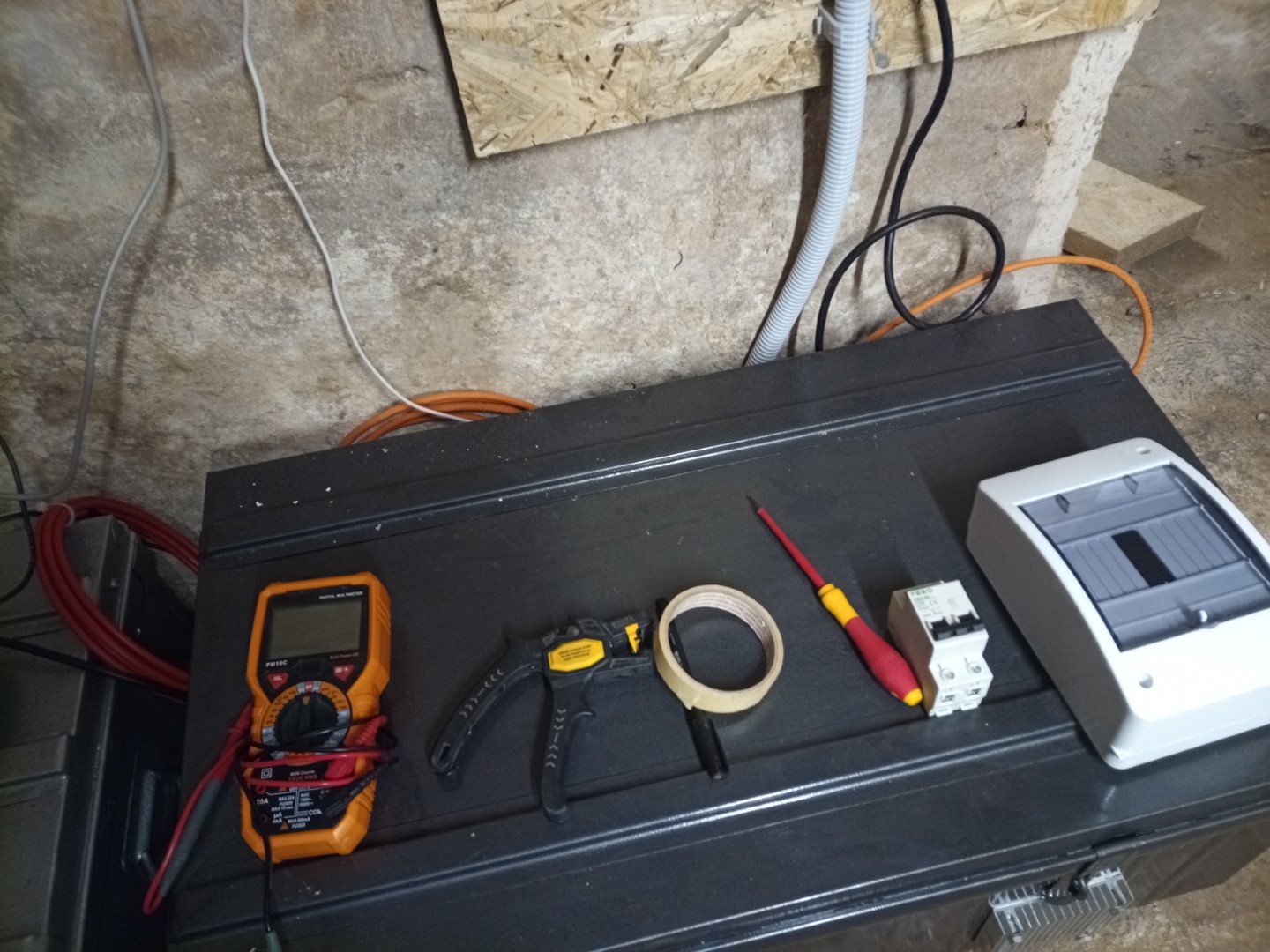

die Steckdosen müssen vorübergehend weichen, also sichergehen, dass der Strom abgeschaltet ist und dann die Dosen erstmal abbauen
wie auch sonst überall, wo ich Elektrik installiere benutze ich eine OSB-Trägerplatte (bzw. zwei Stück mit je 15mm zusammengeschraubt )
etwa 60 x 70 cm

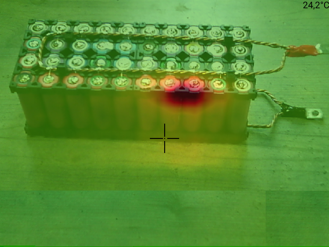

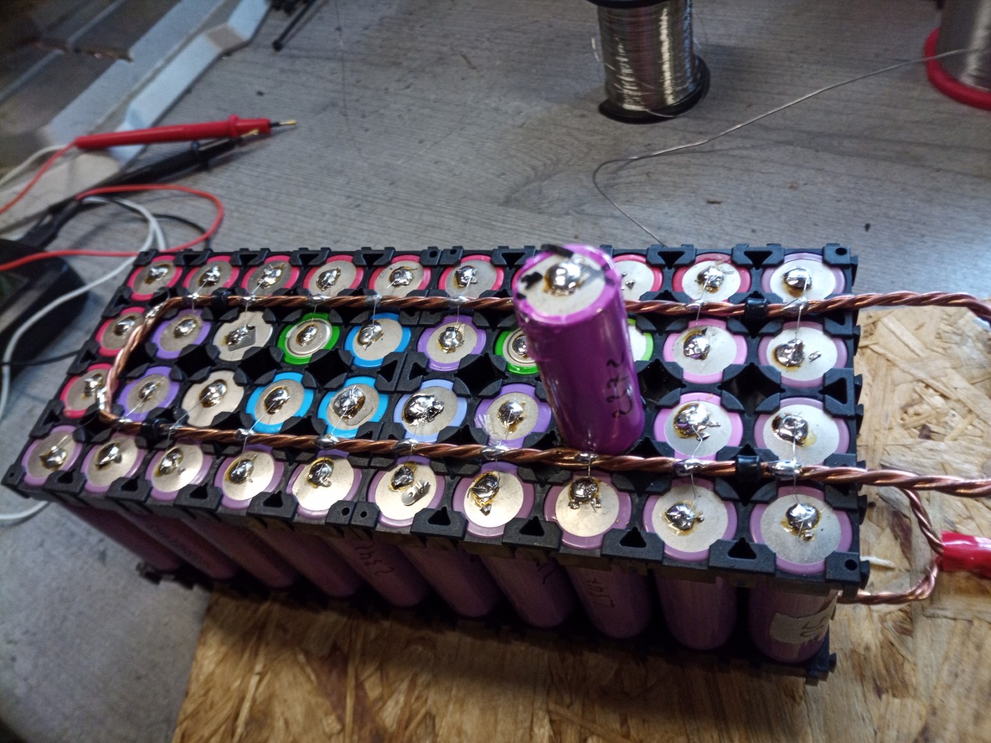

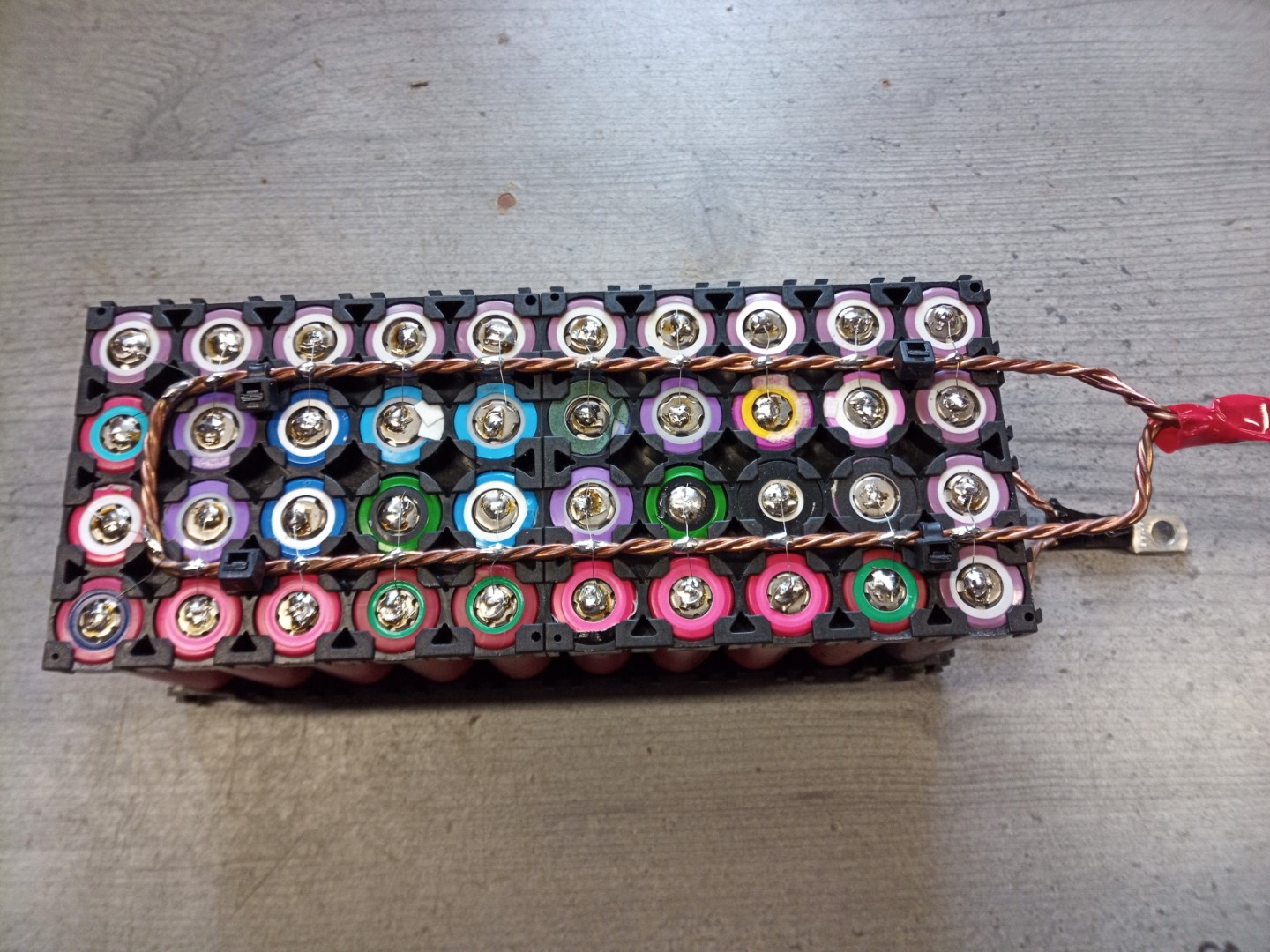

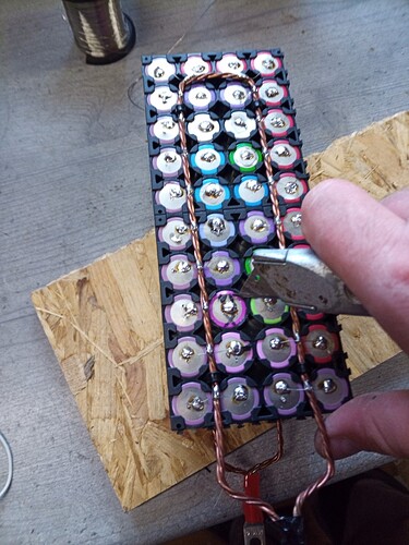

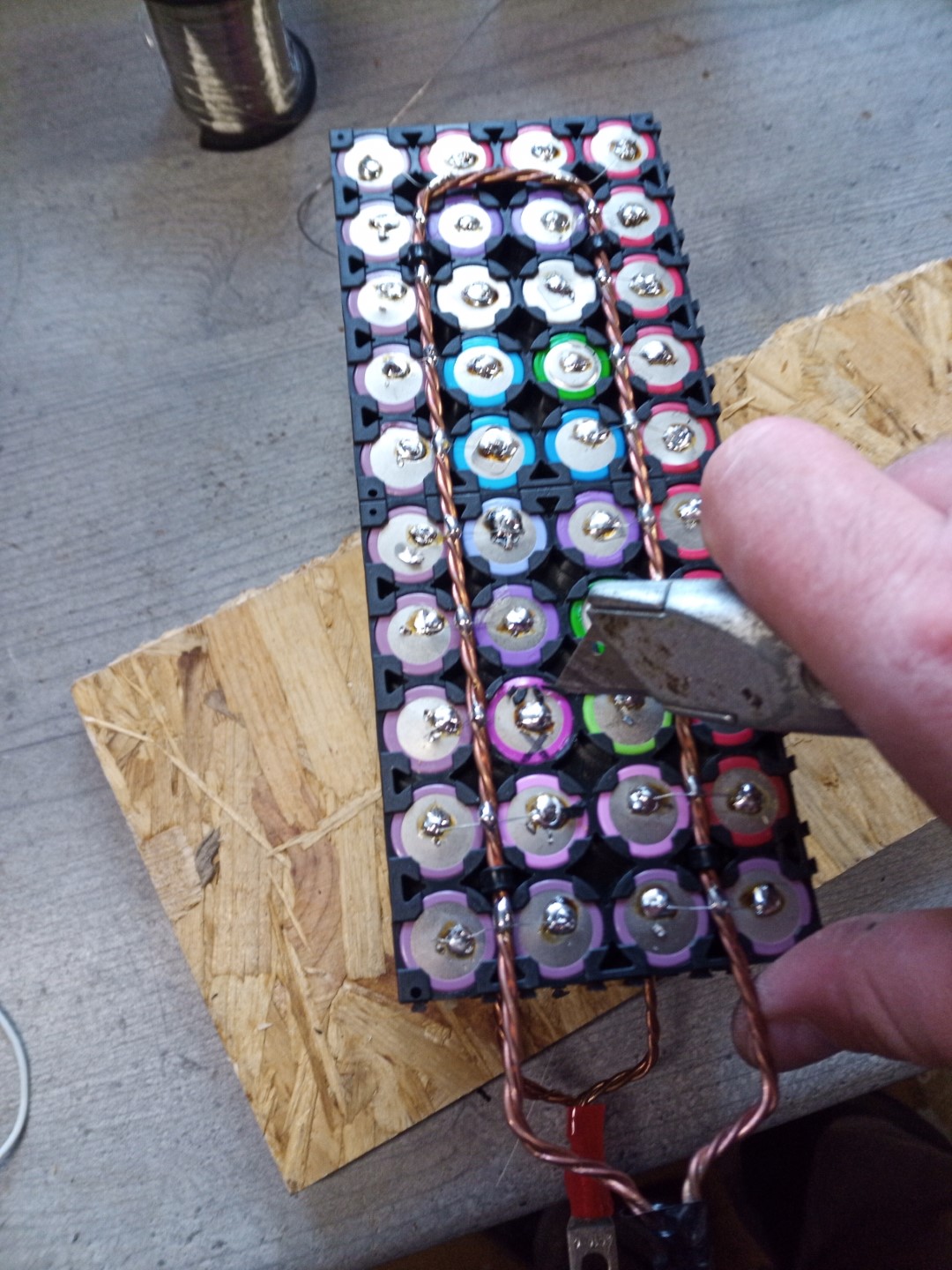

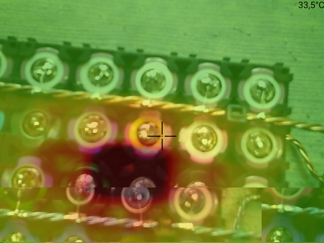

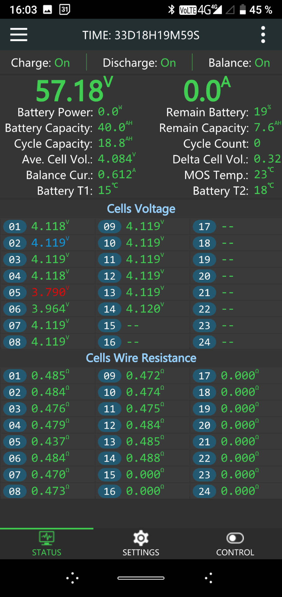

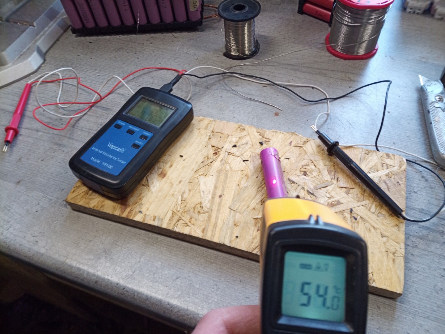

Vor der entgültigen Inbetriebnahme nochmal das BMS kontrolliert und bemerkt, Pack Nr. 5 wird ständig gebalanced und driftet doch immer weiter nach unten weg
also den Verdächtigen mal ausgebaut...

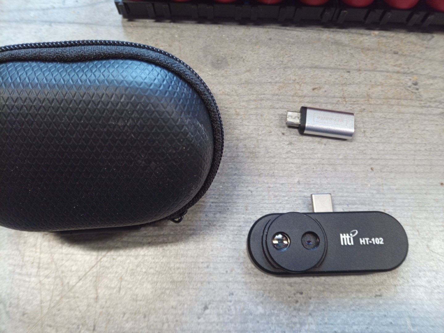

...die Wärmebildkamera rausgekramt...
und siehe da: da leuchtet was
die Positionierung von Fadenkreuz und Leuchen weicht etwa 2cm nach unten ab, der heiße Punkt ist also 2cm über dem, was man auf dem Bild sieht - aber man sieht es ganz deutlich, dass hier ein Heater ist und kann dann mit den Fingern fühlen, wo genau die defekte Zelle sitzt

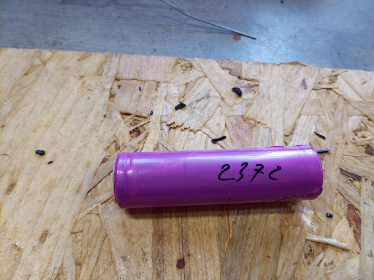

wäre das Pack größer würde ich einfach den Sicherungsdraht durchschneiden und gut ist, aber da es nur ein 40p System ist will ich die Zelle austauschen.
ist ja auch schnell gemacht
der Übeltäter
in der Mitte ist die Zelle noch um einiges heißer als an den Polen
nach dem Tausch wird das Pack nochmal aufgeladen auf dieselbe Spannung wie die restlichen, dann zurück in das System eingesetzt
Was ich noch nicht dokumentiert habe ist eine Erweiterung zur Einspeisung, die ich nachträglich nachgerüstet habe.
Wenn der Akku voll ist dann schaltet ein Automatic Transfer Switch um auf einen zweiten Wechselrichter (einen SoyoSource 600W), der den überschüssigen Strom ins Netz einspeist.
Beschrieben und mit Fotos dokumentiert habe ich den Umbau hier -> Heidi-PV ATS
Genau dieselbe Erweiterung habe ich auch in meiner Garage verbaut, die kann man als Video hier "abschauen"
https://www.youtube.com/watch?v=HnuE4p83s2g
Infos zum ATS, wie man den modifiziert und mittels Spannungswächter ansteuert habe ich hier beschrieben -> Akkus - 26 ATS - Automatic Transfer Switch
