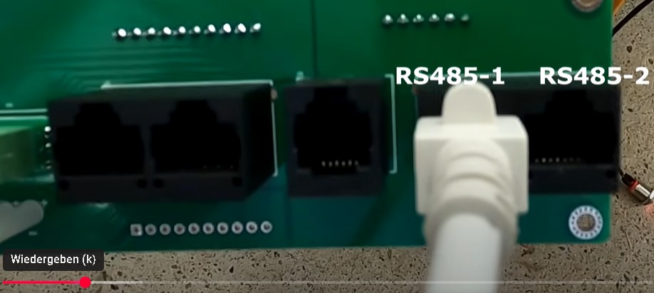

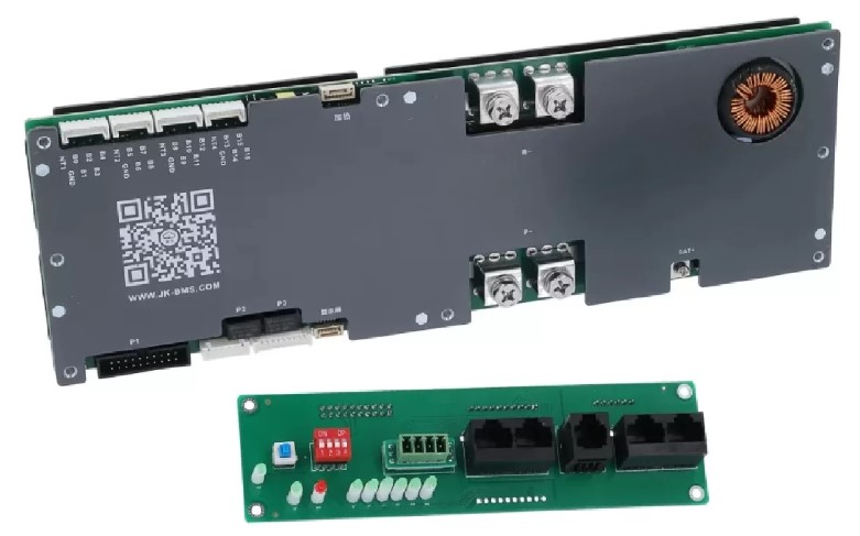

Ich suche für das jk BMS
PB2A16S20P ein Kabel zum updaten. Wie genau heißt das?
Und dafür machst du dir einen Doppel Account ?

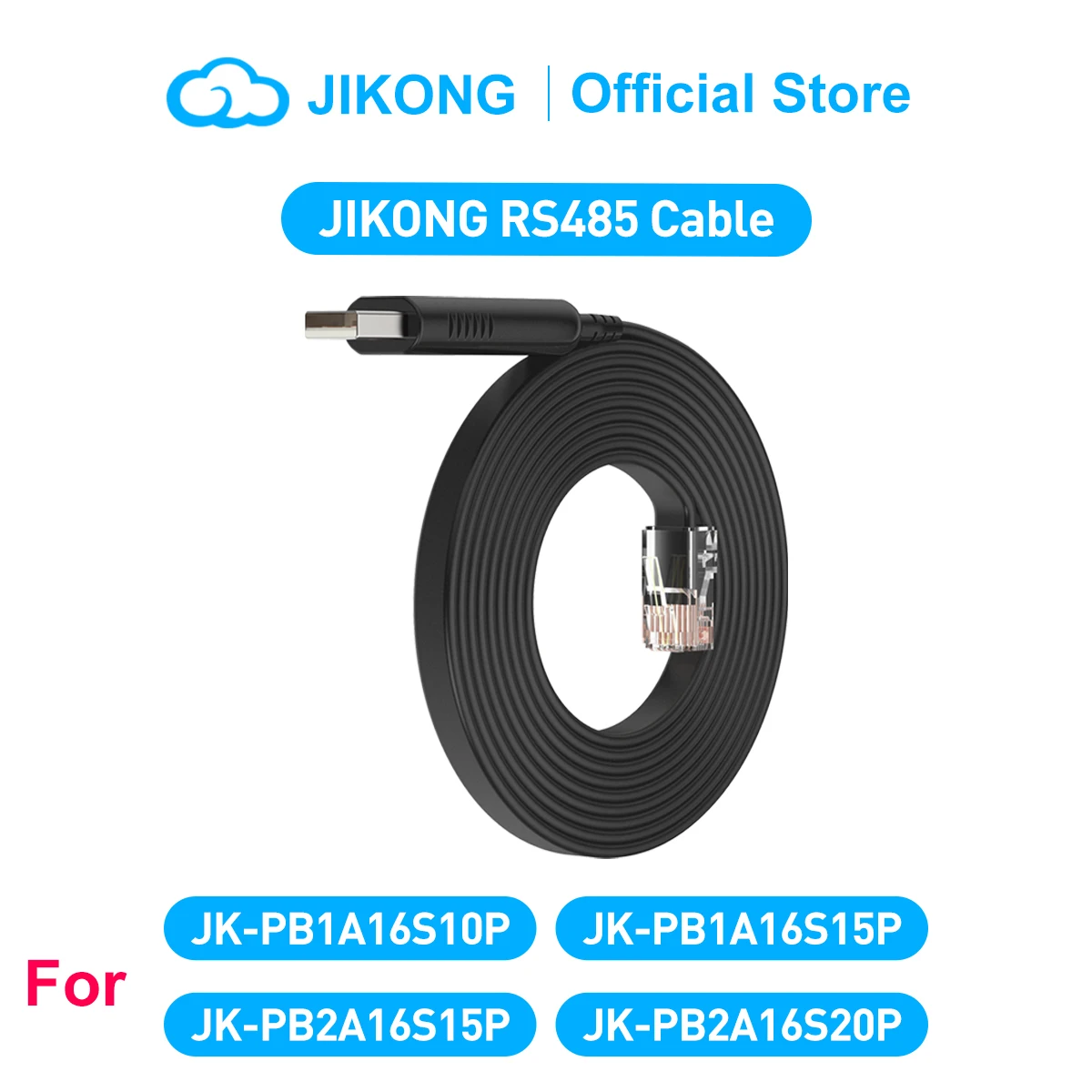

Ich benötige ein Kabel zum updaten, wer weiß wie dies genau heißt?
für dieses JK BMS
Und was soll das Update bringen? Schon alle Settings fertig konfiguriert und mehrere Zyklen getestet?
ich habe es noch nicht in Verwendung, noch hängen Pylontech Akkus dran.

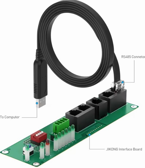

Vielen dank super hab ich gleich bestellt. ich hab noch 9.04 drauf und wollte auf die neuste 9.10
updaten
die beiden rechten Buchsen sind wohl gleich?

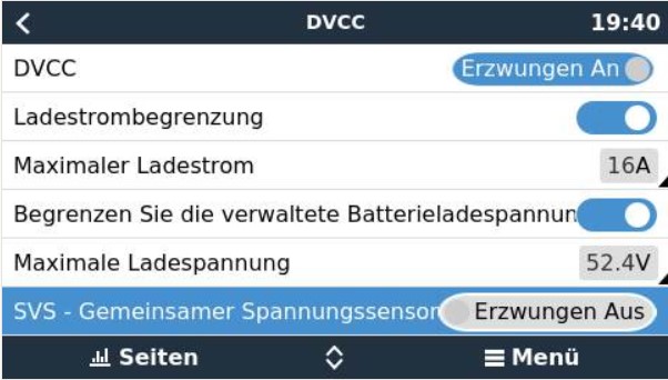

Nun brauch ich nur noch eine richtige Anleitung für die Victron Einstellungen MK3 hab ich.
Da kann ich meine Einstellungen beim Raspberry mit 52,4 Volt lassen?
