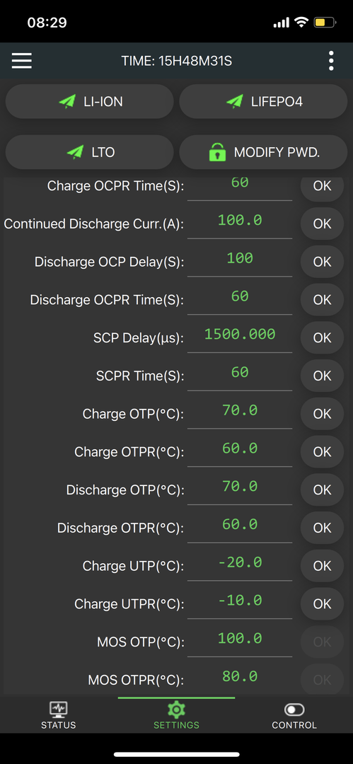

Hallo Leute,

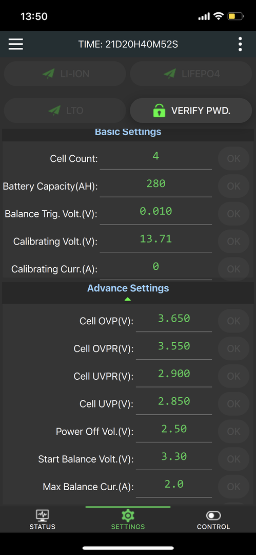

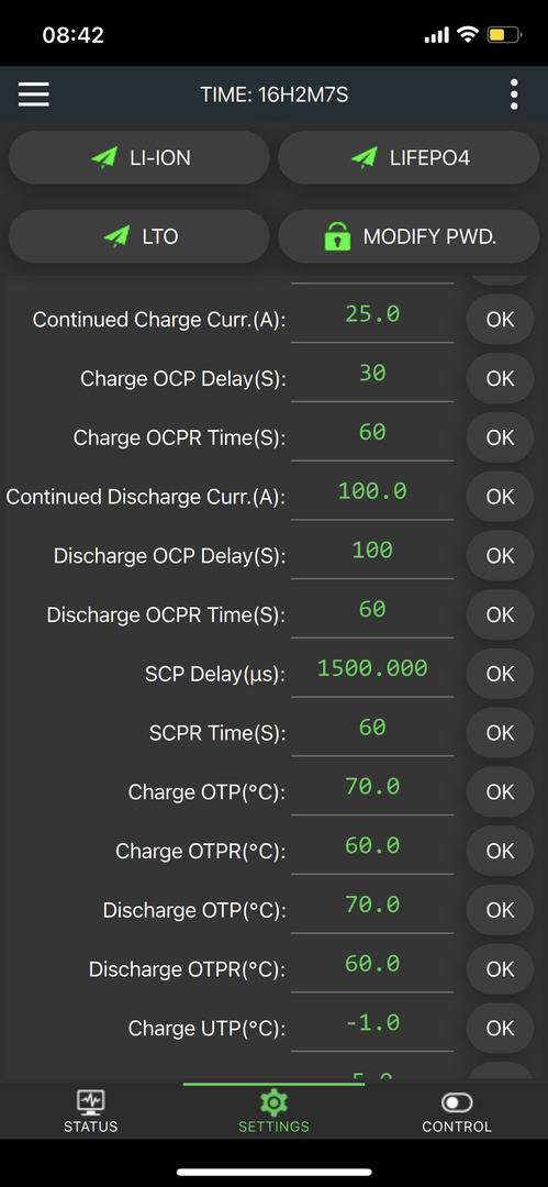

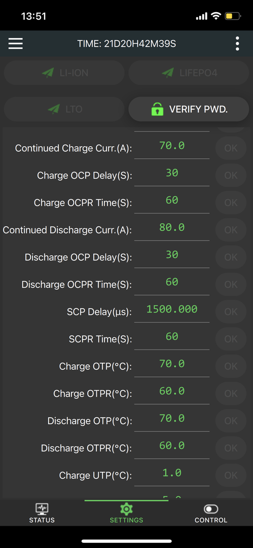

in den Grobeinstellungen klappt es, jedoch in den Detaileinstellungen der App brauche ich bitte Eure Unterstützung. Ich weiß nicht was in Einzelnen in der App eingestellt werden kann.
Es ist ein JK-BMS
JK_B2A8S20P
Akku ist bestückt mit
4 x 280 LiFePO4, jeweils 3,25 V (+-)
Zusammen 12V-14V etwa
Max Discharge 100A Wechselrichter 800W Victron ist angeschlossen.
Geladen wird die Batterie durch die PV Anlage 380W (max 30A)
und/oder Lichtmaschine ca. 50A
Vielleicht kann jemand einen Link oder eine Beschreibung hinzufügen. Oder die Punkte kurz ansprechen:

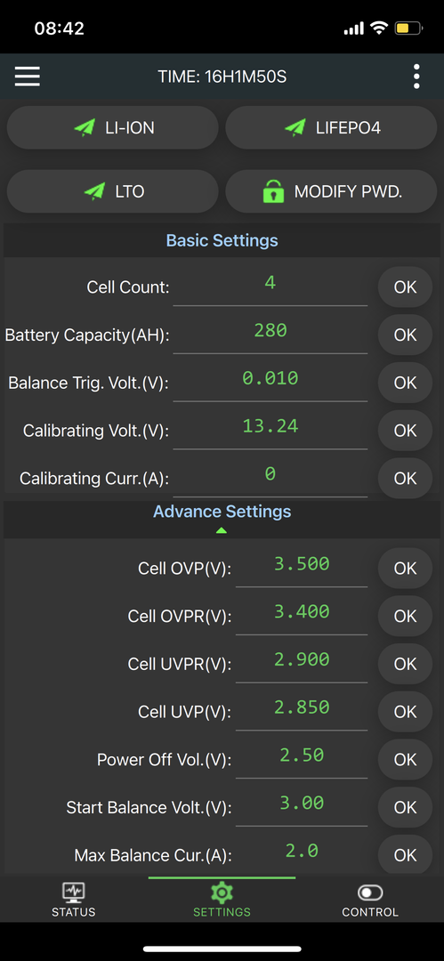

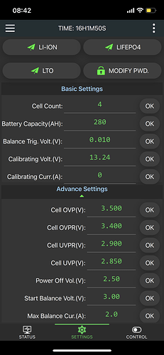

(Cell UVP (V) Under Voltage Protection
(Cell UVPR (V) Under Voltage Protection Recovery)
Habe ich schon herausgefunden, jedoch was bedeutet das?
Siehe die Screenshoots
Danke und Grüße
Geoluchs
Die overvoltage ist ladeschlussspannung und die undervoltage ist die entladeschlussspannung
recovery ist der punkt an dem der akku wieder entladen werden darf und die spannung liegt für gewöhnlich etwas über der uvp,
da angenommen wird das der akku nach der UV-abschlatung wieder etwas geladen wurde und dementsprechend auch wieder entladen werden kann.

OK, danke, das ist schon mal ein Anfang, und was kommt an die anderen Einstellungen hin? ich verstehe nichts...
Dir alles zu erklären dürfte sehr umfangreich werden...
Schau mal hier rein:
https://mona-stefan.de/li-ion-akkus-18650/akkus/15-ladegerate-&amp-kapazitatstester-2
Weiter unten gibt es eine Anleitung da ist eigentlich alles drin beschrieben.
Hier noch ein Direktlink zu einer anderen Anleitung mit ausführlicher Beschreibung zur App ab Seite 29: https://www.gobelpower.com/download/JK-Smart-BMS-with-Active-Balancer-Instruction-EN.pdf

Hallo Leute,

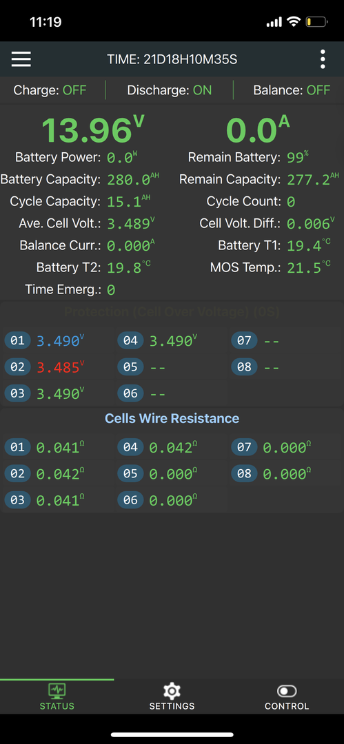

ich habe mich so langsam vorgetastet und habe "vielleicht" die richtigen Werte eingestellt. Aber nun balanced das BMS nicht. Was ist verkehrt?
Habe gerade nicht die Möglichkeit bei mir reinzuschauen. Aber gibt es auf der Control-Seite der APP nicht den Schalter um das Balancen grundsätzlich einzuschalten?
@bennyb21 Danke fürs Mitdenken, aber ja, das habe ich natürlich eingeschaltet. Ist grüner Schiebeschalter "ein"
habs selbst gelöst, die "Balance Trig. Volt." zu grob eingestellt, so dass er nicht balancen konnte. Die Zellendifferenz war zu gering, so dass er es nicht konnte und brauchte. Habe nun 0.003 als Auflösung eingestellt.
Ah, jetzt habe ich es gesehen... :wink: Du hast ja derzeit nur eine um 0,006V unterschiedliche Zellspannung. Da wird der in den Standardeinstellungen noch nicht anfangen. Man kann einstellen, ab welchem Spannungsunterschied das Balance n überhaupt gestartet wird, nicht nur die Mindestspannung.
