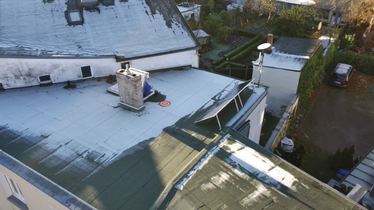

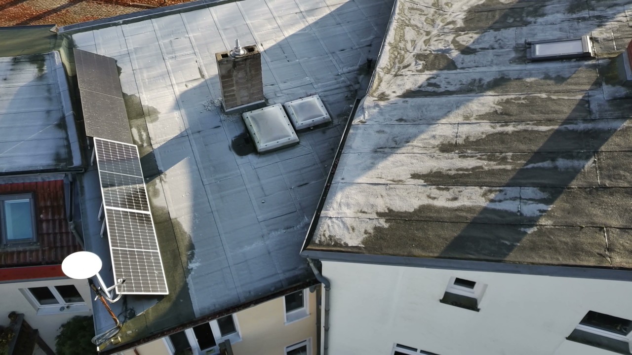

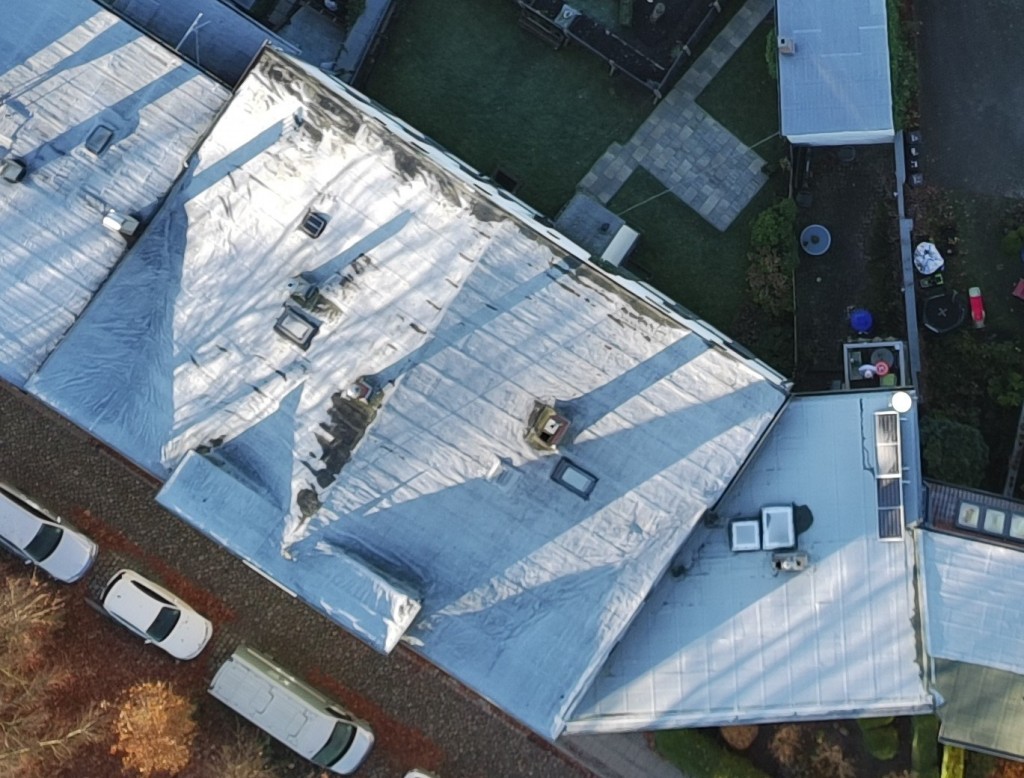

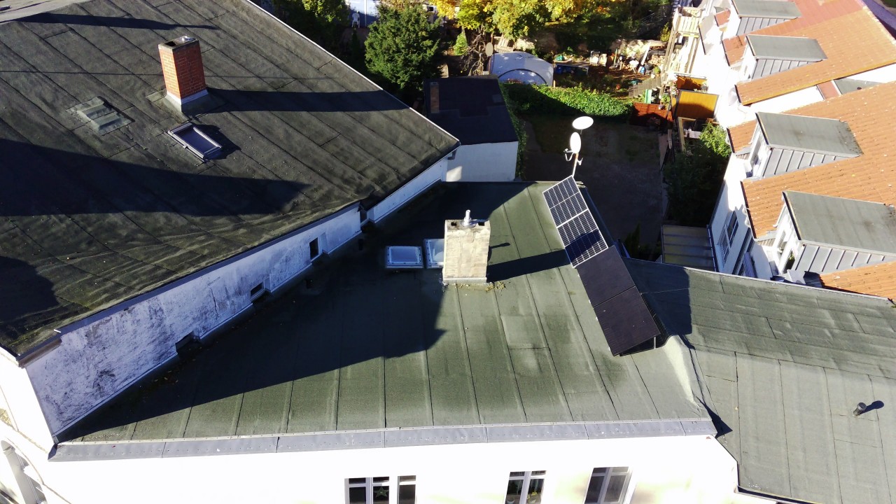

Ich habe den Kanal von Andreas von Anfang an verfolgt, weil ich mich schon lange mit dem Gedanken an eine Solaranlage beschäftigt habe. 2023 habe ich eine 800 W - Balkonsolaranlage auf’s Flachdach gebaut, um ein Gefühl für die Betriebsbedingungen hier zu bekommen. Prinzipiell haben wir in Richtung Süden ziemlich freie Sicht, leider ist unser Haus aber etwas niedriger, als das südliche Nachbarhaus. Aber ich habe mit der Drohne Sommer- und Winteraufnahmen gemacht, die zeigten, dass man da wenigstens 7 Module in einer Reihe drauf bekommt. Eine zweite Reihe wäre möglich, aber die bekommen dann mehr Schatten ab. Da wir zwei Wohnungen mit eigenen Zählern im Haus haben, ist seit 2024 eine zweite 800 W - Anlage drauf. Die rasante Entwicklung bei den Akkus bringt mich langsam vom Gedanken an eine Inselanlage ab und hin zu zwei kleinen Balkon-Solarakkus mit Notstrom-Funktion. Pro Wohnung verbrauchen wir zwischen 2,5 bis 5 kWh pro Tag. Seit 2024 haben wir auch ein BEV, wie wir das versorgen, müssen wir noch überlegen, wir haben nur eine Phase am Hausanschluss. Da bekommen wir maximal 16A, also etwa 3,5 kW Ladeleistung zusammen. Wenn man die ausnutzen möchte, müßte man dafür eine eigene Insel-Anlage mit ca. 5 kW Peak dafür bauen. Andererseits kann man beim Tesla ja den DC-Ladestrom auch auf 5A, also ungefähr 1 kW Ladeleistung, runterregeln.

Nein, es ist komplizierter. Das Nachbarhaus im Süden ist etwas höher, daher wird die zweite Reihe die Sonne etwas später sehen. Außerdem steht unser Schornstein noch südlich, so dass dessen Schatten horizontal über die Modulreihe wandert. Wenn ich nach ein paar Beiträgen Bilder hochladen kann, zeige ich meine Drohnen-Aufnahmen.

Prima, musste erstmal meine Backups synchronisieren, weil ich die Flugaufnahmen nicht lange lokal auf dem Rechner hier habe. Das mit den sieben Modulen pro Reihe war noch aus der Planungsphase 2024, als ich noch von Hochkant-Ausrichtung ausgegangen war. Quer gehen maximal 5 Module. Dann ist vorne noch platz für eine Ost-Reihe.
Bild 1 vom Dezember 2024, gegen 10:00 Uhr:
Bild 2, Dezember 2024, gegen 13:00 Uhr:
Bild 3 vom November 2025, gegen 11:00 Uhr:

Nachtrag, ein Video aus dem Herbst mit höherem Sonnenstand hat sich noch angefunden!
Bild 4, 6. November 2025, gegen 10:00 Uhr:
