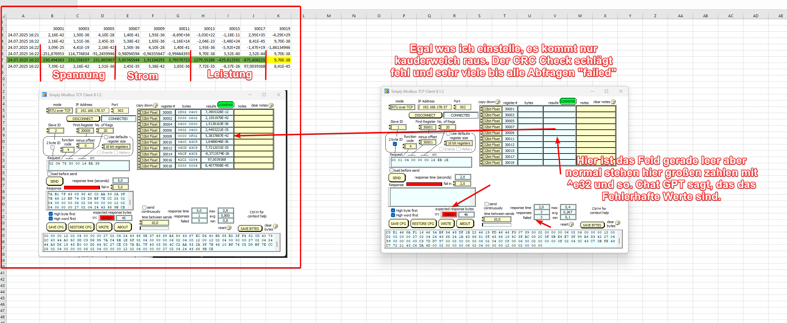

ich versuche seit längerem den Modbus meines Growatt MOD 10KTL-XH auszulesen um die Werte des Wechselrichters in HomeAssistant anzeigen zu lassen.
Dafür habe ich ein Waveshare RS485 TO ETH (B) verbaut. Da HomeAssistant und andere Programme keine sinnvollen Werte auslesen, versuche ich in Step 1 mit dem Programm Simply Modbus Client erstmal herauszufinden, wo ich anfangen muss und welche Adressen richtig sind.
Ich finde aber absolut keine richtige Einstellung. Alle Werte sind Kauderwelsch, die ich angezeigt bekomme.
Einmal habe ich mit einem ausgelesenen Wert Glück gehabt und alles wurde angezeigt. Leider kann ich es nicht Reproduzieren :frowning: Weiß jemand was ich noch versuchen kann ?

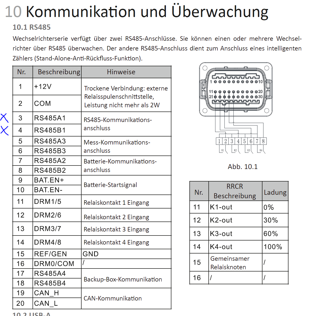

  • Hast du den richtigen RS485 Port genommen? Der hat 3!

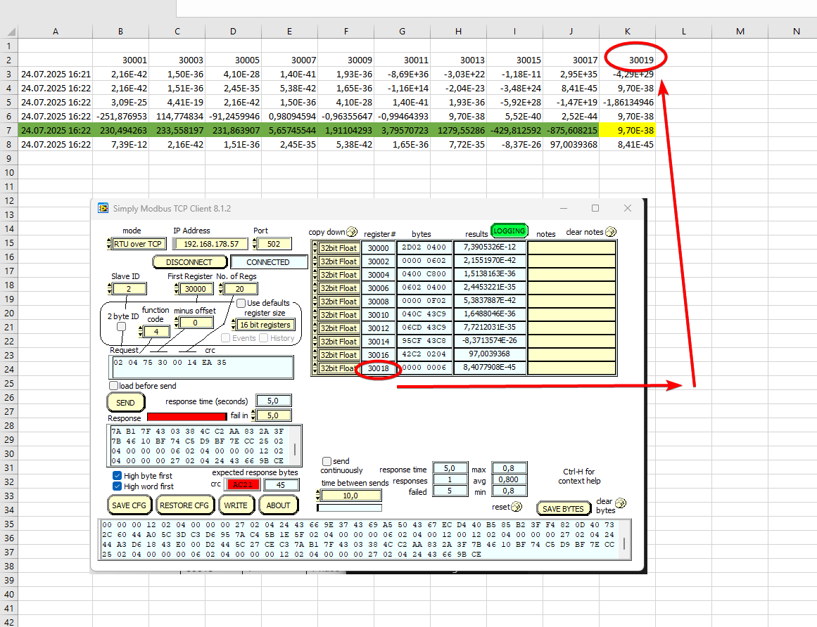

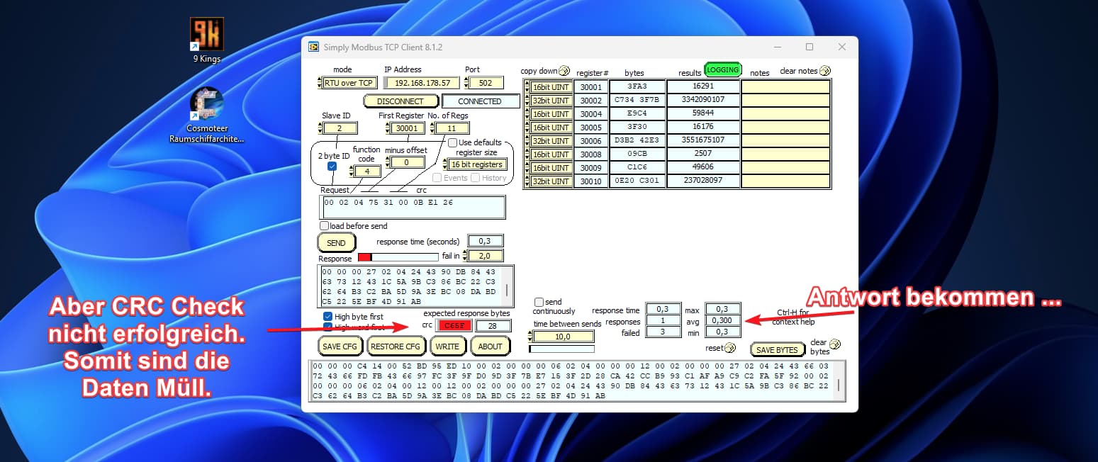

Ein sehr interessanter Punkt ist mir aufgefallen !!! Das Programm sollte ab 30000 abfragen, aber in der Log-Datei steht 30001. Die Werte stimmen aber überein, aber für andere Ports :open_mouth:
Siehe Bild.
Somit bin ich noch auf der Suche nach wenigstens einem richtigen Wert damit ich weiß, wo ich anfangen kann.
Da ich ein einziges mal ab Adresse 30001 eine richtigen ausleser hatte und die ersten 9 Werte mit 32bit Float richtig ausgegeben wurden, gehe ich von einer richtigen Startadresse 30001 aus.
Was mir gerade auch auffällt, von den 6 Abfragen hier, ist nur einer Erfolgreich gewesen (unten rechts im bild) . Und diese eine ist richtig. Somit liegt das Problem nicht am Start Werte oder ähnliches, sondern am Modbus und dass er Zeitüberschreitungen hat. Dadurch wird die Abfrage abgehakt und der CRC Check schlägt fehl.
Somit gibt es ein Problem mit dem Adpater und dass er, warum auch immer, die Signale nicht rechtzeitig zur Verfügung stellen kann.... Die Adapter Einstellungen habe ich mehrmals mit Chat GPT überprüft. Diese sind oben zu sehen.

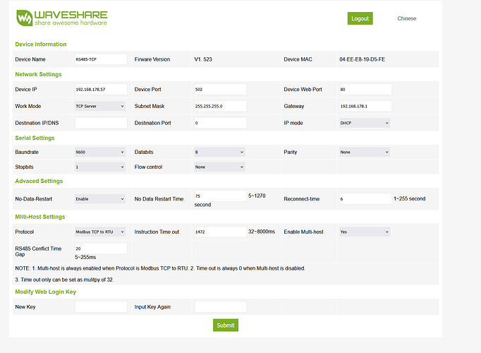

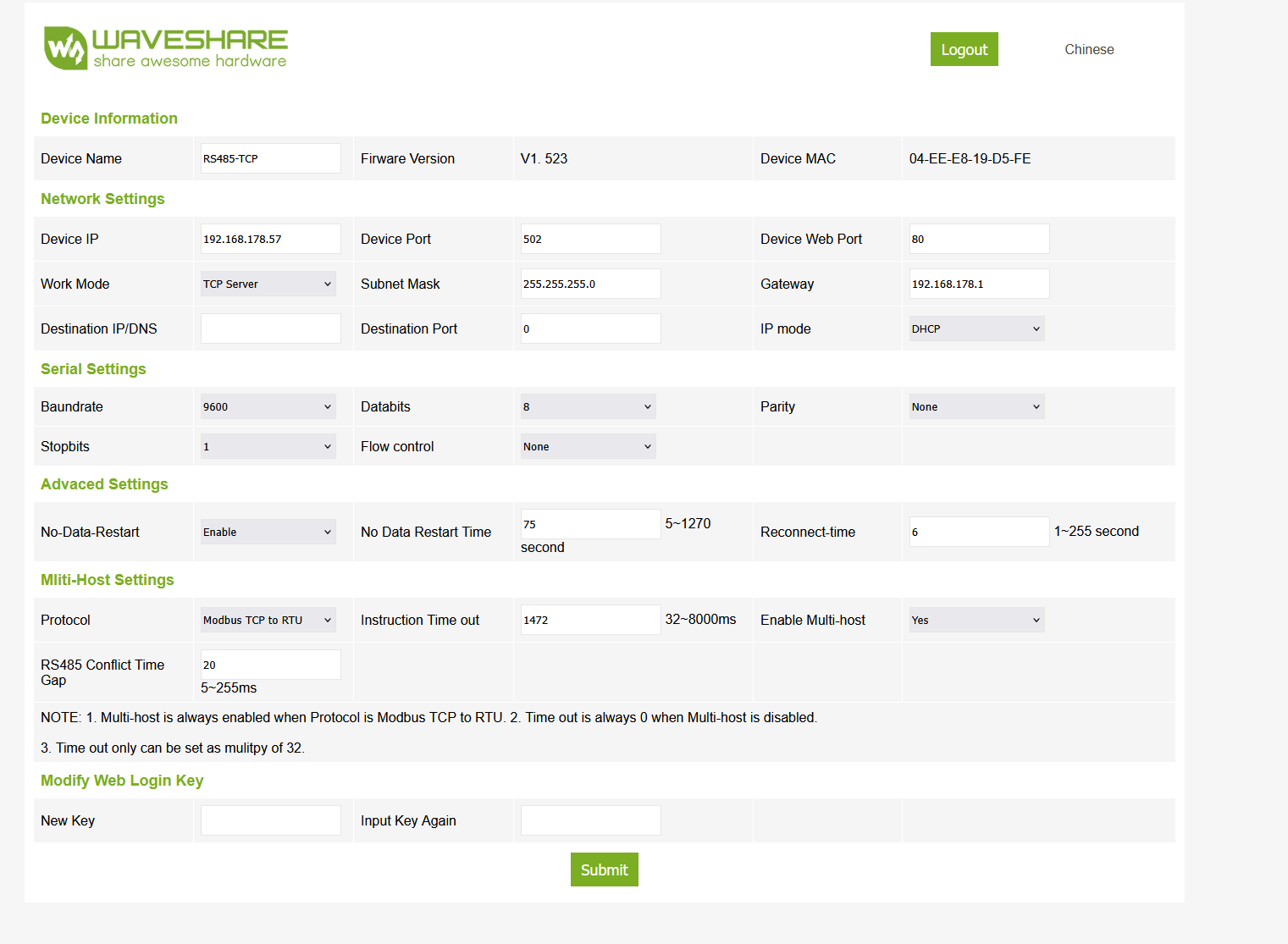

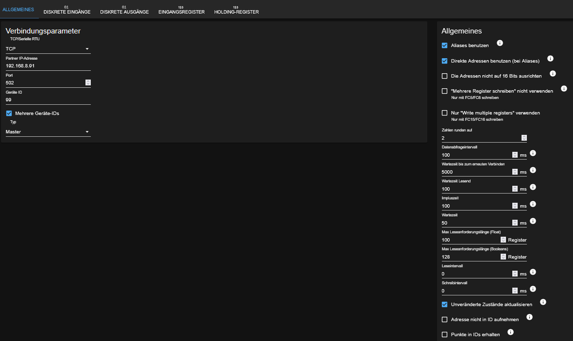

So, hier mal die ganzen Einstellungen, mit den ich die Growatts auslese:
  • und hier die Eingansregister die funktionieren:

Ich habe den 4 fach Waveshare. Da hängt jeder Growatt an einem extra Anschluß. Ich habe mitbekommen, dass die Growatts nicht abschalten wenn die sonne weg ist, weil an dem einen hängt der Hausakku dran. Da hält scheinbar die anderen vom schlummern ab. Jetzt wenn jeder sein eigenen RS485 hat, funktioniert das StandBy wieder.
Hoffe das hilft dir weiter.

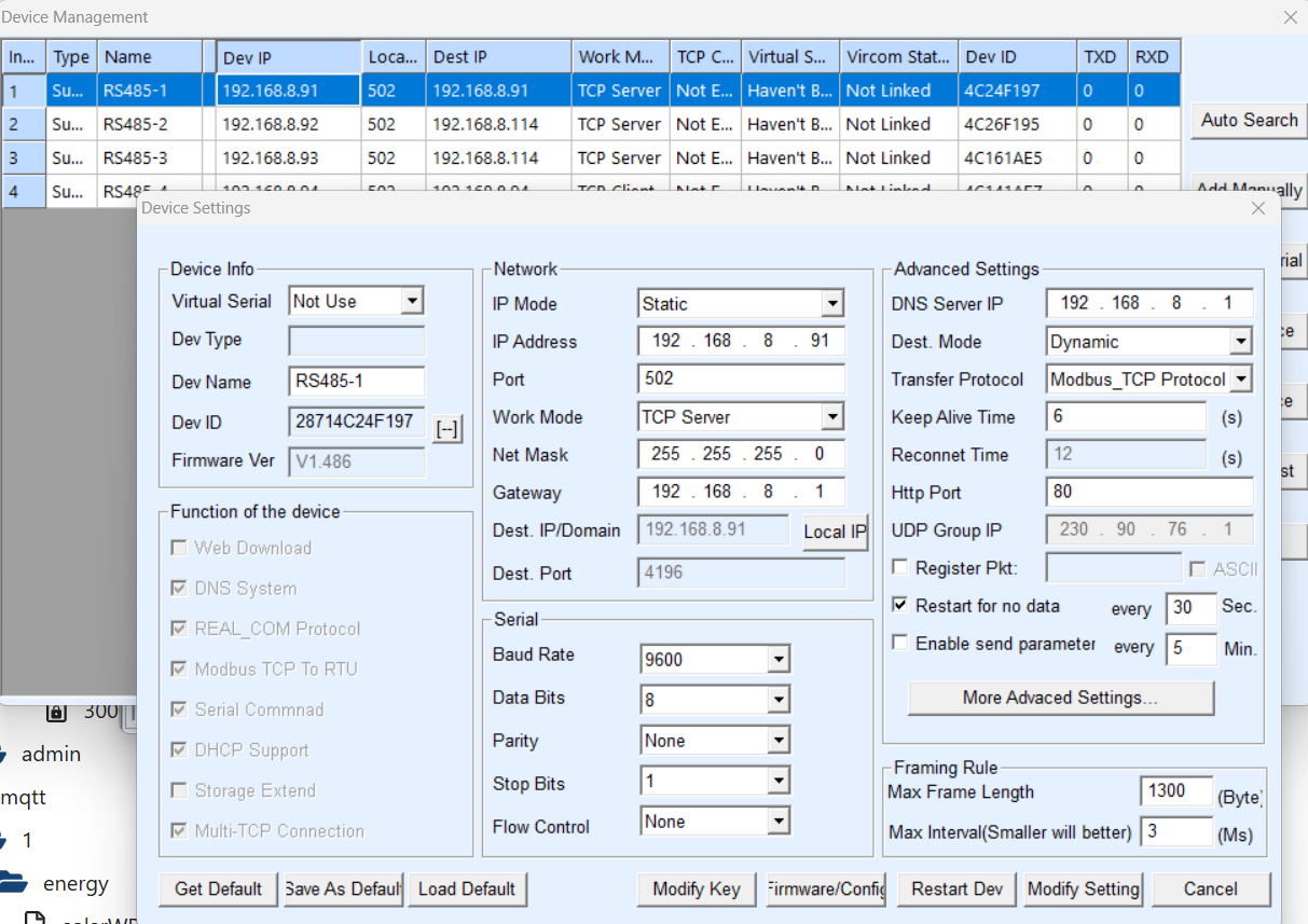

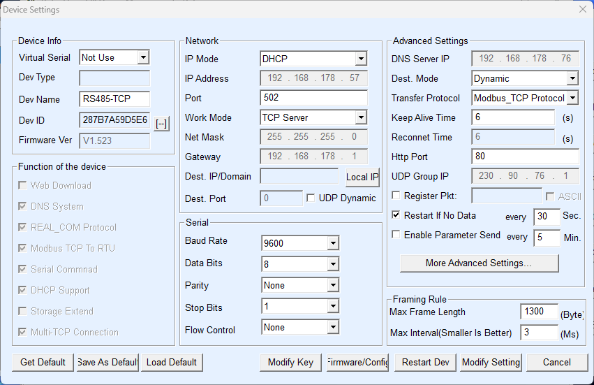

Moin Danke fürs Beschreiben.
Die VirCom.exe nutze ich auch. Die Einstellungen waren nahezu gleich bis auf die Waiting Times. Dies habe ich an deine angepasst, aber keine Änderung.
