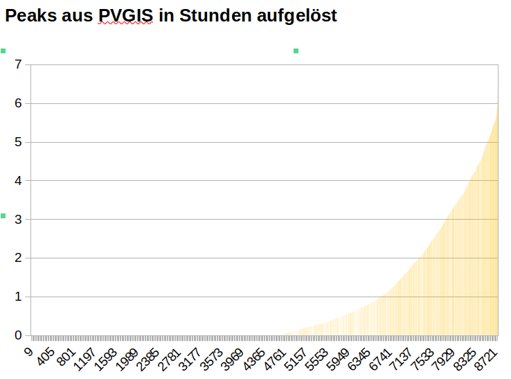

Bemerkung: Die meisten verschätzen sich bzüglich der Abregelung-Menge... Ich hab mal das Simulationsergebnis für meine Anlage 6750Wp in cal sortiert und dargestellt-angehängt.
y-Achse Leistung in kW , x: die 8760 Stunden eines Jahres mit ihrer jeweiligen Leistung
LG
Bernd
