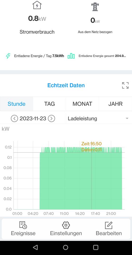

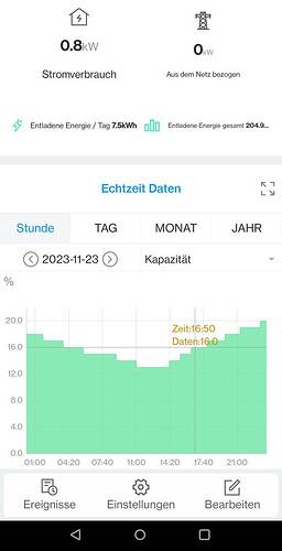

Ich muss regelmäßig den Min SOC umstellen, weil sonst der Akku nur langsam lädt.
Ablauf ist dann folgender:
  • Entladung bis Min SOC, angenommen 20 %;
  • Weitere Entladung unter Min SOC (angeblich der Eigenverbrauch des WR), was dann in der Früh so 15 % SOC sind;
  • Aufladung bis Min SOC 20 % mit gedrosselter Leistung (160 Watt) - warum eigentlich??;
  • Ab 20 % SOC weiterladen mit voller Leistung.
Von 15 bis 20 % SOC mit 160 Watt braucht der bei mir fast einen Tag.
Also, wenn ich das nicht irgendwie korrigiert bekomme, durch eine Einstellung oder Firmware, in die Tonne damit!!
So sieht das dann aus und es war ausnahmsweise ein sonniger Tag

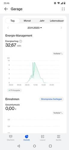

Der reine PV-WR von Huawei läuft halt seit dem ersten Tag ohne rumfummeln problemlos.

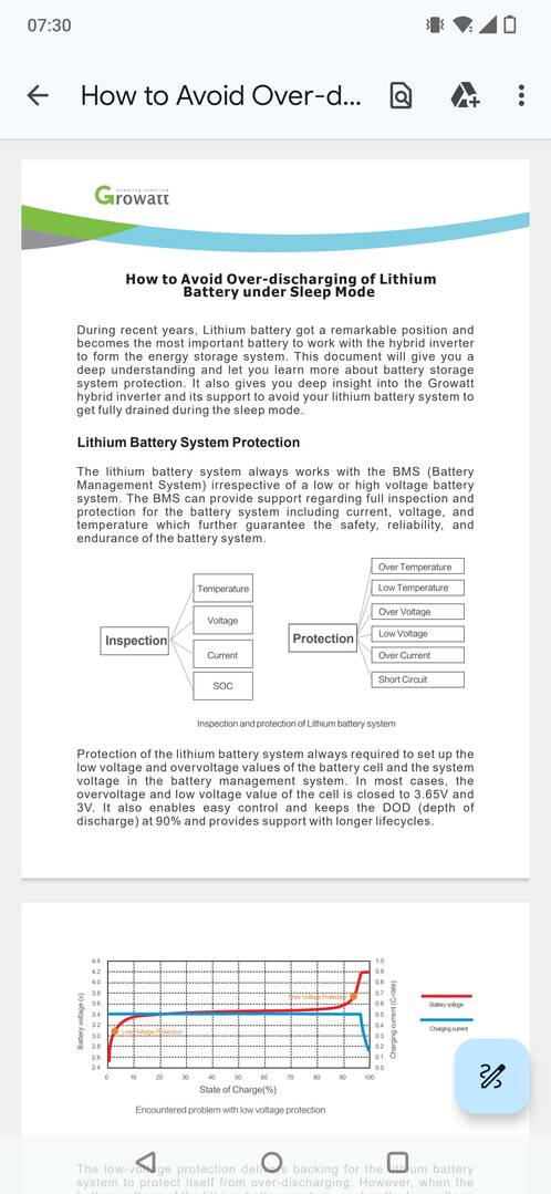

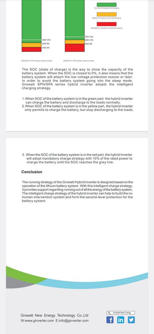

Hier in dem PDF
ist die Katastrophe als gewollt beschrieben. Und wahrscheinlich haben die das so geändert, dass der unter dem eingestellten min SOC mit der mandatory charge strategy anfängt...
3. When the SOC of the battery system is in the red part, the hybrid Inverter will adopt mandatory charge strategy with 10% of the rated power to charge the battery until the SOC reaches the grey line.
