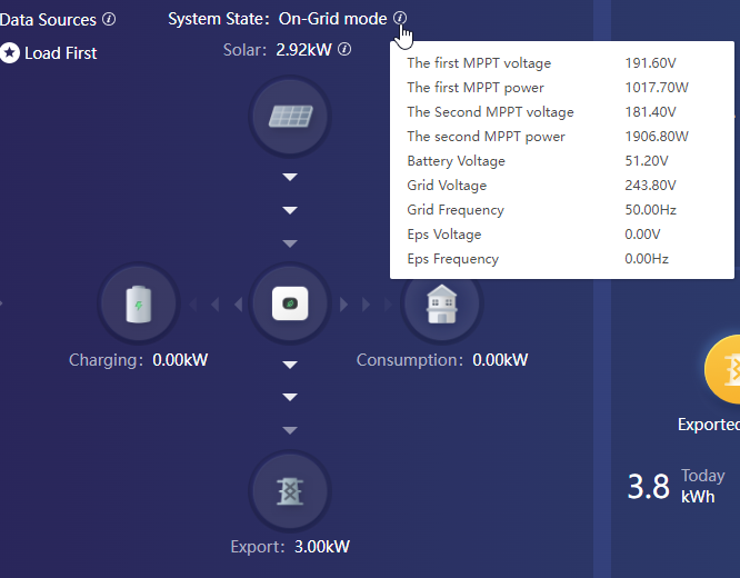

Meine Anlage besteht aus einem Growatt SPH4000, 2 Strings zu je 2310W in Ost-West-Ausrichtung und 4x 12V-200Ah AGM HR Solar-Batterien.
Trotz täglichem PV-Überschuss lädt der WR die Akkus (gekauft 09/2022) meistens nur bis 80%. Manchmal gehe ich auch nur mit 70% in die Nacht. Vereinzelt gibt es mal Ladespitzen auf 100% die dann aber auch schnell wieder weg sind.
Geladen wird mit 58V (AGM) und max.30A, wobei die Ladeleistung schnell heruntergefahren wird und der Rest ins Netz wandert. Die min. Entladespannung liegt bei 48V um die Akkus zu schonen.
Kennt jemand das Problem oder hat Tipps wie ich dem WR klar machen kann, dass trotz Load-First auch der Akku voll gemacht werden soll?
