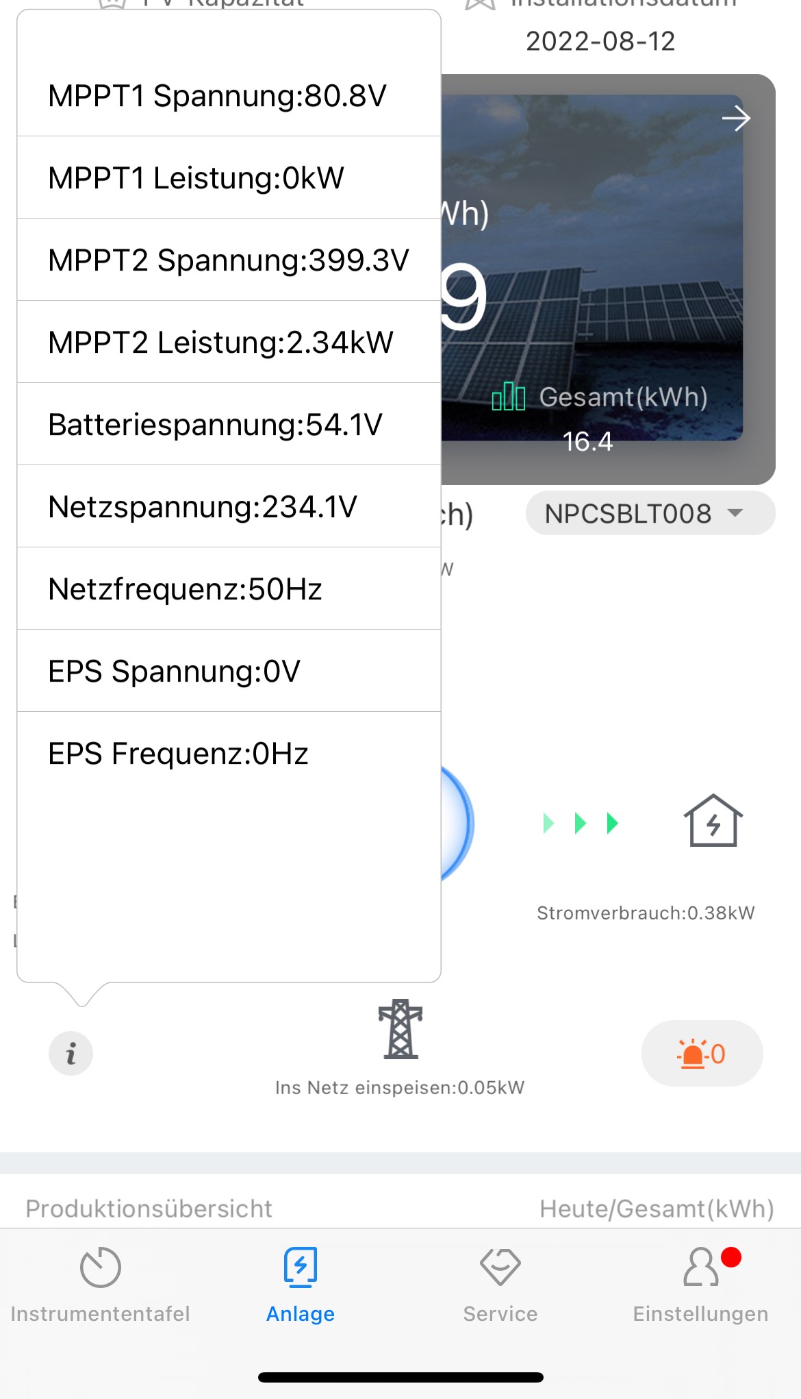

Hallo liebe PV Kollegen,
ich habe ein Problem (erste Inbetriebnahme der Anlage) ich hatte zwei Panele und einen String übrig. Leider habe ich die Startspannung vergessen zu beachten (Danke an Eure schnelle Antwort).
Kennt jemand von Euch die Registernummer um den Wert / Value anzupassen im Growatt Dashboard?
Ganz lieben Dank für Eure Hilfe.
p.s. Ursprüngliche Frage angepasst => Es liegt am Startwert :slight_smile:

Was für ein Wechselrichter? Ich vermute Start-spannung wird nicht erreicht.
Was hast du denn für einen WR? Ich tippe mal das die Startspannung nicht erreicht wird.

Ich habe einen Growatt SPH 4600.
Startspannung ach verdammt!!! Im Datenblatt steht 150 Volt!!! :((((( Hätte ich das mal früher gewusst :frowning:

Könnt ihr eins für nur 2 Panele empfehlen? Oder kann man den Wert im System einstellen?
45707=7742-Growatt-DatenblattSPH3000-6000.pdf|attachment (2.85 MB)
Was noch gehen würde, ist alle 14 Paneele in einen string zu packen. Dann ist aber die Frage wie sich eine verschattung auf den Ertrag auswirkt.

Im Growatt Dashboard kann man (wenn man die korrekte Registerkennungsnummer kennt) diverse Einstellungen vornehmen.
Von Euch kennt keiner zufällig die Registernummer für den "vpv Start-up" oder :slight_smile: Dann würde ich diesen Wert anpassen (Wirkungsgrad ist dann wahrscheinlich sehr schlecht... i know :-/)
Ich glaube nur durch ein Setting bekommst du das nicht hin. Der WR muss das ja Spannung auch hin bekommen.
