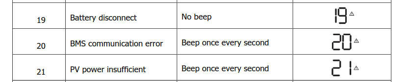

Im Display stehen folgende Fehlercodes 19 und 21 , wobei 19 immer da ist wegen fehlenden Akku

Nachtrag:
Ich habe die Pv wieder zugeschalten , Waschmaschine als auch Geschirrspüler laufen, verbrauch liegt konstant bei 2000Watt mit Spitzen von 3000Watt .
Vom Dach kommen 1500 Watt , der Rest kommt vom Netz.
Läuft seit ca 15 Minuten ohne Problem.
Seit 2,5h läuft nun wieder alles wie es soll.
Waschmaschine und Spülmaschine haben fertig, jetzt läuft der Trockner mit ca. 1000 Watt.
Bezug vom Netz fast bei 0.
Kann es sein, dass der Föhn als auch der Elektroherd so hohle Anlaufströme haben?
Dagegen spricht das gefühlt seit einem Jahr die Hauptsicherung sich nie verabschiedet hat.
