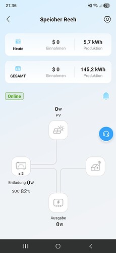

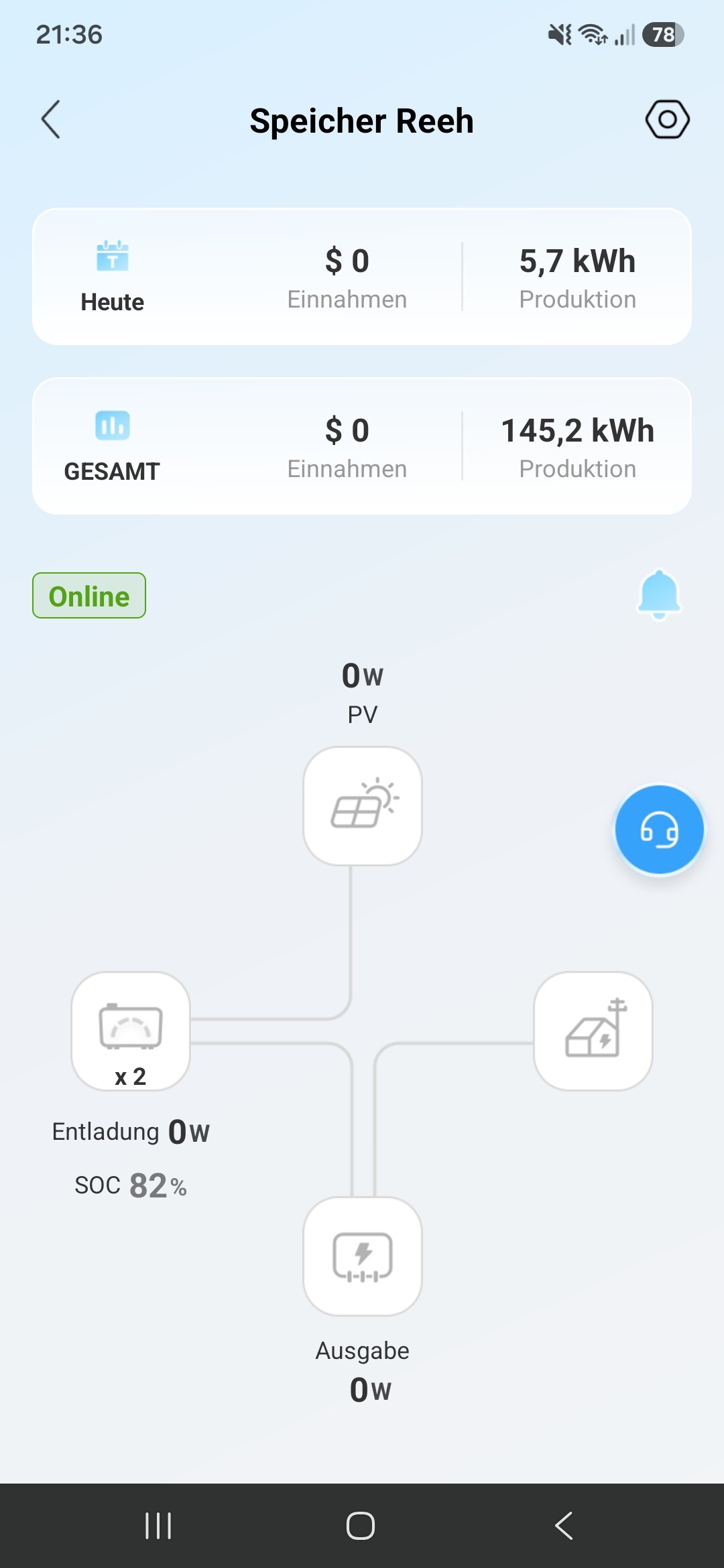

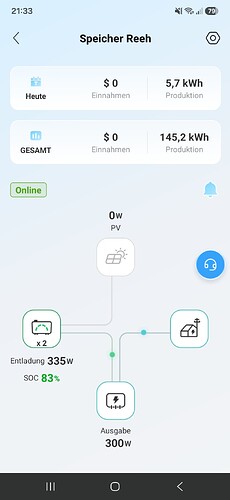

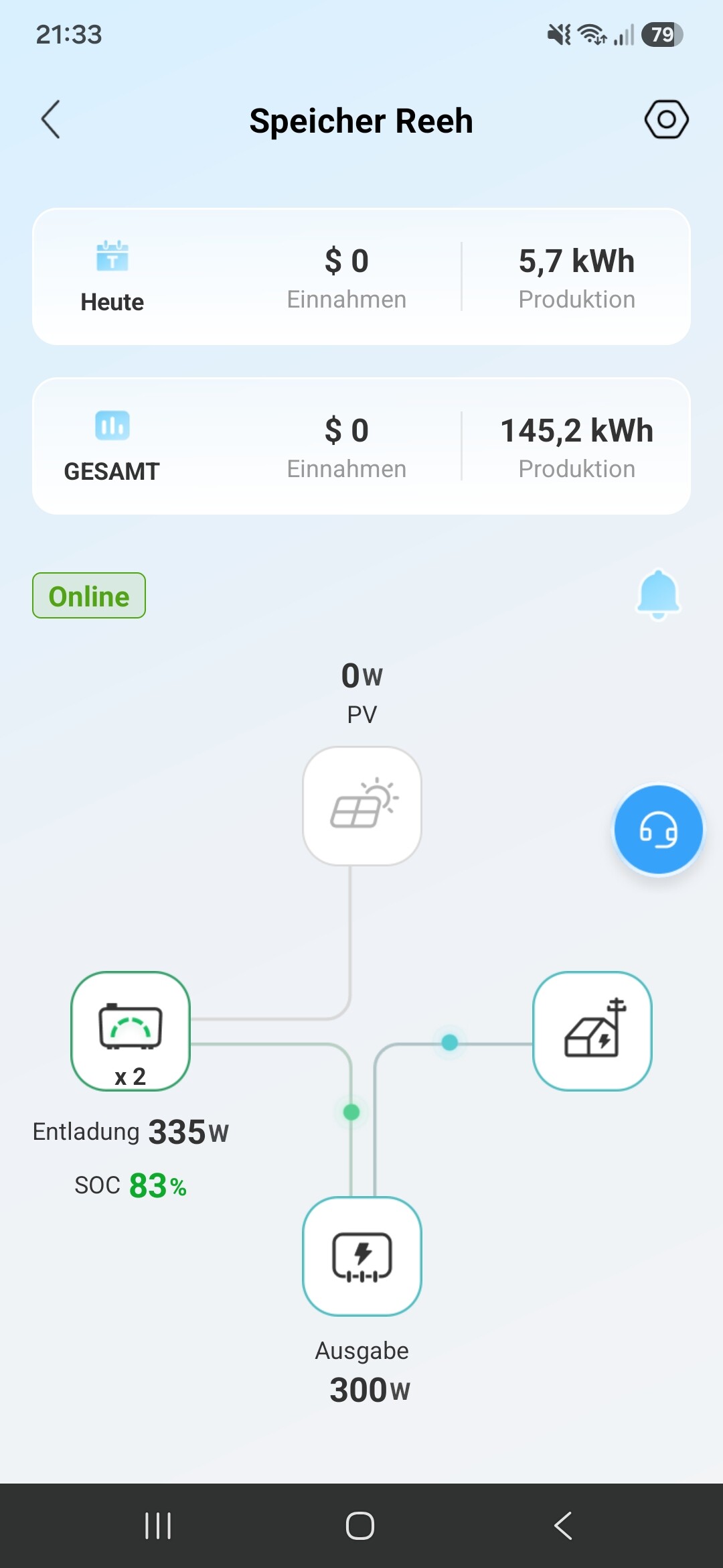

Growatt Noah schaltet ab bei mehr wie 300 Watt Ausgangsleistung
Growatt Noah schaltet sich ab bei mehr wie 300 Ausgangsleistung
Betriebsart ist Verbraucher zuerst
Wenn ich mehr wie 300 Watt einstelle dauert es ein paar Minuten dann ist das gesamte System tot
Wenn ich die Entladung höher einstelle ist alles aus nach ein paar Sekunden aus und startet wieder nach ein paar Sekunden ( ca jeweils 10 sek)
Die aktuelle Speichertemperatur
34 ° Master
31° Slave
Hat jemand eine Idee?
0W Ausgabe geht schon mal gar nicht, oder ist deine Hauptsicherung aus?
Nein
Bis 300 Watt ist alles ok
Der Screenshot war als die Sonne bereits weg war

System läuft mit max. 300 Watt stabil.
Morgen werde ich den Wechselrichter tauschen, habe noch einen Deye 600 W
Das hört sich nach WR an
Der Tipp mit dem WR scheint gestimmt zu haben.
Heute läuft der andere WR (Deye) ohne Probleme .
Leider nur mit 600W

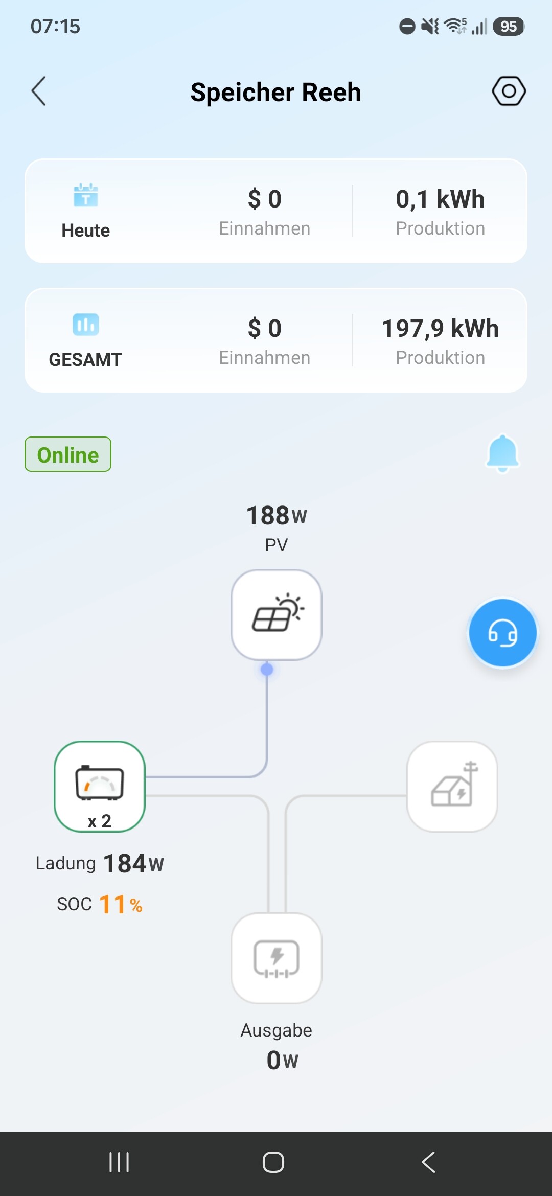

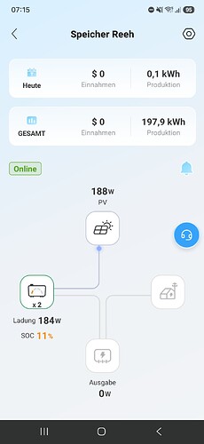

Hallo, die letzten Tage arbeitete mein Growatt Wechselrichter ohne Probleme tagsüber. Jetzt habe folgende Frage
Heute morgen ist die Ausgabe 0%
Ich vermute der Speicher war heute Nacht komplett leer
Speicherladung 11%
197 W von den Paneelen
Bei Smart Eigenverbrauchsmodus
Erst wenn ich kurz Betriebsart auf Verbraucher zuerst umstelle wird der WR wieder mit Strom versorgt und gibt Strom ab
Allerdings bleibt auch bei Smartmeter Auswahl der Ausgabewert auf dem vorher eingestellten Wert und ändert sich nicht dynamisch

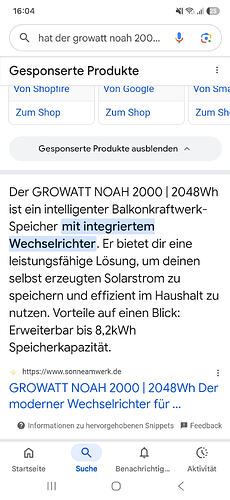

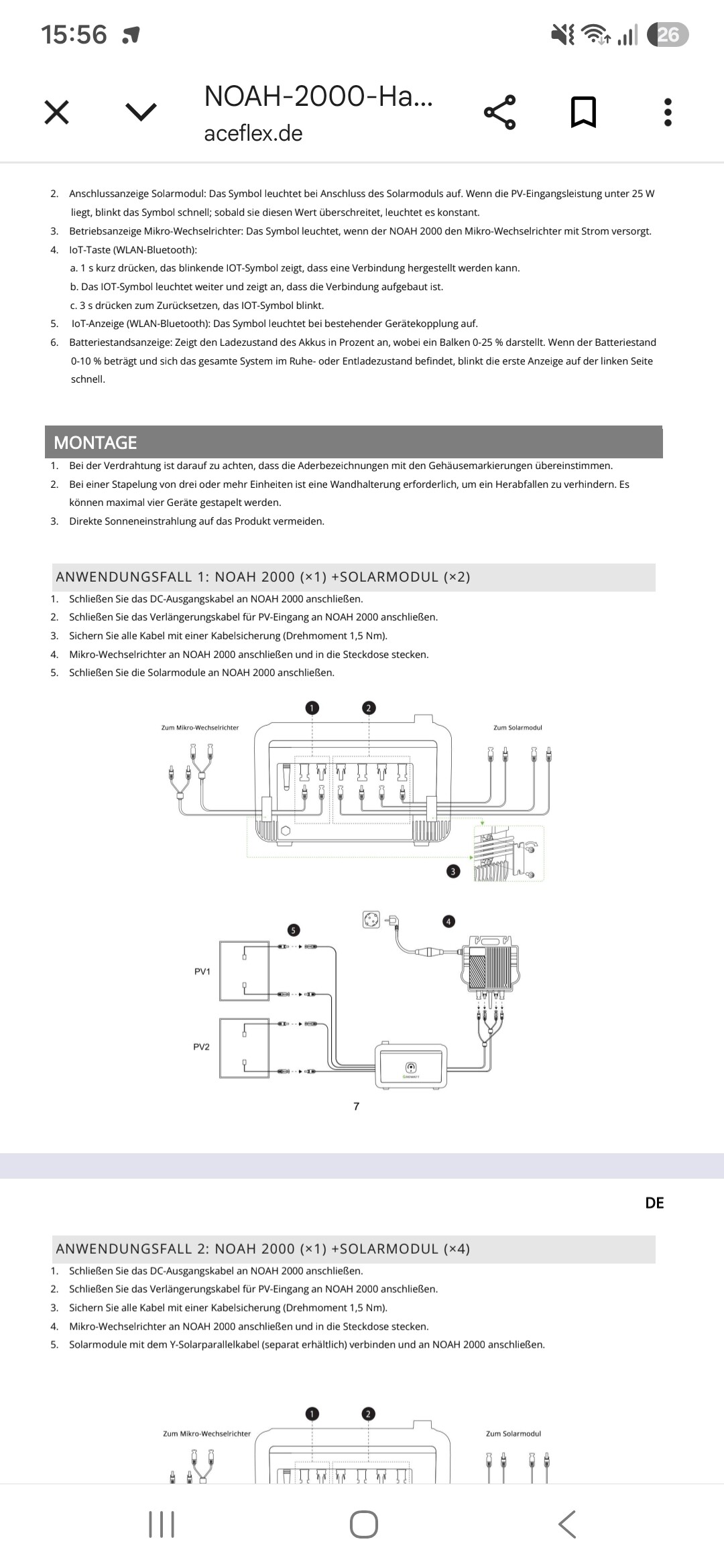

Das verwirrt mich.
Hat der Noah einen integrierten Wechselrichter?
Oder muss doch ein externer WR angeschlossen werden.
Anbei ein Screenshot aus der Betriebsanleitung.
Hier ist klar ein WR abgebildet
Nein, Noah hat keinen WR. Der neuere Nexa hat einen. Siehst du doch schon daran, dass der Noah keinen Netzstecker hat.
Habe ich mir auch gedacht bei der Inbetriebnahme.

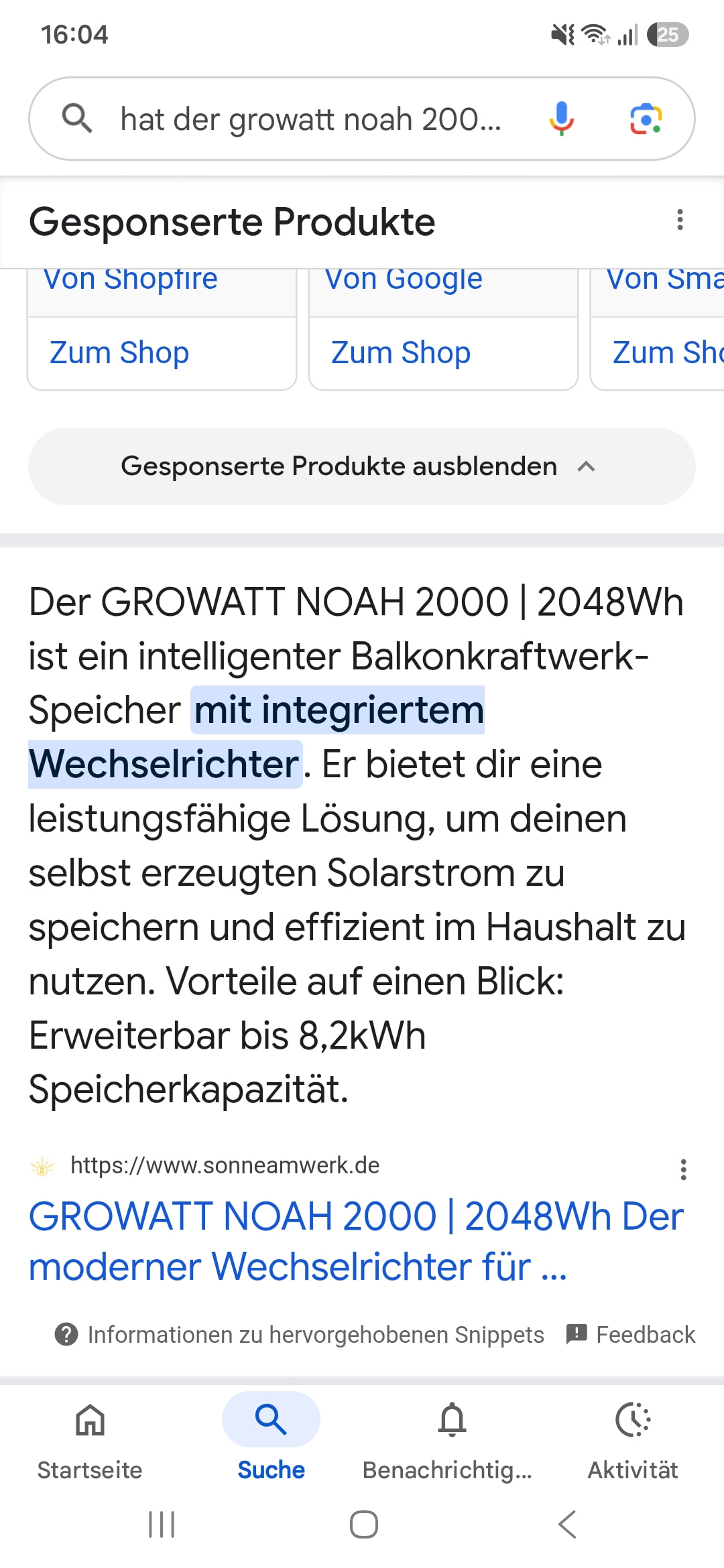

Dr. Google schreibt allerdings
Deswegen war ich verwirrt.

Meine KI sagt klar, dass der Noah keinen WR integriert hat. Wie gesagt, wenn ein WR integriert ist, muss das Teil auch einen 230V Anschluss haben. Hat der Noah m.W. nicht.
Generell gilt ja: KI kann sich immer auch irren, aber ein kurzer Blick ins Handbuch wird jede Unklarheit beseitigen.

Und ja, Win hat Recht, der Noah hat keinen Wechselrichter eingebaut, das ist der NEXA, der damit gemeint von der künstlichen “Intelligenz” ist.
