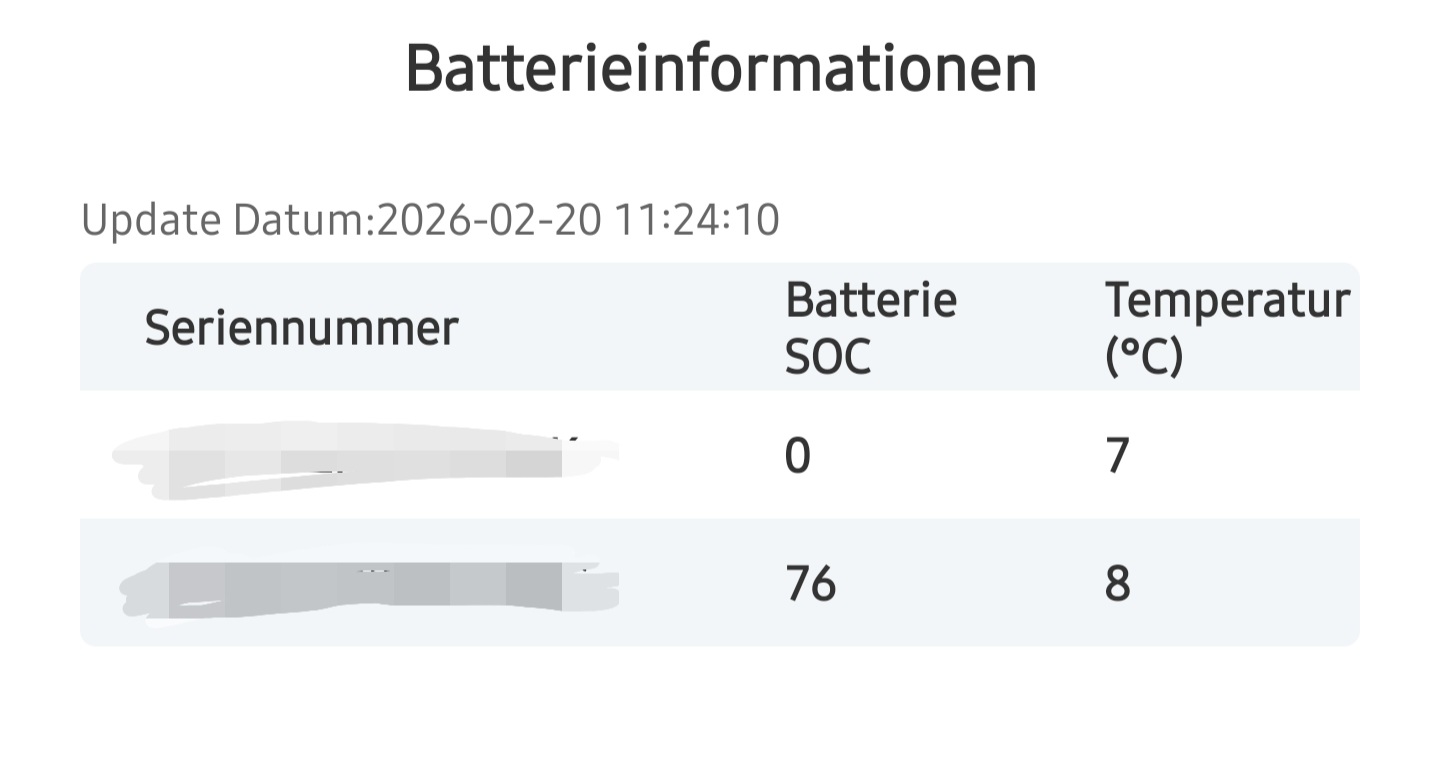

Hallo zusammen, seit etwa einem halben Jahr habe ich ein Balkonkraftwerk mit vier Solarpanels einem NEO 800M-X Wechselrichter und zwei NOAH 2000 Akkus. Es hat alles soweit funktioniert, auch wenn ich am Anfang nicht auf die Batterieladungen der einzelnen Akkus geachtet habe. In letzter Zeit ist mir aufgefallen, dass das System schon bei 25% Gesamtladung aufgehört hat ins Netz zu speisen. In der ShineApp sehe ich nun, dass der Master Akku auf 0 SOC steht und der Slave auf 50%. Die Temperatur ist in etwa gleich. Ich kann mir nicht vorstellen, dass der Master Akku komplett entladen ist. Es gibt keine Alarme und der Akku läuft weiterhin. Aber irgendwie bleibt dieser Wert auf der SOC 0 stehen, auch wenn die Sonne scheint. Kabel habe ich schon gecheckt. Woran kann das liegen und wie kann man vorgehen?

Dieses Phänomen beobachte ich bei mir auch, allerdings erst seit dem letzten Update. Momentan steht mein Slave auf 76% und der Master auf 0%. Betriebsmodus hat sich "Batterie zuerst" eingestellt, obwohl bei mir für die Zeit der "Smarte Eigenverbrauchsmodus" festgelegt wurde. Das der Momentanverbrauch zu gering ist, schließe ich mal aus, da auch beim Zuschalten verbrauchsintensiver Geräte, keine Akkuentladung erfolgt. Vielleicht kallibrieren sich die Akkus ja bei diesen Temperaturen neu? Wir werden es wohl nie erfahren. Soweit funktioniert ja alles. Heute Morgen sprang die Heizung bei Minus 10 Grad an.
Jetzt ist er gerade umgesprungen in den Smart Eigenverbrauchsmodus, bei 84% Ladung des Slave. Sehr merkwürdiges Verhalten.
Jetzt fängt auch der Master an mit Laden.
das gleiche Phaenomen beobachte ich auch bei mir.

Es darf doch nicht sein, dass ich die untere Grenze des Systems auf 10% SOC stelle und dann die SW zulässt, dass der eine Speicher 2% und der andere 18% hat
das ist bei meinem Noahturm aus vier gestapelten Noahs gang und gäbe.
Die Ladegrenzen sind auf 10 - 100 % eingestellt. Der Master wird dabei am Tagesstart mit 0% Ladung angezeigt. Und erst wenn das Gesamtsystem sich wieder bei 15 % befindet, wird der Master geladen.
Ich helfe mir dann damit, dass ich die Steckdose um einspeisen abschalte, und dann das gesamte System auf angezeigte 100% (ob das reale 100% sind, wage ich zu bezweifeln) aufzuladen.
Das hilft dann immer so für grob ne Woche, und dann geht das Spiel wieder von vorne los.
Gute Software und Steuerung sieht halt anders aus. Solange sie funktionieren, und man sich mit solchen kleinen Tricks helfen kann, geht das ja noch.
Aber für weitere Anschaffungen sind solche Mailaissen Entschediungsgrundlagen und sagen mir eindeutig, anderer Anbieter.....
