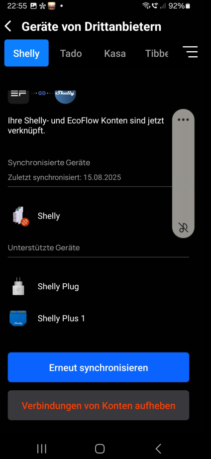

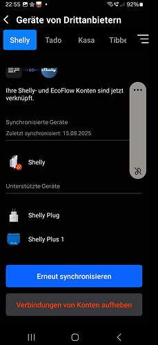

Ich habe jetzt einen EcoFlow Stream Ultra - Speicher mit eingebautem WR, schönes Teil, die App sieht gut aus,,,,aber nix Nulleinspeisung :
