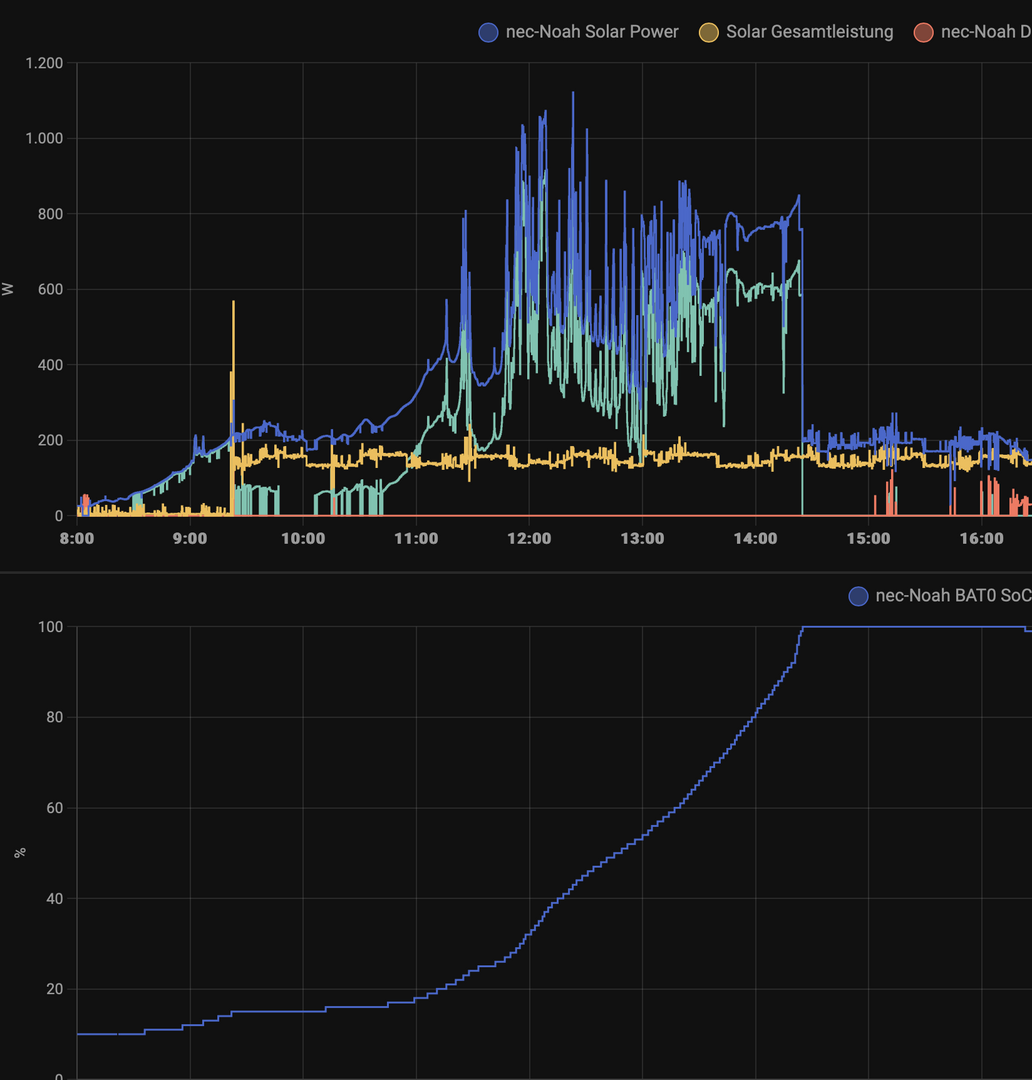

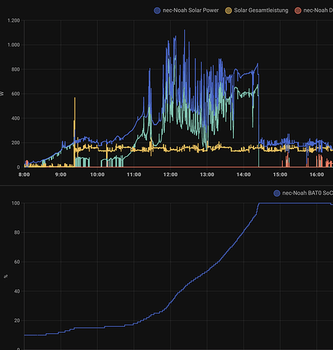

Bei mir ist es so gewesen. Noah war voll über PV kamen noch 800-1000W. Noah war auf 800W zu Wechselrichter eingestellt. Und der Wechselrichter zwischen 135-150W (je nach Bedarf).
Hier siehst du ab 14:30, dass der Noah nur 135-150W weitergeben hat und die Batterie bei 100% blieb. Also die PV direkt weiter gereicht wurde. In Zukunft werde ich aber die überschüssige PV Leistung ins Netz schenken wenn die Batterie voll ist und mein Eigenbedarf gedeckt wird.
Legende gelb ist die Wechselrichter Leistung ins Hausnetz
dunkelblau PV Leistung und hellblau Ladung in die Batterie. Rot ist die Entladung der Batterie

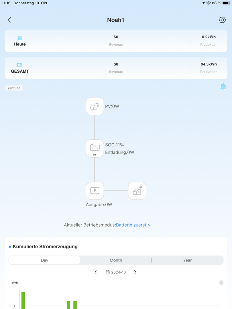

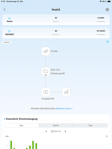

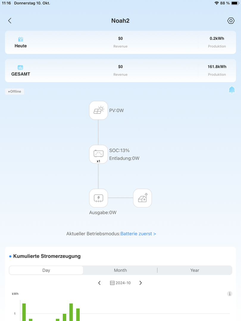

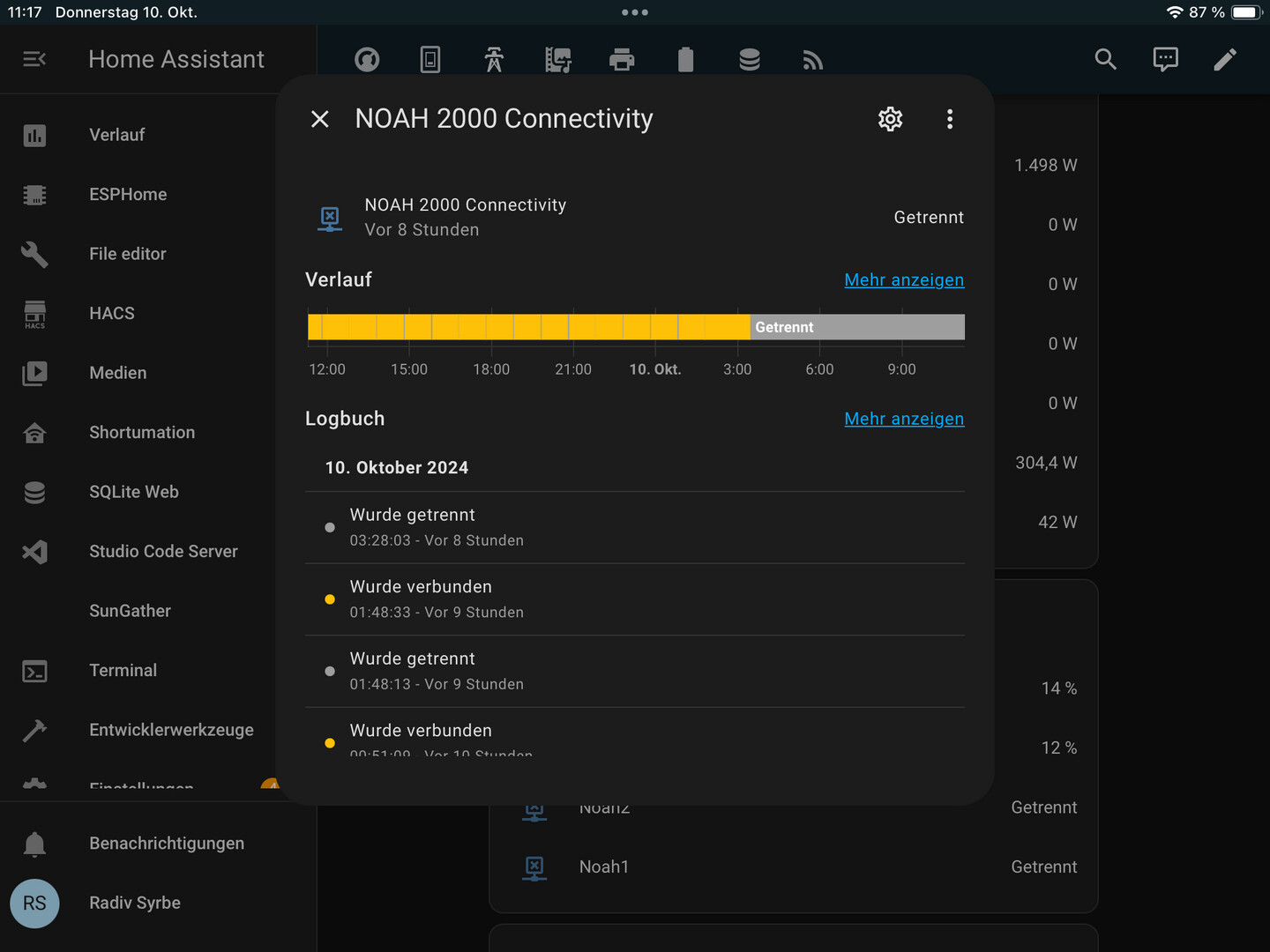

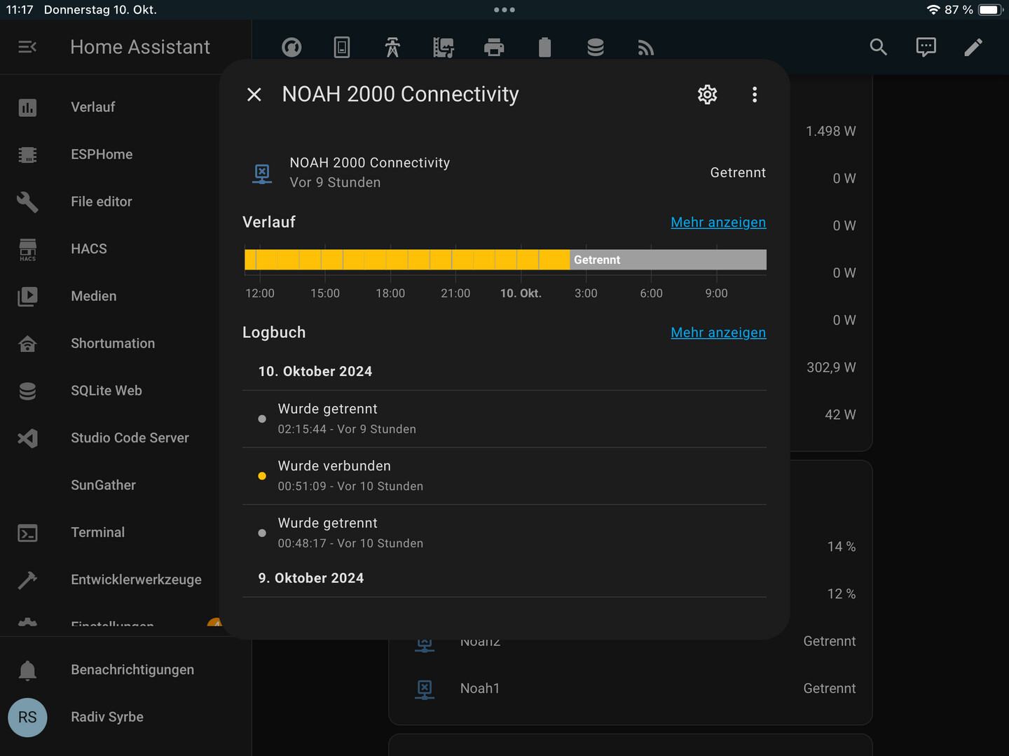

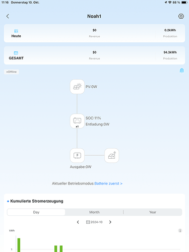

hab aktuell das erste Problem mit dem Noah. In der App wird der Noah als Offline angezeigt. Hat bis heute Morgen entladen und lädt jetzt auch wieder. DIe Ladeanzeige reagiert, der Rest nicht. Firmware und App sind aktuell.
@scherzibaby Ist bei mir exakt genauso. Die App zeigt den Noah als Offline an, aktualisiert aber den SOC und zeigt auch ein aktuelles Update Datum an. Aber wie gestern, er gibt nur minimal Leistung an den Wechselrichter raus (10W) und scheint zu laden, anstatt die Solarleistung durchzuleiten. Vermutlich geht er erst wieder auf ca. 30% hoch und fängt dann an einzuspeisen. Das Problem ist nur, das kann bei dem Wetter heute verdammt lange dauern.

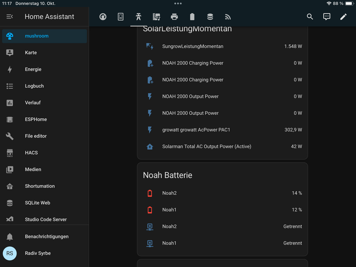

Das gleiche bei mir. In der App als offline, in Noah-Mqtt als offline. Aber von heute 9.00 bis jetzt von 4% auf 12/ 14%. ChargingPower wird nicht durchgereicht. WLAN-LEDs an den Noahs leuchten dauerhaft, der Repeater zeigt sie als online an.
@radiv Ich würde mal darauf tippen, dass es heute Cloud Probleme sind. Der Noah lässt sich bei mir auch anpingen. Zwischenzeitlich hat er wohl auch mal mehr eingespeist, weil er ist von 24% jetzt wieder auf 21% runter. Das Ding macht was es will.
Denke auch, dass es ein CloudProblem ist. Mache mir keine Sorgen. Solange die Dinger nach Einstellungen laden und entladen, ist es mir egal. Alles andere ist ohnehin nur kosmetisch.
Ich habe diesen Fehler an den Support geschickt und folgende Antwort bekommen:
Manchmal ist der Server instabil, was dazu führen kann, dass die App für kurze Zeit offline erscheint.
Ach was, dass hätte ich jetzt nicht gedacht, dass es am Server von Growatt liegt, wenn die Noahs im eigenen Netz online sind. Kein Wort darüber, warum der SOC Wert übertragen wird, aber die anderen Daten nicht übermittelt werden. Das ist Service, wie man ihn von den Chinesen erwartet.
Selbiges Problem. Noah sind online im Netzwerk, aber in der App offline. Im Grunde ist es wirklich nur Kosmetik, aber für das Geld erwarte ich schon das die Geräte inkl App funktionieren und nicht ständig irgendwelche Probleme auftauchen. Da muss noch stark nachgebessert werden.
