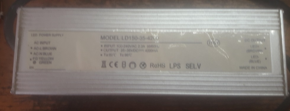

Ich hab für meine Batterie billige vergossene LED driver 150W, liefern ca. 4A bei 24-33V. Der wäre theoretisch sogar draußen-geeignet
danke, meinst Du sowas hier:
12V wird zu wenig sein. Und es sollte constant current sein. Beispiel 100W 120W 150W 200W 300W wasserdichter LED-Treiber Konstantstrom 1500mA 3000mA 3600mA 4500mA 6000mA 9000mA Beleuchtungstransformatoren - AliExpress
