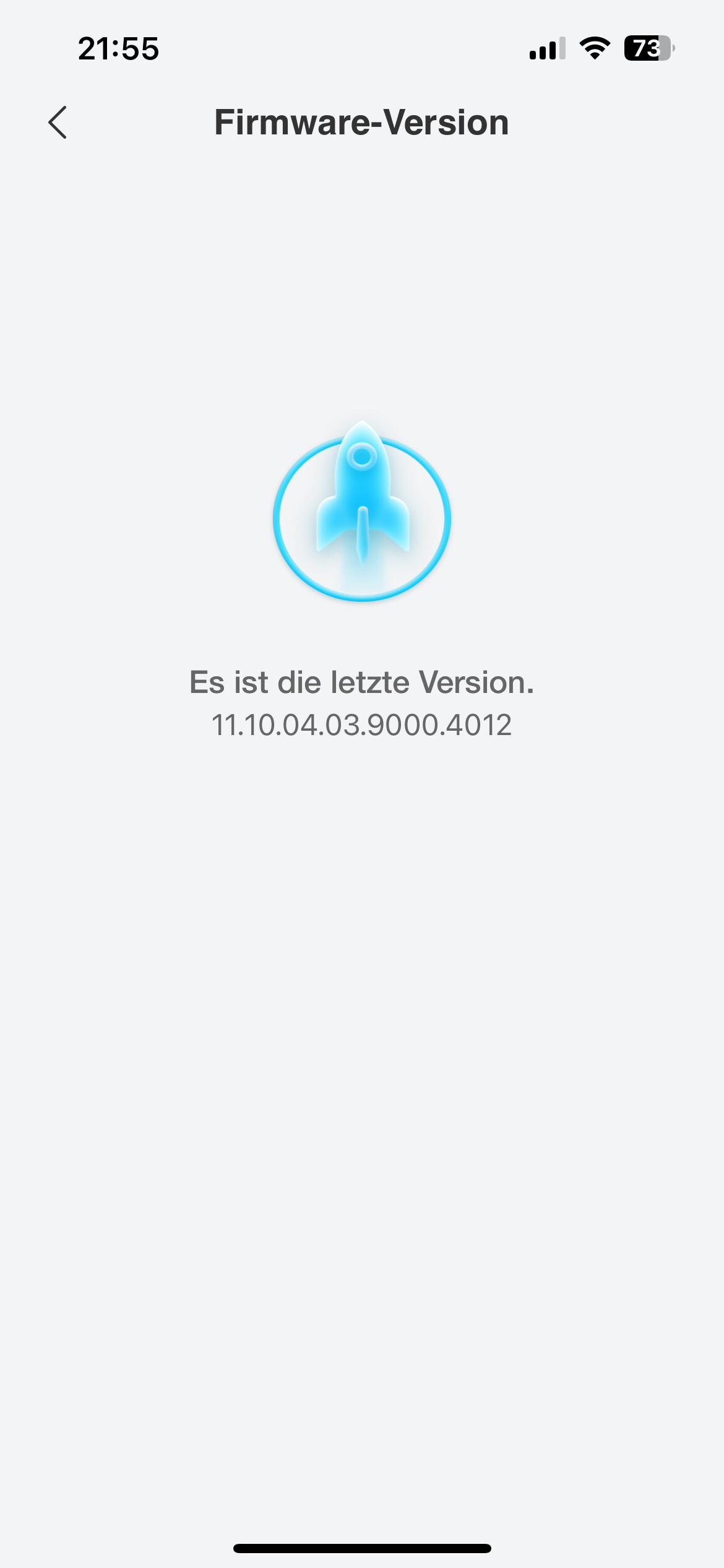

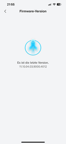

Dann ist mir aufgefallen das mein Datenlogger und mein Akku nicht die neueste Version haben, jedoch sagt mir ShinePhone und über Server/growattt das ich die aktuellste Version habe.
Der Datenlogger hat eine ältere Firmware als die jetzige aktuell ist die 4.0.1.7 ich habe die 4.0.1.2.
Ebenso die Firmware von der Basisstation
Aktuell: 11.10.09.07.9000.4017
Meine: 11.10.04.03.9000.4012

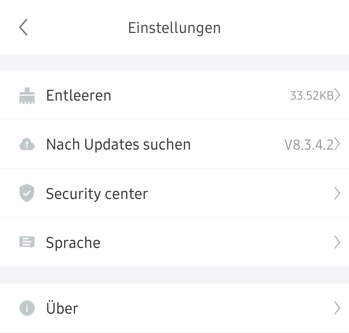

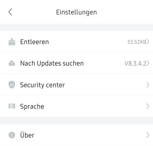

Tipp für dich: Schalte mal dein WLAN aus und gehe online, dann solltest du deinen Modus ändern können. Auch mal in der App, Einstellungen den Cache entleeren.
Wo soll man in der App den Cache leeren können ?

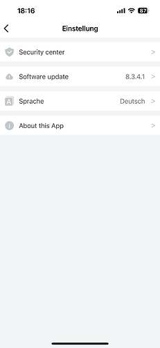

In der App auf Anlagenliste gehen/Profil/Einstellungen/Entleeren
Diese Einstellung habe ich leider nicht….
