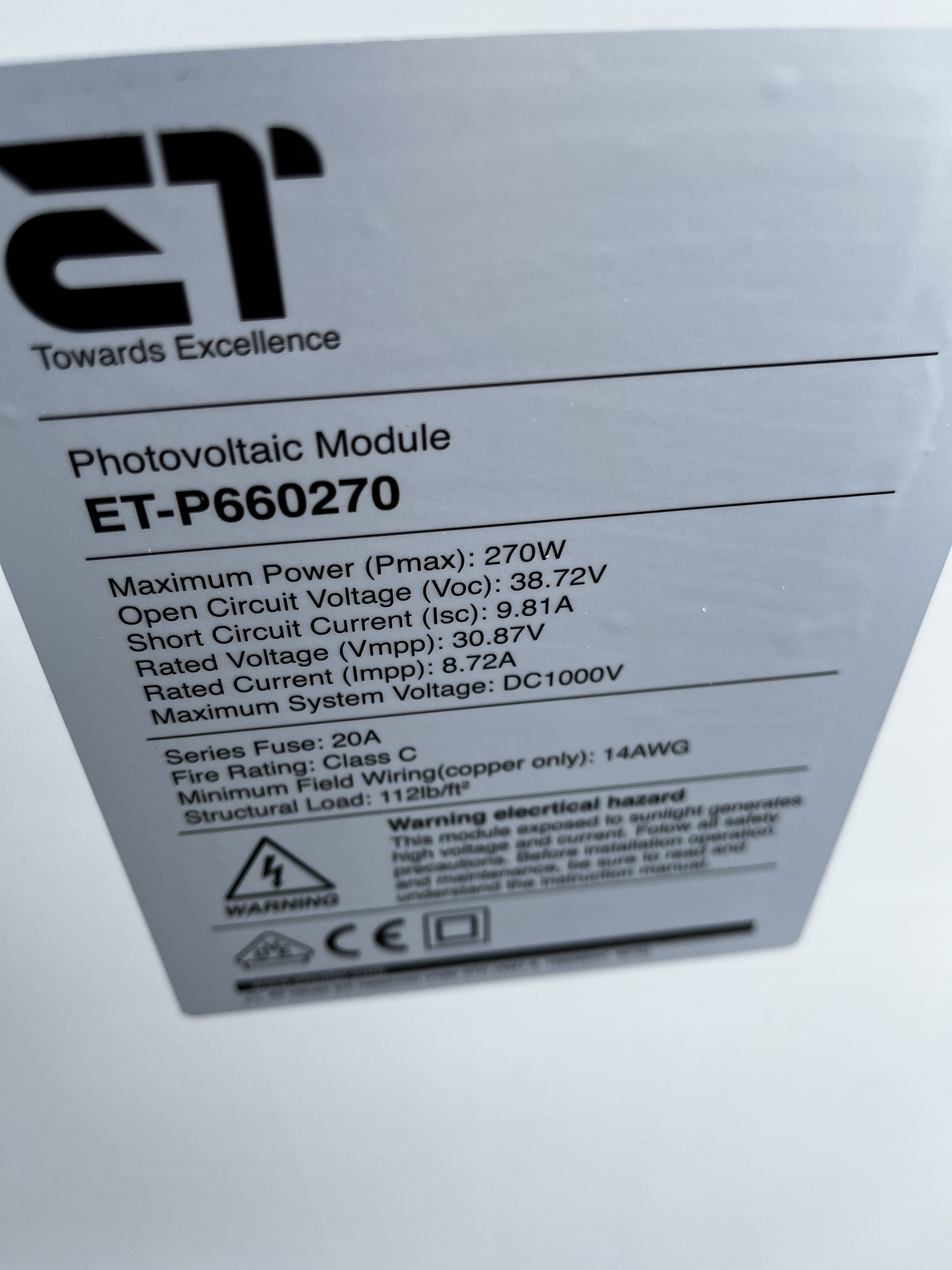

Ich habe mir den Growatt MOD 5000TL3 gekauft. Hab 16 Panels verteilt auf zwei Dachseiten. Pro Panel 270 Watt.
Alles ist neu, sauber verkabelt. Jedes Panel wurde auf Volt überprüft. Im Schnitt habe ich pro String 270 Volt anliegen. Pro Panel um die 34,07 Volt.
Das kommt auch beim Wechselrichter an, aber ich erzeuge egal wie schön es draussen ist nur 100Watt... :shifty: :roll: :roll: :roll:
