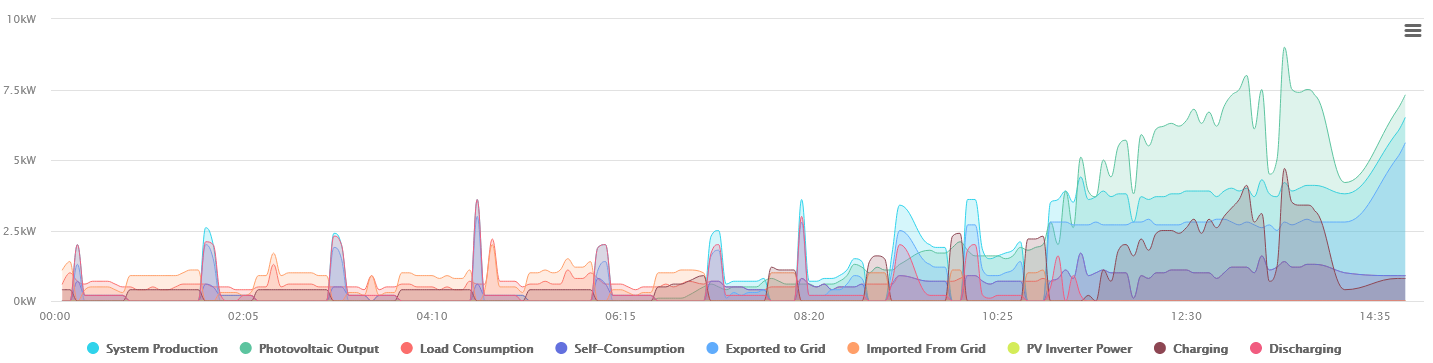

Growatt MOD 10 KTL3-XH & APX 10.0P -S2 läd Speicher in der Nacht über Grid nach
ich habe ein Problem mit der Kombi Growatt MOD 10 KTL3-XH & APX 10.0P -S2

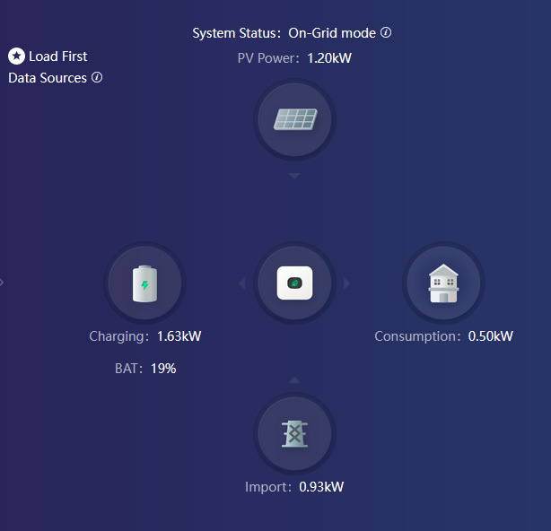

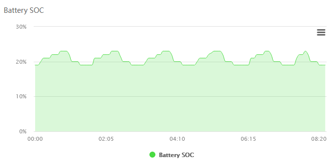

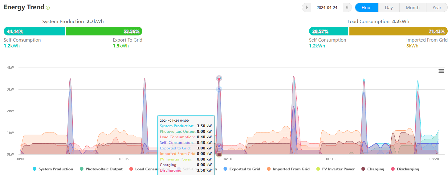

Ansich funktioniert die Technik aber das Hauptproblem ist, dass der Akku über Nacht ständig vom Grid geladen und dann direkt wieder entladen wird. (siehe Bilder)

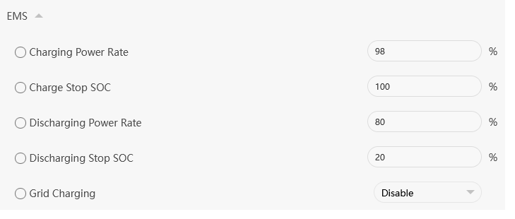

Eingestellt sind 20% low SoC und es schwankt über Nacht immer zwischen 19% und 23%

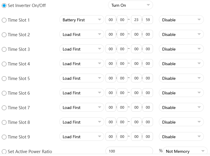

Ich finde keine Einstellung um das zu deaktivieren.
Desweiteren finde ich es komisch, dass die Battery nicht sofort bei Überschuss geladen wird sondern erst bei sehr viel Überschuss, kann man hoffentlich aus der Grafik erkennen.

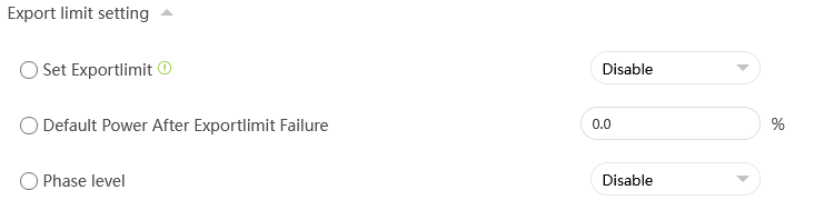

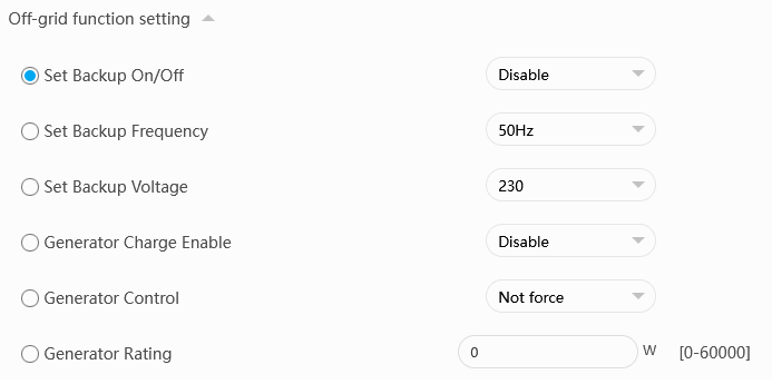

ich habe einige Screenshots gemacht und hoffe, das daraus alle Einstellungen und der Ablauf ersichtlich sind.
Evlt. hat jemand eine Idee, die gleiche Technik oder hatte auch schon mal das gleiche Problem, bin für jeden Tipp dankbar.

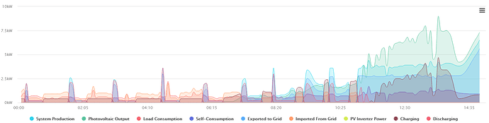

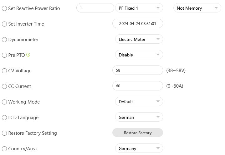

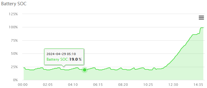

die Bilder oben sind schon ein paar Tage alt
hier sind aktuelle von heute:
