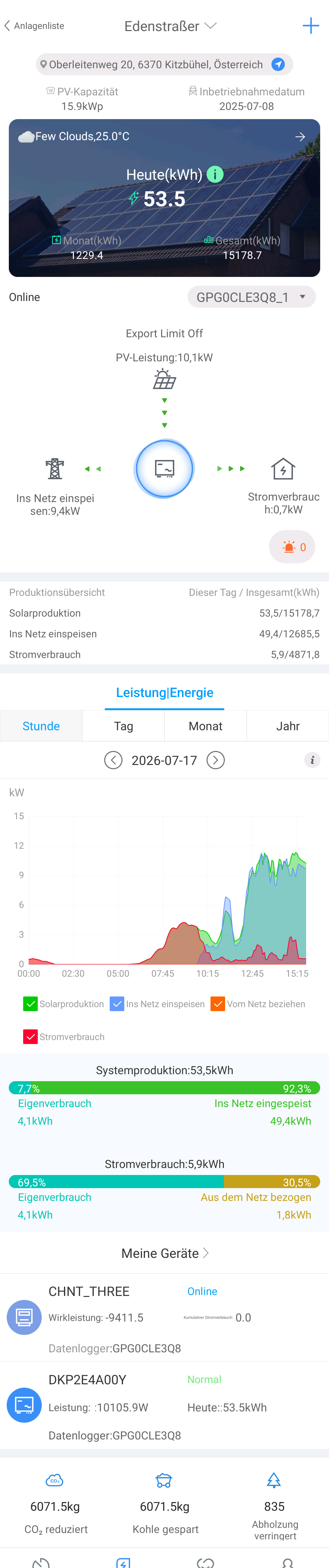

Ich betreibe einen Growatt MID 20KTL3-XH zusammen mit dem Datenlogger Shine LAN-X und einem Chint DTSU666 SmartMeter. Leider treiben mich die Log-Daten in der Cloud langsam in den Wahnsinn. Neben massiven Problemen bei Internetausfällen stimmen oft auch die Live- und Tagesdaten hinten und vorne nicht.
Ich habe euch dazu mal Screenshots aus der ShinePhone-App unten angehängt.

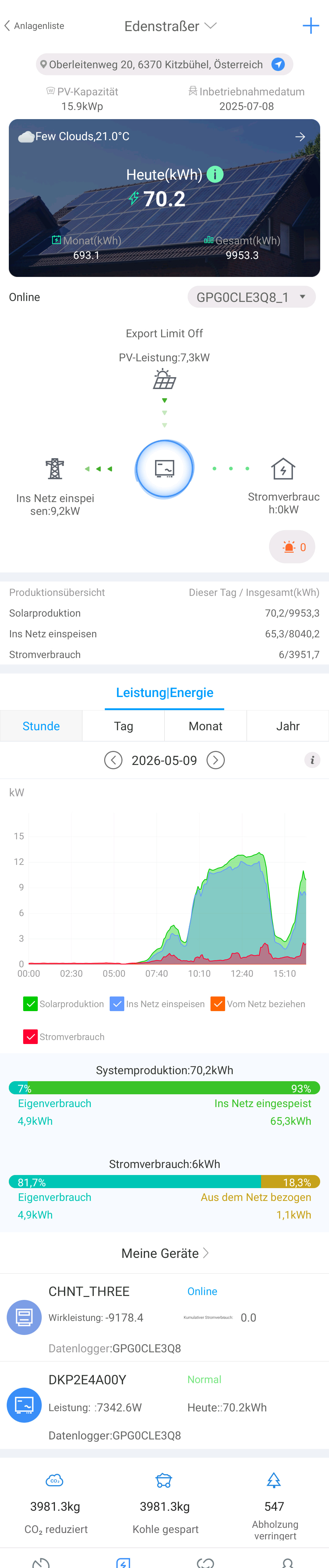

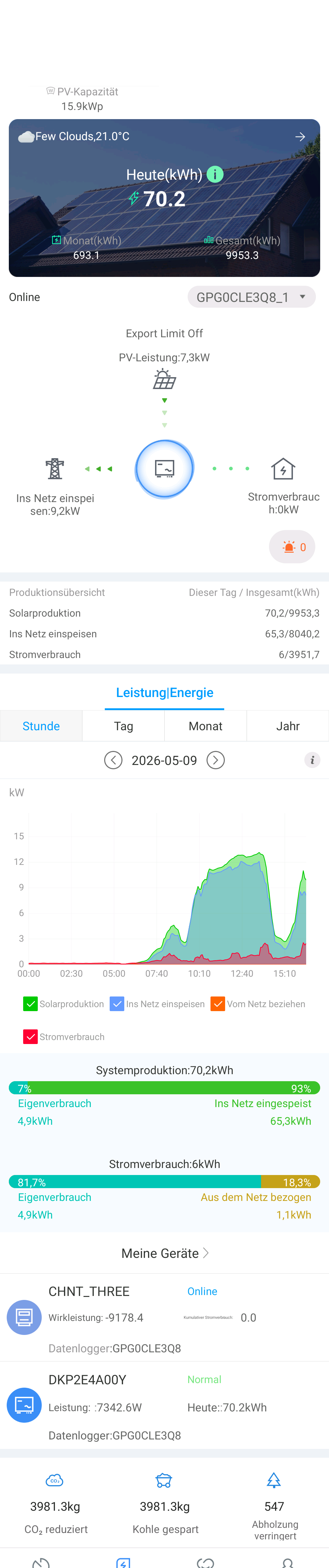

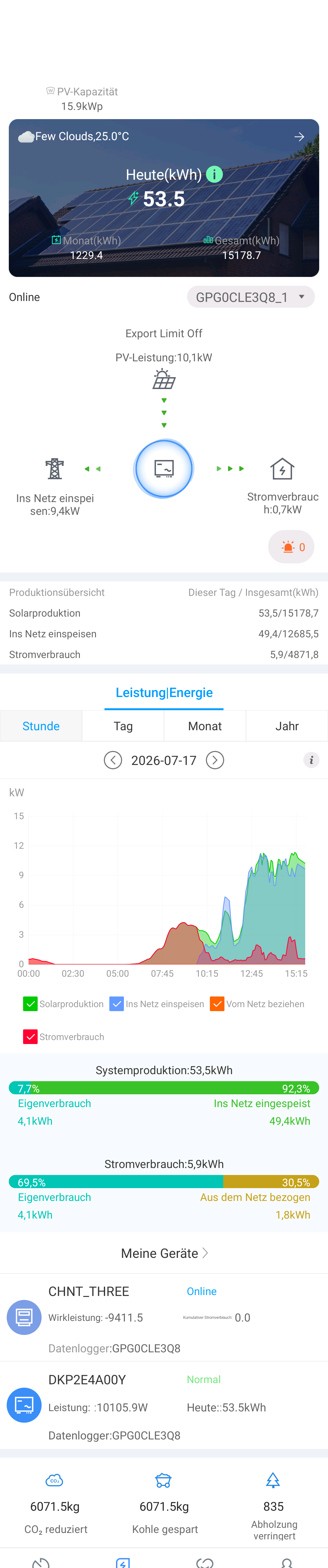

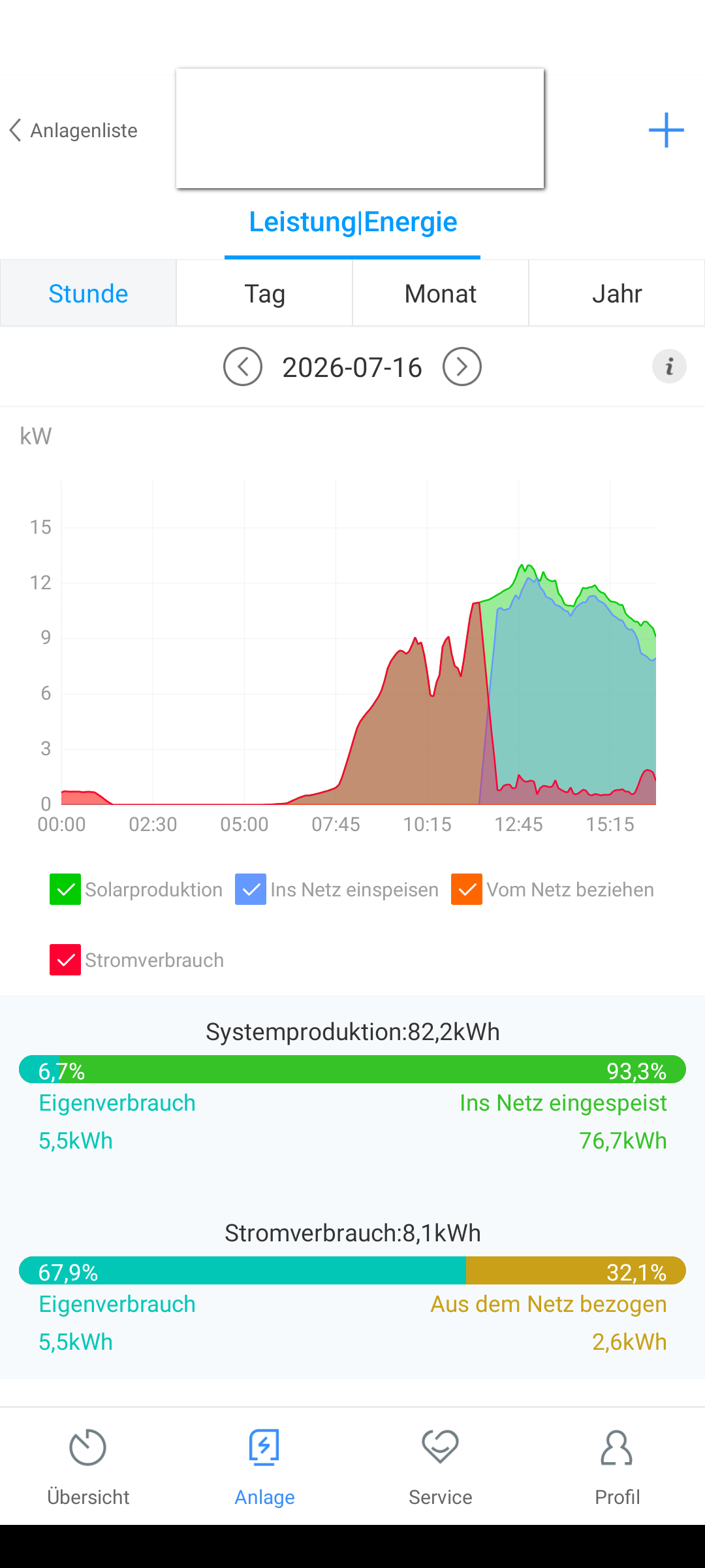

1. Falsche Erfassung / Physikalisch unmögliche Messdaten (Einspeisung > Produktion)
Im laufenden Betrieb werden regelmäßig völlig fehlerhafte Messdaten erfasst. Am deutlichsten sieht man das in den angehängten Diagrammen: Laut der App speise ich teilweise mehr Energie in das Netz ein, als die Anlage zu diesem Zeitpunkt überhaupt produziert! Das ist physikalisch unmöglich. Da es eine Direktmessung vor allen Verbrauchern ist, kann ich einen Verdrahtungsfehler bei Wandlerzangen ausschließen.
  • Frage: Woher kommt dieser Fehler? Liegt das an der Trägheit der Cloud-Verarbeitung bei Growatt, oder funkt hier die instabile PowerLine-Verbindung dazwischen?

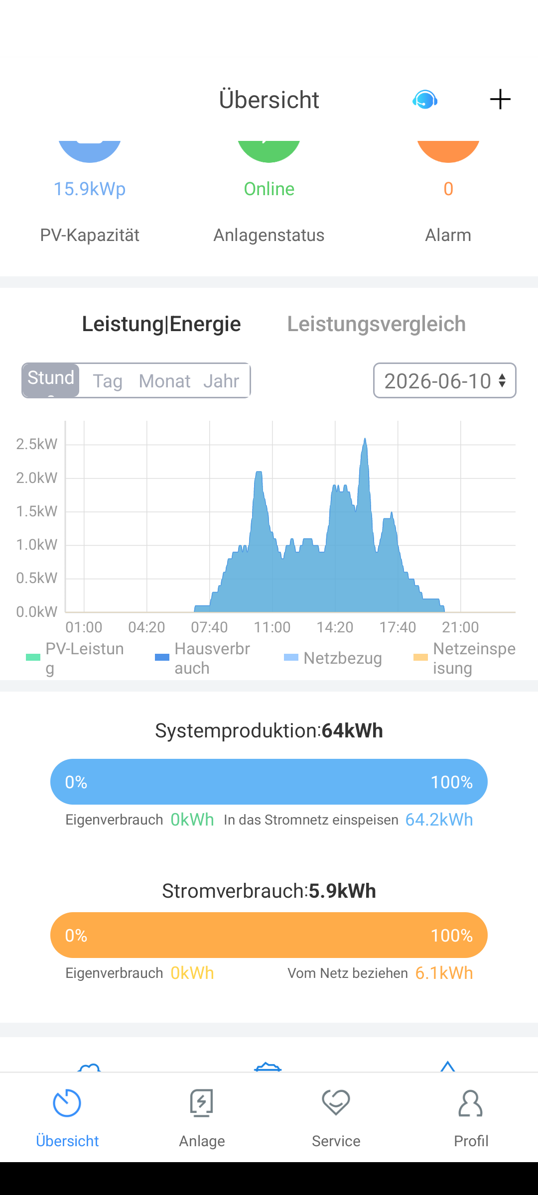

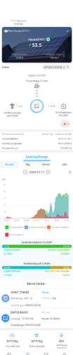

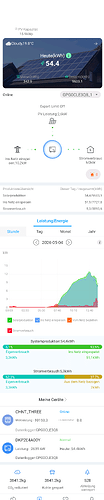

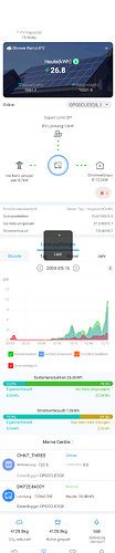

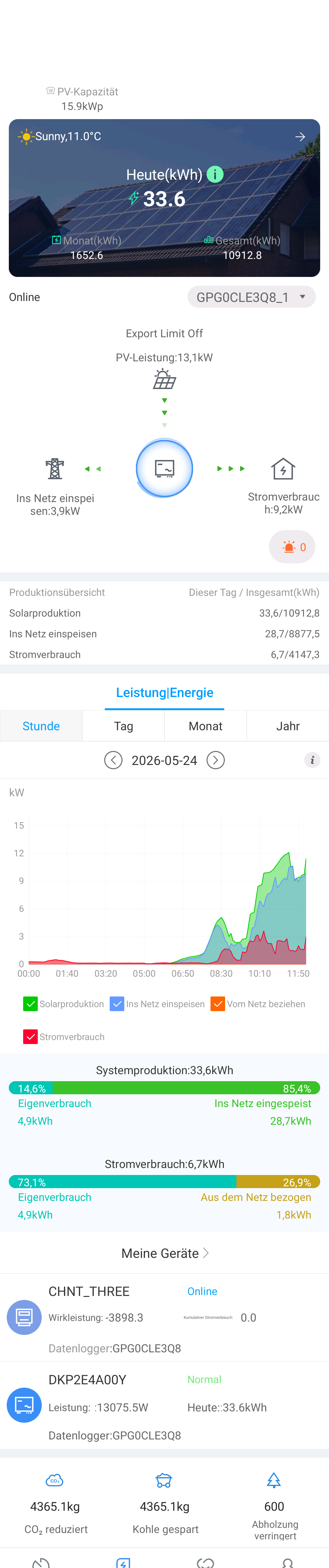

2. Pures Chaos nach einer Offline-Phase (Lokaler Speicher versagt)
Growatt wirbt damit, dass bei einem Internetausfall die Daten bis zu einen Monat lang lokal zwischengespeichert und nach dem Reconnect sauber synchronisiert werden. Sobald die Kiste wegen der grenzwertigen PowerLine-Verbindung mal offline ist, passiert nach dem Wiederverbinden Folgendes:
  • Keine korrekten Diagramme: Die Werte für Eigenverbrauch, Netzeinspeisung, Netzbezug und Stromverbrauch werden in den Diagrammen überhaupt nicht richtig nachgetragen.
  • Falsche Datenzuordnung: Heute Vormittag war die Verbindung kurz weg. Nach dem Reconnect wurde zwar die "Solarproduktion" für die Zeit nachgetragen, die App deklariert diesen Wert im Diagramm nun aber fälschlicherweise komplett als "Stromverbrauch".
  • Längere Offline-Phasen sind der Super-GAU: Ich war neulich ca. eine Woche offline. Die Aufzeichnungen für diesen Zeitraum sind komplett unbrauchbar, weil alles kreuz und quer falsch eingepflegt wurde.

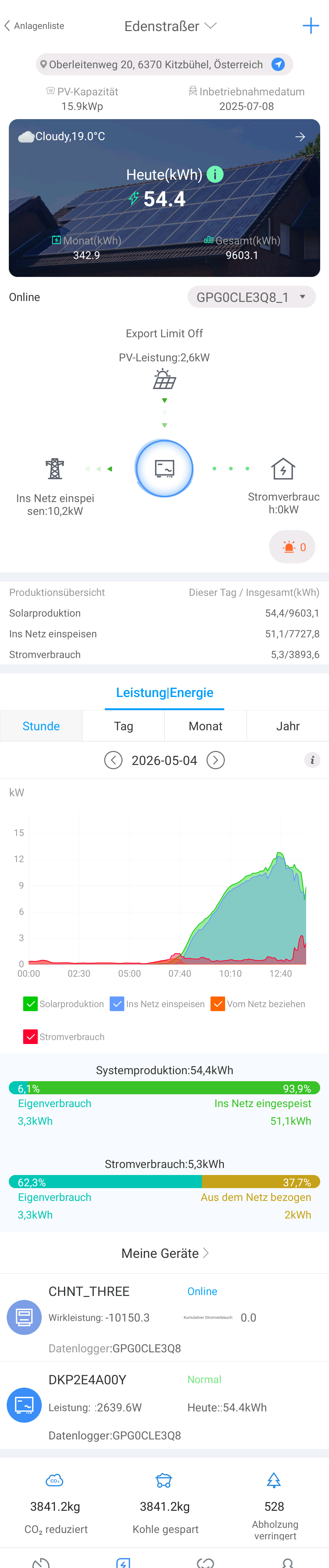

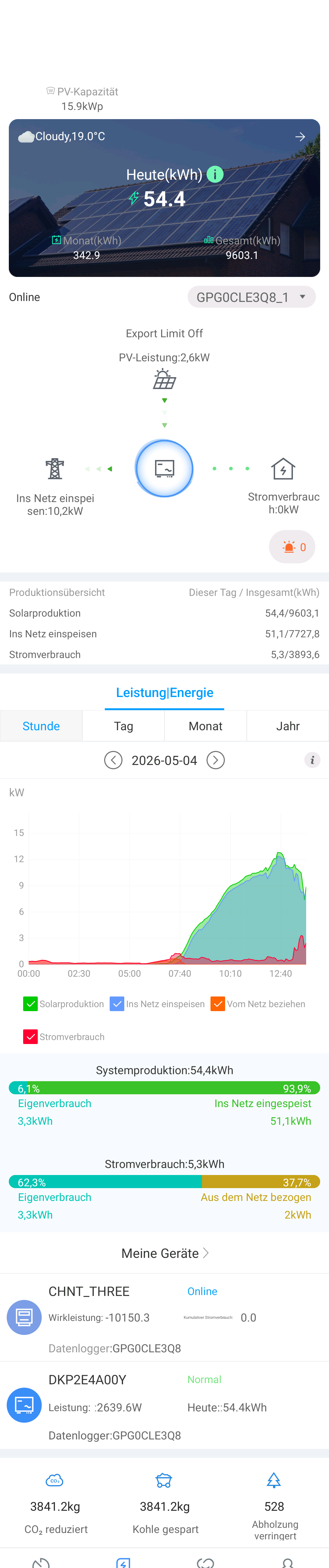

2,6KW Produktion.
10,2KW Einspeisung
0KW Stromverbrauch
7,3KW Produktion.
9,2KW Einspeisung
0KWStromverbrauch

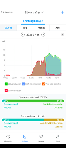

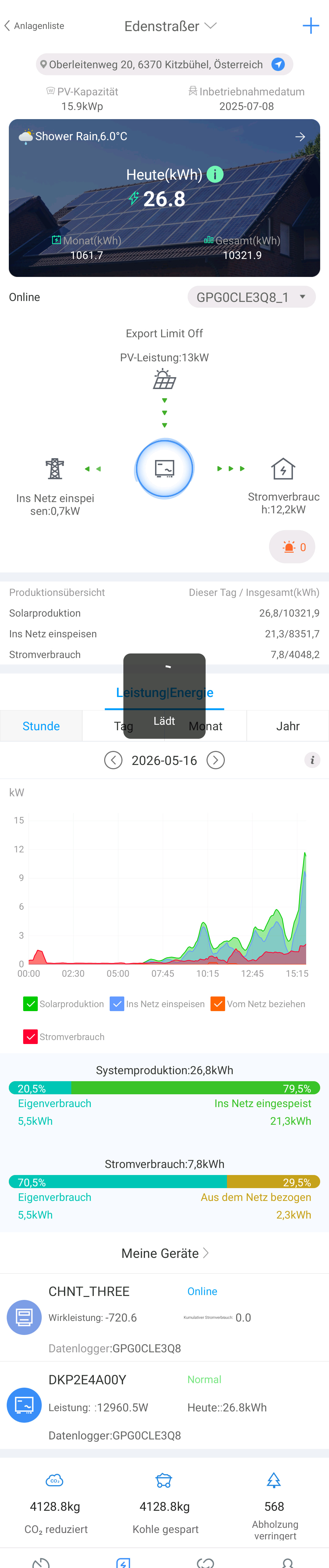

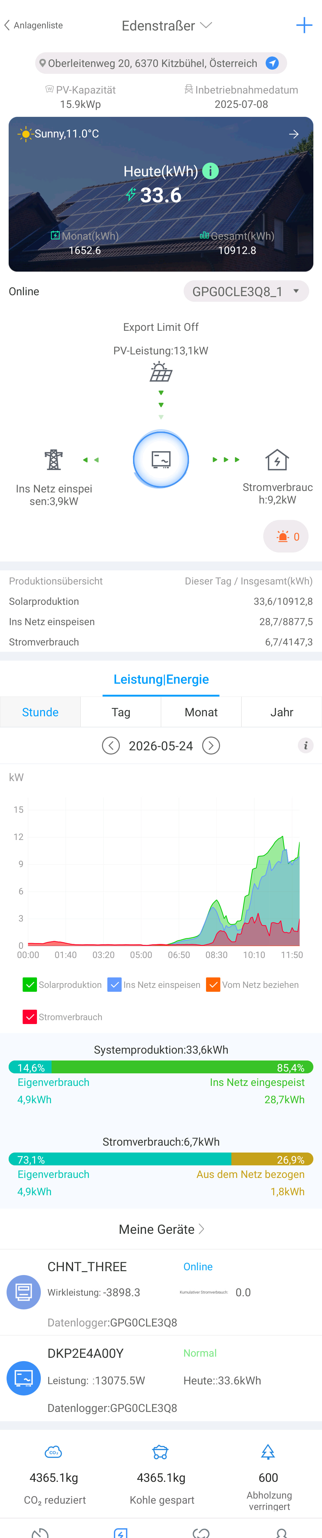

13KW Produktion.
0,7KW Einspeisung
12,2KW Stromverbrauch (12,2KW in dieser Höhe bezweifle ich ernsthaft)
13,1KW Produktion.
3,9KW Einspeisung
9,2KW Stromverbrauch (9,2KW in dieser Höhe bezweifle ich ernsthaft)

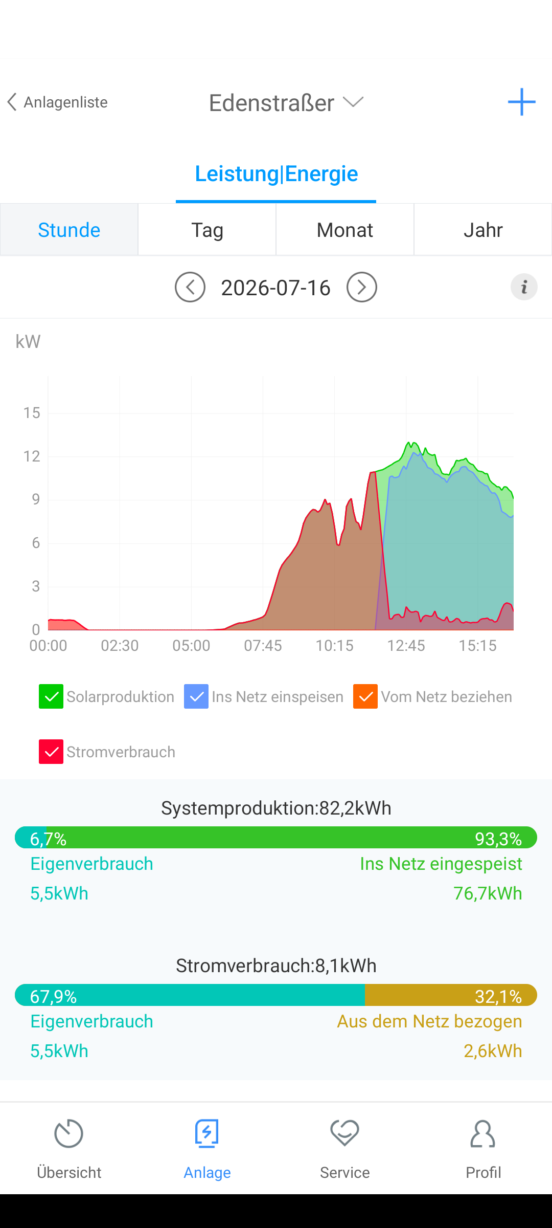

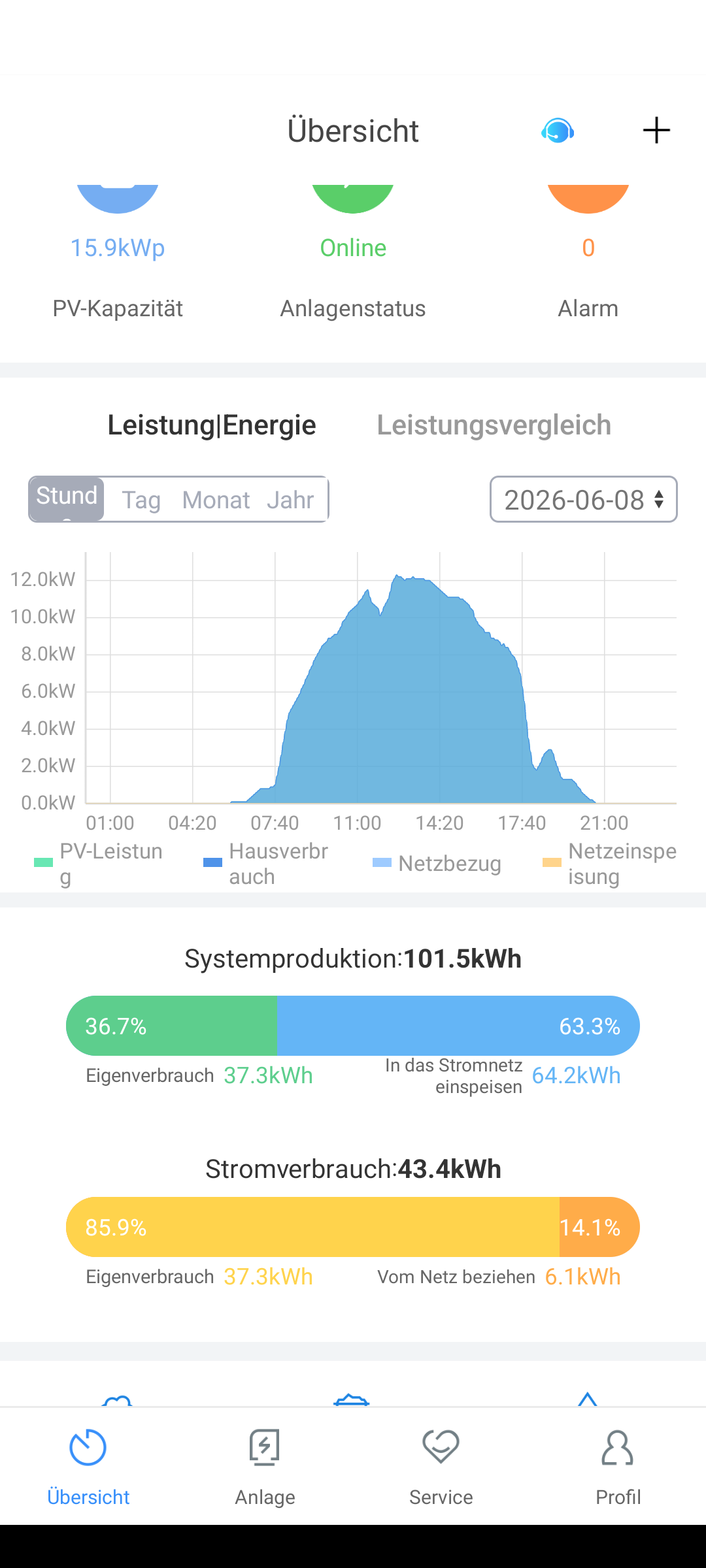

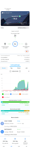

Sehr pixeliges Diagramm. Daten wurden nachträglich syncronisiert.
Dem Diagramm zu entnehmen kann dies niemals eine Systemproduktion von 101,54KWh sein, auch der absurd hohe Stromverbrauch mit 43,4KWh ist ausgeschlossen.

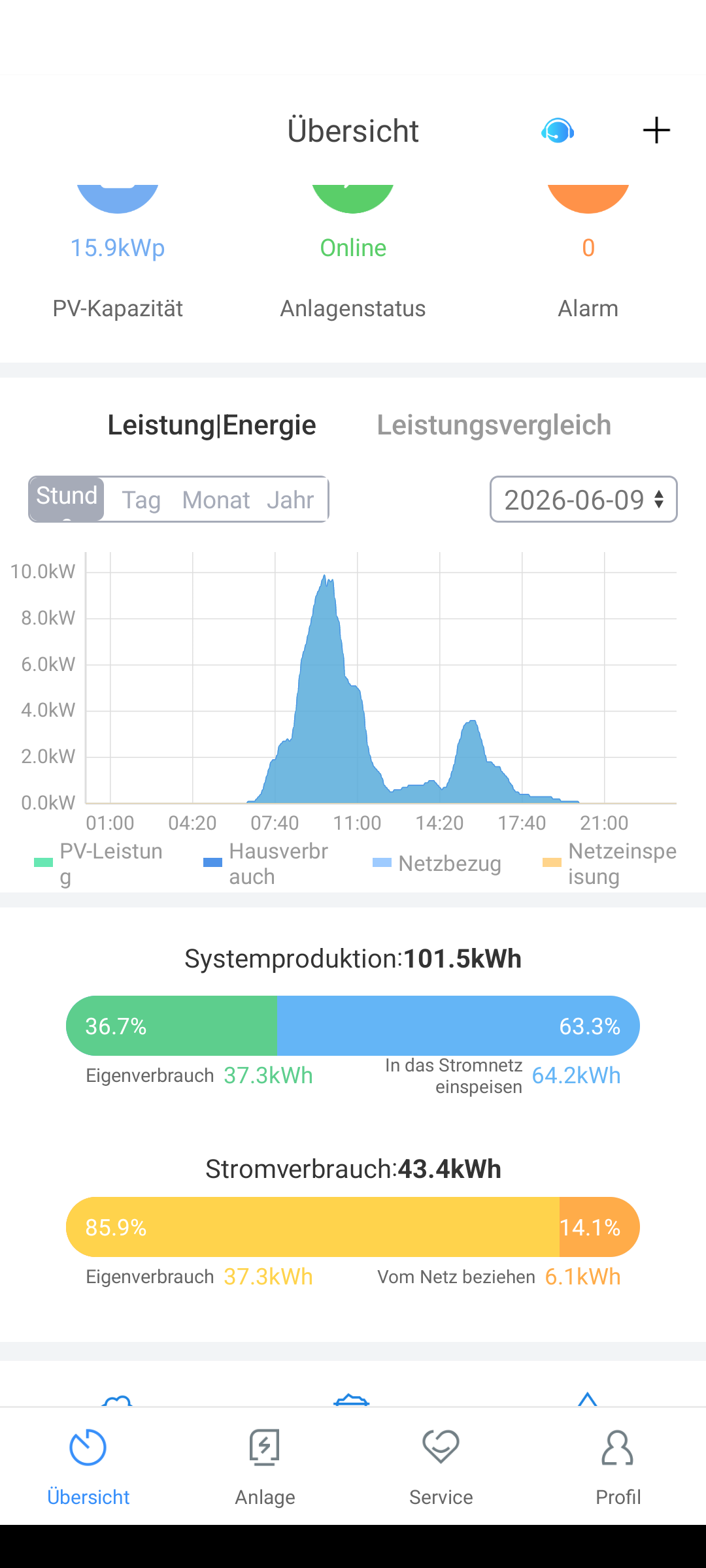

Als Referenz dieses Diagramm:

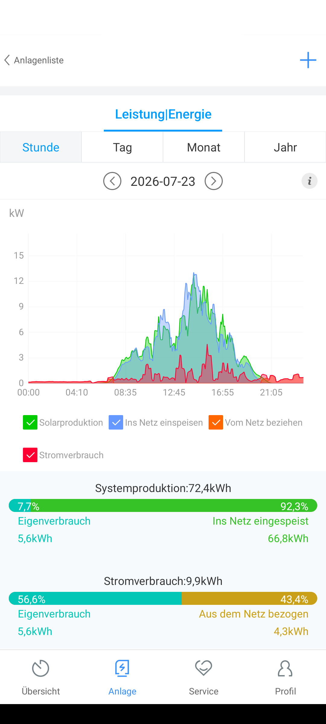

Am Vormittag Offline
Am Vormittag offline, auch im Diagramm ist sauber erkennbar dass mehrmals mehr Energie eingespeist wurde als produziert.

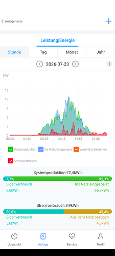

Was Edit noch ergänzen wollte:

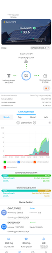

Ich habe schon länger den Verdacht, dass auch der Eigenverbrauch falsch dargestellt wird.
Im Diagramm erkennt man erneut sehr deutlich, dass mehrfach mehr Energie eingespeist wurde, als überhaupt erzeugt wurde – was technisch unmöglich ist.
Ich habe die Werte in den letzten Tagen genau beobachtet:
In der Nacht liegt der Grundverbrauch konstant bei etwa 200 W, was plausibel erscheint.
Tagsüber hingegen, wenn die Anlage Energie produziert, wird ein ungewöhnlich hoher Eigenverbrauch angezeigt. Genau in diesen Zeiträumen wird aber nachweislich nicht mehr Energie als wie in der Nacht benötigt.
Die Bezogene Energie ausserhalb der PV- Produktion deckt sich mit dem Report meines Energielieferanten, ebenfalls die eingespeiste Energie. Das würde auf einen korrekt funktionierenden Smartmeter hindeuten.
Da ja der Eigenverbrauch aus der Differenz von Produktion und Einspeisung errechnet wird, lässt sich darauf schließen, dass die produzierte Energie extrem falsch berechnet wird.
Die Anlage habe ich geprüft, es gibt keinen unentdeckten Verbraucher.
Ein paar Stichprobenhaltige Messungen mit dem Clampmeter am WR sowie am SM gaben keine Auffälligkeiten.
