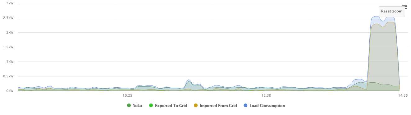

Habe auch eine ähnliche wie oben beschriebene Konfiguration:
PV-Module (70V Arbeitsspannung) > Laderegler PowMr 60A > Pylontech US2000C > Growatt Mic 2000TL-X (50V Startspannung) > Hausnetz
Ein Eastron SDM630-Modbus V3 ist über Pin 7 und 8 angeschlossen.
Null-Einspeisung ist eingestellt und Leistung auf 75% begrenzt.
Meine Fragen:
1 kann der Mic2000TL-X direkt an einem Akku betrieben werden?
                     - Leistung am Akku max 300-350W - an den Modulen gibt er alles ...
                     - wird ein starker Verbraucher eingeschaltet bleibt die Leistung aus dem Growatt gleich und die
                      benötigte Leistung wird aus dem Netzt gezogen obwohl die Batterie noch fast voll ist
2 kann man den MPPT am Mic2000TL-X abschalten?
3 wenn ja wie?
4 welche Einstellungen genau müßten am Mic600TL-X für den Akkubetrieb vorgenommen werden?
Möchte noch erwähnen, daß ich leider kein Elektroniker bin ..... {green}:formalsmile:
Viele Grüße Torsten
In der Kurve wird am Ende ein stärkerer Verbraucher zugeschaltet - sollte nicht die Einspeisung vom WR auch ansteigen?
