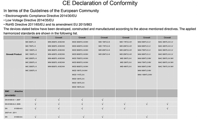

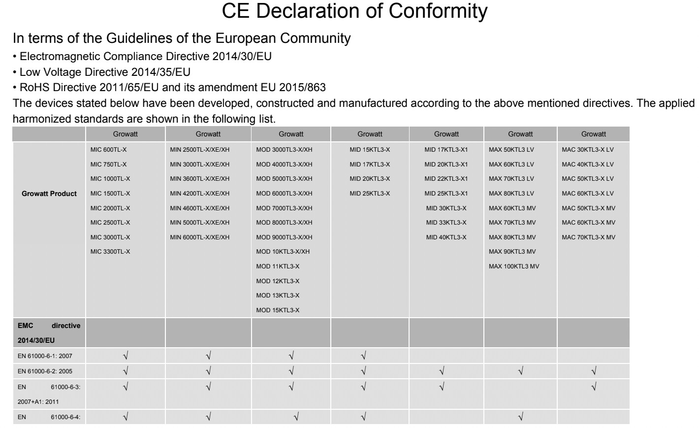

Ich hatte heute ein Gespräch mit einem Vertriebler, alle MICs bis 4500 sind zugelassen, größere müssen für Deutschland MODs sein und dreiphasiig.

Doch, ich habe Erfahrung mit meinem MOD 4000 TL3-X. Läuft einwandfrei und die Geräte sind definitiv in der EU zugelassen. Die Zertifikate kann man auf der deutschen Webseite auch direkt herunter laden.
