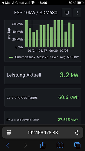

Aktuell meine Anlage :smiling_face_with_sunglasses::wink:
