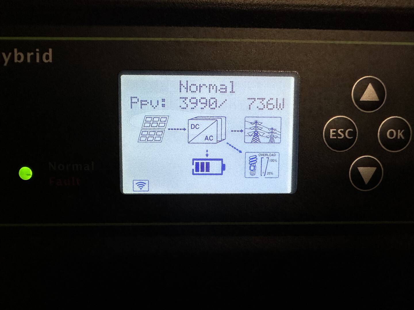

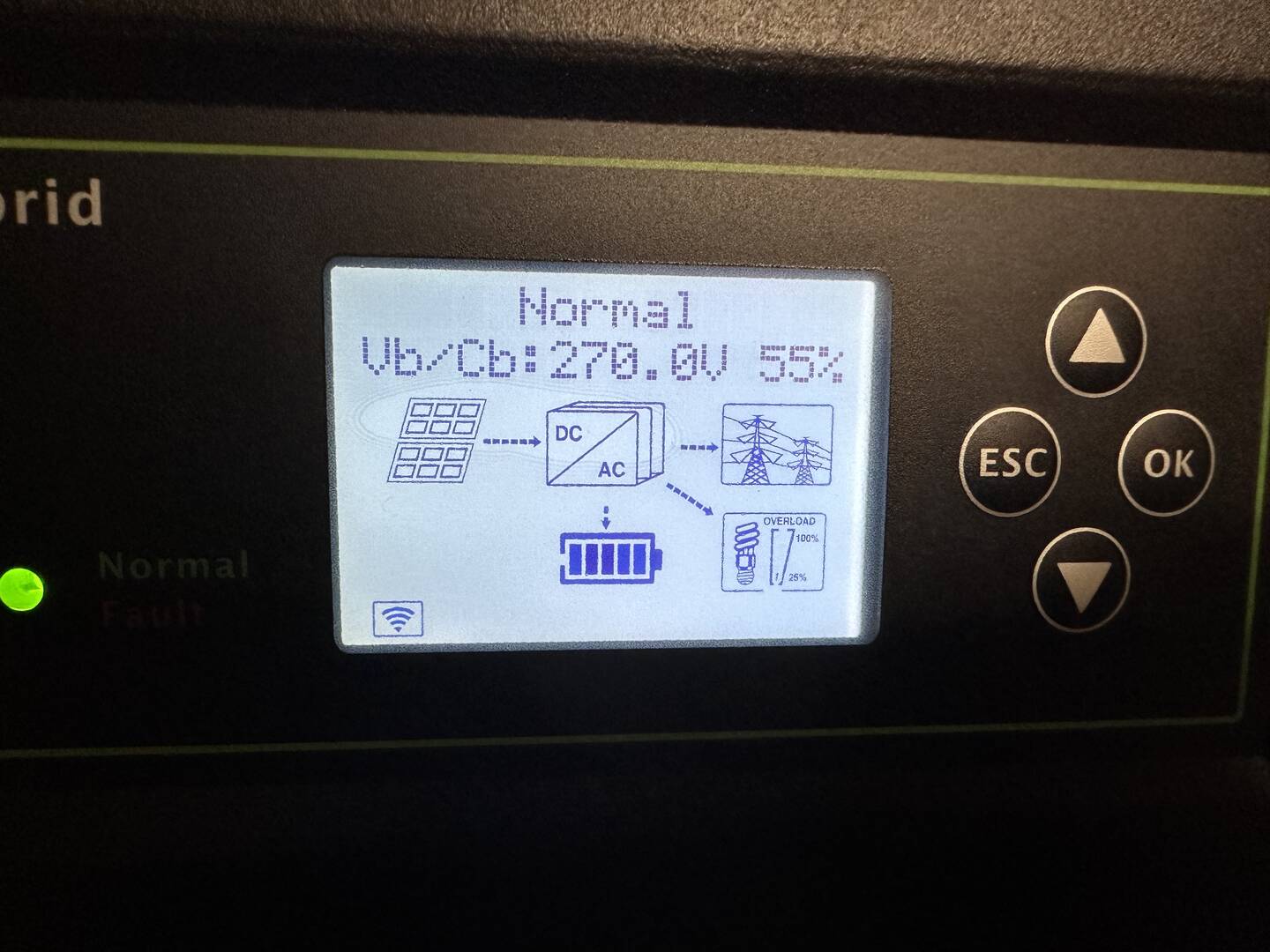

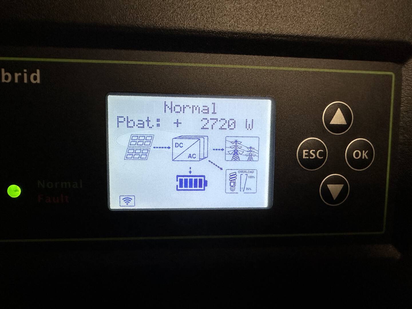

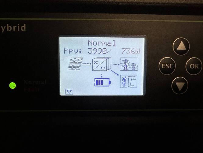

Ich habe das ganze jetzt ein paar Tage beobachtet und es bleibt dabei: Kommt die Sonne raus und es kommen PPv > Plast mit einem Überschuss von mehr als 2,7 kW vom Dach wird der Akku dennoch mit nur 2,7 kW geladen. Akkustand waren im folgenden Beispiel 55 %.

Wie groß ist der Akku, von dem die Spannung abhängt und mit dem Ladestrom (max 25A) sich doch die Ladeleistung ergibt?
Jetzt sucht man sich den Wolf raus , was da in den Fotos steht:
270V und Du hast 2,7 kW Ladeleistung, dann sieht das schon mal nach 40% des maximalen aus, weil der Strom auf 25A begrenzt ist. Der Akku hat SOC 55%
3.900 Watt kommen von den Modulen herein
-736 Watt gehen wohl ins Netz
-2.720 Watt gehen in den Akku
= 444 Watt gehen ins Haus
Was soll da nun fehlen ? Bestimmt hat die App / Growatt Cloud die 444 Watt Leistung ins Haus angezeigt. Ist ja auch eine normale Größe im Alltag.
Immer wieder schön, wennn Leute ihre Problem auf andere abwälzen und ihre Lösungen nicht einmal seit Februar dokumentieren können.
War kein Hexenwerk, muss man nur einmal drauf kommen, dass es der 1.2.2024 war und da der Sonnenschein schon limitierter war und ein 10 kW WR mit 10 kWp noch keine 10 kW bringen, kann, wenn die Module nur 3900 Watt hergeben.
