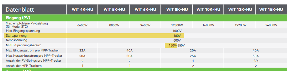

Gleichzeitig sollen 8 PV Module von je 500W an 2 Strings angeschlossen werden. (Veschattung)

Das wäre wohl der Wechselrichter der 3 Phasen und eine 48 V Batterie unterstützt
500W Module die als 4er String die 180V Startspannung schaffen.. gibt es sowas, und wenn dann auch noch Verschattung eintritt und der geringste Schatten mindestens 1/3 des Moduls ausschaltet dann immer noch min. 150V Stringspannung übrig lässt...

Ich kann auch alle 8 Module an einem String anschießen.
Sie liegen alle in Richtung Osten mit ca. 10% Neigung.
Sie werden aber ab Frühen Nachmittag vom einem Walmdach mit dem lauf der Sonne verschattet.
Mit dem WIT 4-15K-HU und 48V Akku und den Externen Ladegerät muss ich mal schauen ob

ein 8er String ist natürlich viel besser und würde von dem Growatt auch problemlos gemolken werden.
Ich habe keine Informationen in wie weit der Growatt ein "Schattenmanagement" (Globaler MPPT Scan) hat, der ein sehr sinnvolles Feature bei Deiner Solaranlage wäre, ansonsten wären Moduloptimierer wohl unumgänglich.
Zur Info der "Growatt SPH 4000TL3-BH-UP" ist ein Wechselrichter für HV-Batterie und nicht 48V.
