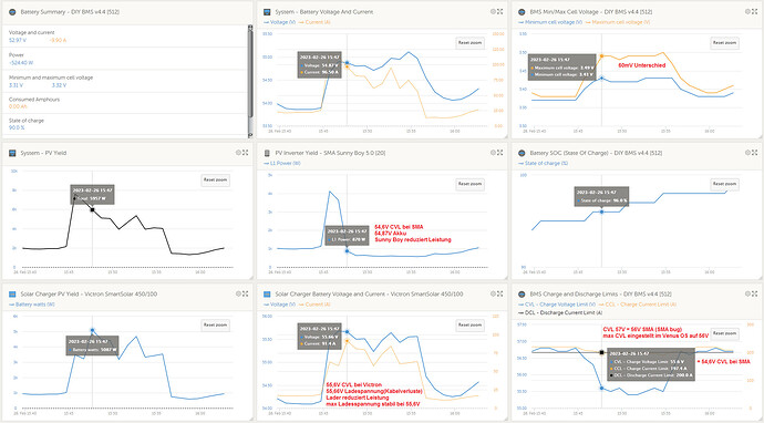

so nach anfangs ein paar bugs läuft das jetzt mit der firmware 2023 02 21 wunderbar
laufen die zellen ca 50mv auseinander wird die ladespannung gesenkt die zellen haben zeit zu balancen wenn der drift abnimmt wird die ladespannugn wieder hochgefahren
nicht wundern weil bei mir die ladespannung auf 57v steht aber der akku nur 56v lädt. der sunny island pfuscht mir da rein der hat anscheinend nen bug der macht immer 1v weniger von dem was ich einstelle.
deswegen regelt der 450/100 auch nicht wirklich ab, da der 57v bekommt aber im venus os dvcc auf 56v begrenzt ist.
ich nehme aber an wenn der drift zu krass ist dass dieser auch abregelt
(edit neus bild der 450/100 regelt auch ab)

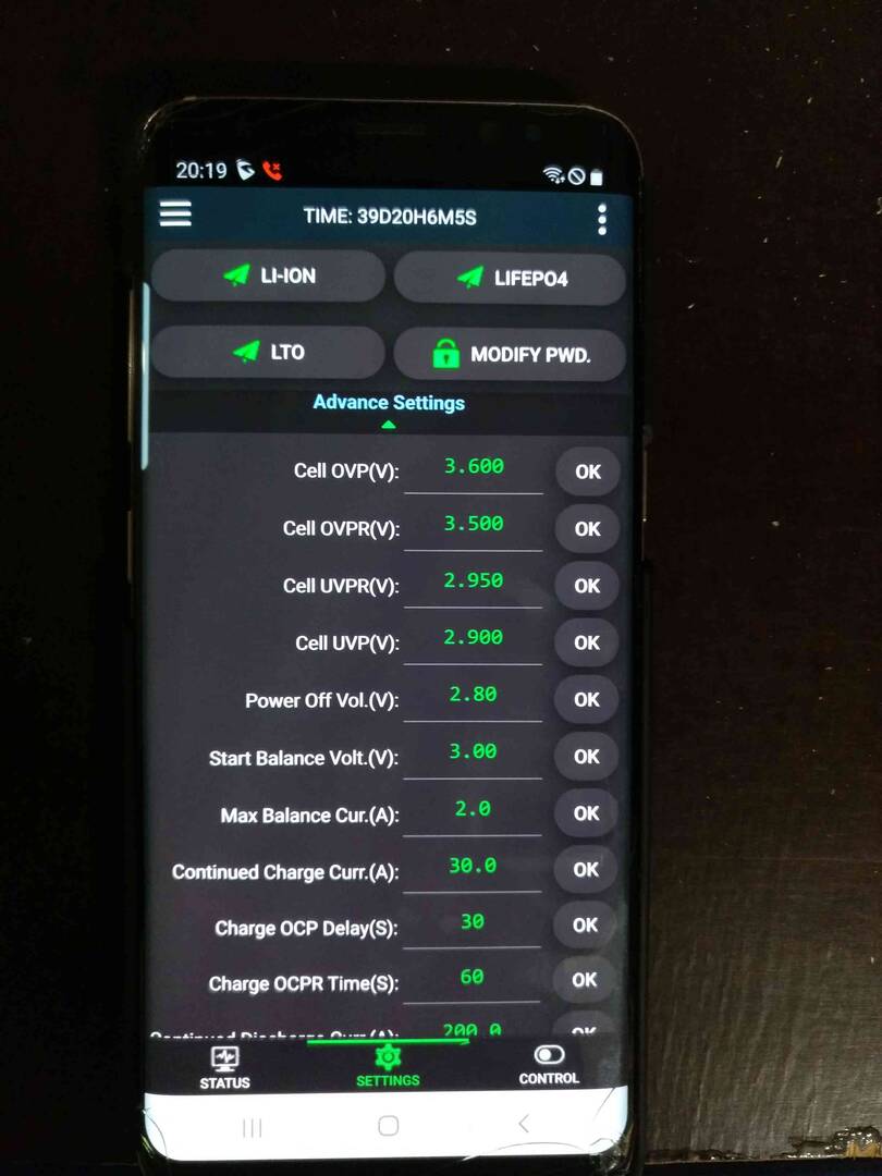

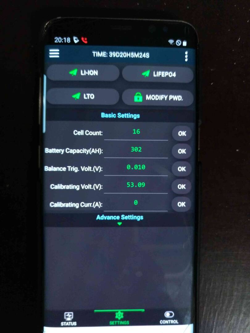

schaltet das DIY-BMS während der Ladung ab um die Zellen zu balancieren ? Ich kann dies an der Grafik nicht erkennen. Dies ist bei meinem JK-BMS der Fall, was meine Steuerung sehr schwierig macht. Wenn ich solaren Überschuss habe, starte ich den Lader mit der Überschussleistung, die wird dann vom JK-Bms oft nicht angenommen, weil die Zellen sich ausgleichen, der Strom ist dann 0A.
Wenn das Ausgleichen beendet ist, nimmt das JK-BMS wieder das Laden auf. Dieses unkontrollierte Verhalten führt dann zu ständigen Schaltvorgängen und teilweise überschwingen meinen Steuerung, da z.b. der überschüssige Strom andersweilig verbraucht wird, da der Lader/JK-BMS gerade keine Ladung annimmt.

nein, die Zellplatine verbrennt maximal 10Watt (so um den Dreh) ab einer festgelegten Spannung
-bei mir auf 3.6V gesetzt, ich will das nicht.
das liegt an deinen Einstellungen im JK, die Grenzwerte sind zu eng gesteckt.
-Lege bitte alle getätigten Einstellung offen. dann kann man dir helfen.

deine ladeschlusspannung ist wahrscheinlich zu nah an der overvoltage protection am bms
oder du hast irgendwo schlechten kontakt an einem zellenpol oder eine defekte zelle
aber das sollte man nicht hier besprechen sondern im jk thread

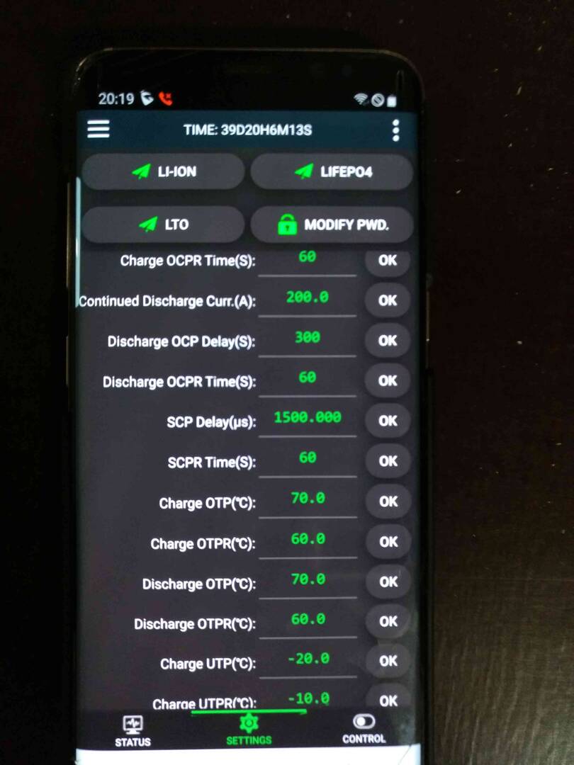

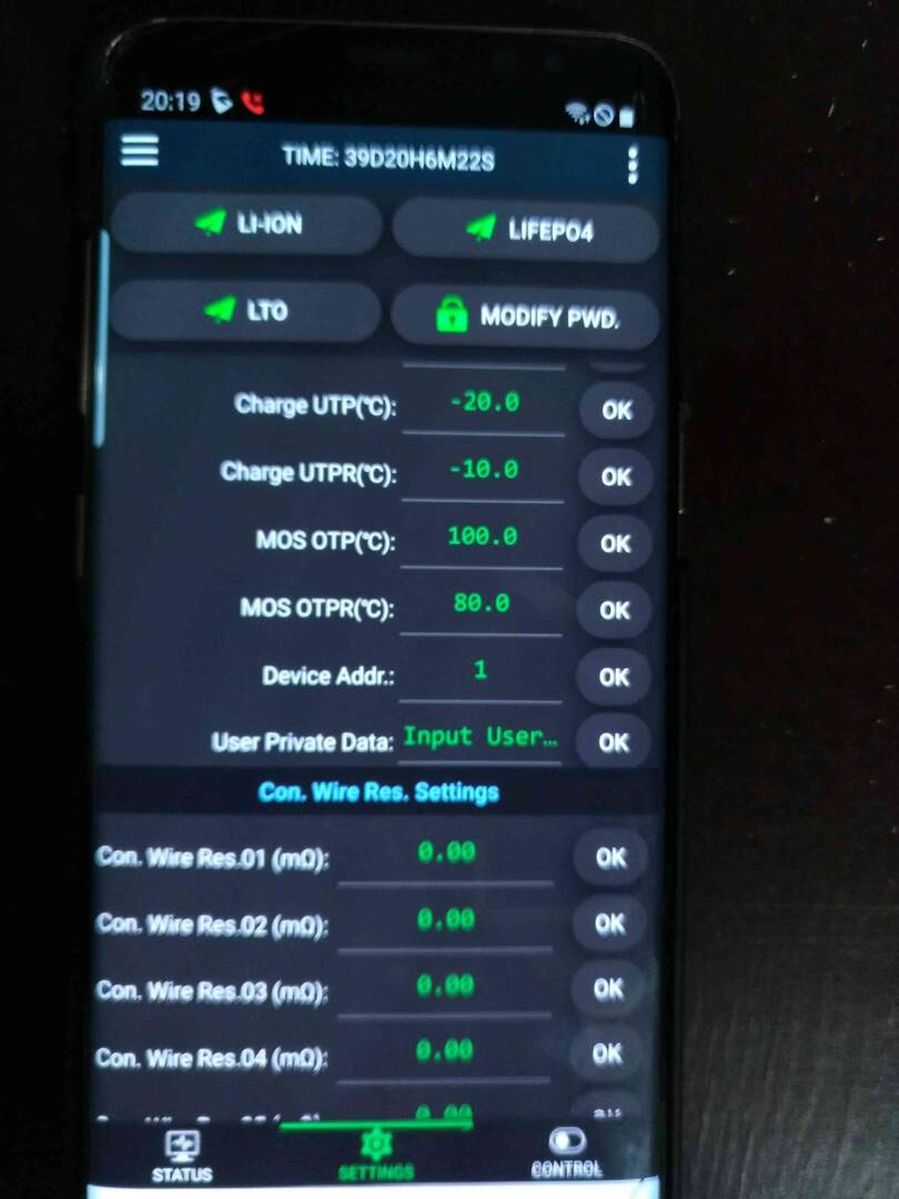

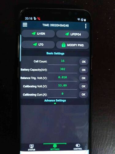

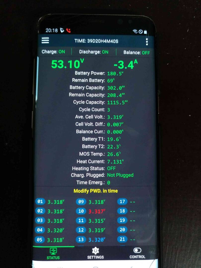

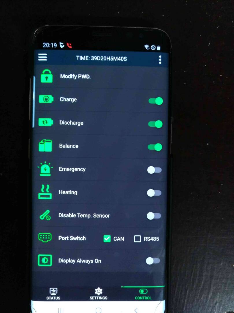

Hier sind meine Einstellungen am JK-BMS.

Bitte keine neuen Nachrichten, die Frage ist hier wirklich falsch und es war mein Fehler hier zu posten.
Ich werde die Anregungen umsetzen und gegebenenfalls im JK-Forum posten.
