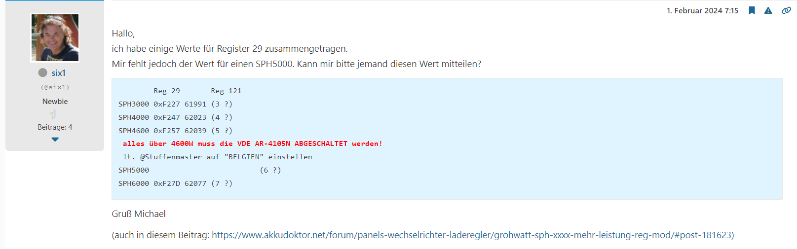

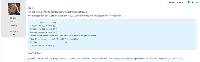

ich habe einige Werte für Register 29 zusammengetragen.
Mir fehlt jedoch der Wert für einen SPH5000. Kann mir bitte jemand diesen Wert mitteilen?
               Reg 29     Reg 121
SPH3000 0xF227 61991      (3 )
SPH4000 0xF247 62023      (4 )
SPH4600 0xF257 62039      (5 )
*** alles über 4600W muss die VDE AR-4105N ABGESCHALTET werden!
SPH5000                   (6 ?)
SPH6000 0xF27D 62077      (7 )
Gruß Michael

Hallo Wolfgang,
ja die Register über den Werten habe ich nicht richtig positioniert.

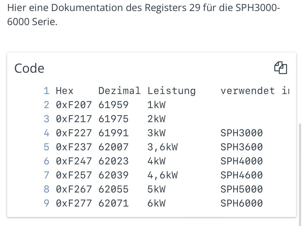

Das Reg. 121 kann man nicht auslesen... wichtig wäre das Reg. 29.
Rchtigerweise kommt da bei dir 62039 für den SPH4600. Das ist in HEX: 0xF257
Dein Bekannter müsste also nur das Reg. 29 lesen...
DANKE!

SPH3000 0xF227 61991 (3 ?)
SPH4000 0xF247 62023 (4 ?)
SPH4600 0xF257 62039 (5 ?)
Langsam wird's, mal sehen was noch kommt zum SPH5000
