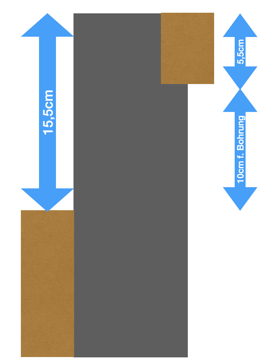

ich möchte bei mir einen 4er MultiSplit-Anlage montieren lassen.
Die Leitungen dafür sollen über den Dachboden geführt werden.
Nun ist es jedoch so, dass man durch die Balkenlagen nicht allzuviel Platz hat um in den Dachboden zu kommen.
Durch innen und außenliegende Balken verbleiben effektiv 10cm Raum in der Höhe für die Bohrung, die Breite ist kein Problem.
Welche Bohrgröße nimmer man normal bei Multi 4? Und käme man mit zwei 80er Bohrungen hin? Denke mal für eine Bohrung ist es definitiv zu wenig Platz. Somit könnten dann die Leitungen für je zwei Innengeräte durch eine Bohrung geführt werden. Es müssen Kältemittelleitung, Strom/Steuerleitung und Kodensatleitung durch, also im Prinzip alles.
Hab das mal versucht zu skizzieren, links ist Innen, rechts ist Außen. Da man ja leicht schräg bohrt, verbleibt ja effektiv auch etwas mehr Platz, die 10cm sind jetzt durch Differenzrechnung zwischen den Balken berechnet.

80mm Lochdurchmesser dürfte reichen für 2 IGs. Mal dir das doch einfach mal auf, die Durchmesser der Leitungen sind ja bekannt.
Ich gehe mal davon aus, dass du nur mit einem Kondensatschlauch für alle 4 Geräte raus musst. Und du wirst wohl auch Kondensatpumpen verbauen müssen.

Aber schon mal gut dass man mit den zwei 80er Bohrung vrsl. hinkommt. Hätte keine Lust auf 3 Löcher gehabt :D.
Schau da auch mal, ob du 3/8 Rohr brauchst oder 1/2 Zoll. IGs bis 3,5 kW haben 3/8 Zoll, darüber kanns dicker werden.
Für Kondensat meinst du? Sind 2,5/3,2 kw IGs (kühlen/heizen).
Nein, für die Kälteleitung (Saugleitung). Leistungsangaben sind Nennleistung, die fürs Kühlen angegeben wird. Bei deinen 2,5 kW hast du 3/8 Zoll.
Die Kälte und Saugleitung ist jeweils einzeln isoliert?
Also müssten insgesamt 4x 3/8“ Rohr isoliert + 2x Steuerleitung + ggf. Kondensat durch die 80er Bohrung bei 2IG je Bohrung. Ist das so korrekt?
Notfalls müssen sonst echt noch mehr Bohrungen gemacht werden…
Du hast doch 2 Kälteleitungen pro Gerät, da hast du eine vergessen bzw. falscher Durchmesser.
Also pro IG:
  • 1/4 Zoll Kälteleitung inkl Isolierung
  • 3/8 Zoll Kälteleitung inkl Isolierung
  • Steuerkabel 4-5 adrig
  • ggf. Kondensatschlauch
