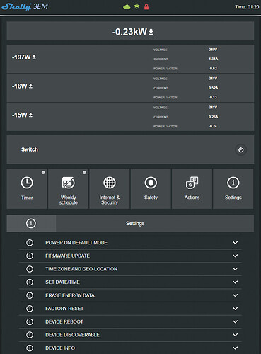

Hier ein Bild vom aktuellen Verbrauch, ich muss morgen die Stromwandler umdrehen :lol: scheint so als wenn die Herren sich nicht an die Norm halten und L und K vertauscht haben.

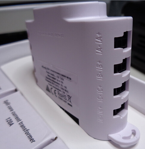

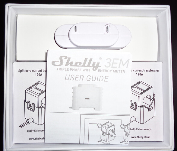

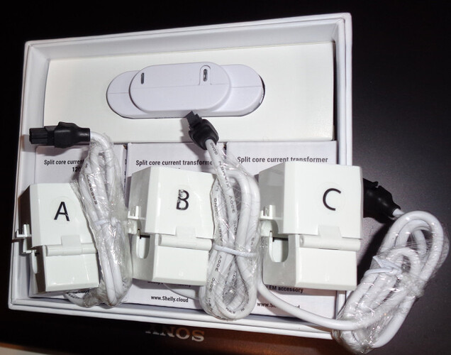

Hab ich schon mal ausgepackt und ein paar Bilder gemacht ....
