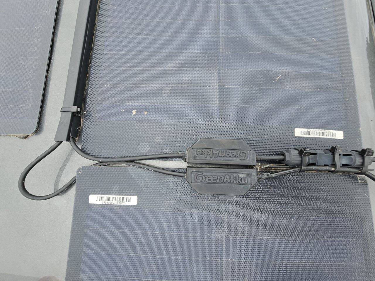

Im letzten Jahr habe ich 9 Stück Greenakku flexible Solarmodule ETFE 60Wp in Schindel-Technologie gekauft (Beispielhaft die Seriennummer eines Moduls SYDW06007221012).
Die Module habe ich erst im März dieses Jahres auf dem Dach meines Campervans montiert. Zuerst haben sie bezogen auf die Nennleistung trotz (hier in Spanien) guter und schattenloser Bestrahlung mit maximal 50% der Nennleistung funktioniert. Nach nur drei Monaten bringen sie kaum noch Leistung.
Die Module sind optisch und soweit ich mich erinnere von den technischen Daten gleich zu den ECTIVE SSP 60 Flex Black flexibles Schindel Monokristallin Solarmodul 60W. Datenblätter habe ich leider keine mehr, auf der Website ist nichts mehr verfügbar:
Nennspannung Umpp (V): 19,85V
Nennstrom Impp (A): 3,02A
Systemspannung: max 1.000V
Die Module sind wie folgt geschaltet:
4 Module sind in Reihe geschaltet und an einen Victron MPPT 100/15 angeschlossen, 5 Module sind in Reihe geschaltet und an einen Victron MPPT 150/35 angeschlossen. Ein Cerbo GX steuert die MPPTs.
Die Spannung der in Reihe geschalteten Solarmodule entspricht nicht der Summe der Nennspannungen. Eine Messung bei einer Oberflächentemperatur der Module von 67 Grad hat beispielhaft folgende Spannung ergeben:
MPPT-278: 36,8V
MPPT-279: 22,8V
Ich habe die Leerlaufspannung der einzelnen Module gemessen, diese lag zwischen 20,89V und 21,8V. Die Module sind aufgeklebt und mit einer Hinterlüftung von ca. 5mm versehen.
Bei den aktuell niedrigeren Außentemperaturen ist die Spannung höher also oben angegeben, die Gesamtleistung und Spannung der Module schwankt jedoch stark, siehe auch die angehängten Videos. Bei dem String mit 4 Modulen üblicherweise zwischen 22-78 Volt und beim String mit 5 Modulen zwischen 22 - 93 Volt. Die zu erwartende Nennspannung der in Serie geschalteten Module wird nie erreicht. Die Gesamtleistung aller 9 Module in beiden Strings zusammen erreicht zu keinem Zeitpunkt 100W.
Hat jemand eine Idee, wie ich die Fehlerquelle lokalisieren kann? Ich habe etwas bzgl. Bypassdioden gelesen, weiß aber nicht, ob diese Panels über Dioden verfügen und falls ja, wo die verbaut sind und wie ich da dran komme. Ich habe mal versucht, die Abdeckungen am oberen Rand eines Panels abzuhebeln. Ich habe es dann doch gelassen, weil ich den Eindruck hatte, dass es sich nicht aufhebeln lässt und kaputtgeht, so fest saß der "Deckel" auf der Grundplatte des Panels.
Freue mich über alle Tipps, wie ich die Panels zum Laufen bekomme, ohne das Dach von meinem Bus zu sehr zu beschädigen.
Im Voraus vielen Dank!

Die so stark und schnell schwankende Spannung sollte nicht normal sein. Der MPPT steht auf externe Steuerung - hast Du schon mal versucht, den MPPT direkt einzustellen?
Wenn die Spannungen der einzelnen Module passen, die Spannung der Strings aber nicht, würde ich auf jeden Fall auch mal die Steckverbinder genauer unter die Lupe nehmen.
Wie gesagt sollte die Spannung nicht so hin und her zucken.
