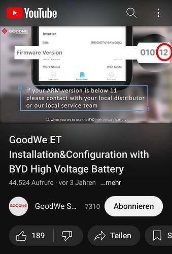

Ich tendiere zum Hybridwechselrichter GoodWe GW25K-ET und später zu einem Akku dazu (ob kaufen oder DIY ist noch offen). Ich bin über folgende Angebote im gleichen Shop gestossen:
GW25K-ET PLUS+ / EUR 2900.-
https://www.toms-car-hifi.de/technikwelt/freizeit/solar/wechselrichter/50555/gw25k-et-plus-hybrid-wechselrichter-3-phasig?c=3862
GW25K-ET / EUR 3500.-
https://www.toms-car-hifi.de/technikwelt/freizeit/solar/wechselrichter/49276/et-25-gw25k-et-3ph-3-mppt?c=3862
Auf meine Anfrage, was da der Unterschied ist, bekam ich lediglich, dass "der teuere bereits die Version mit der neuen Software ist, und somit 12% effektiver".
Ich dachte immer, dass man die Software (gemeint Firmware) von WR updaten kann. Und 12% "effektiver" verstehe ich auch nicht, was damit gemeint ist. --> Kann man diese Hybrid-WR nicht updaten, oder hat jemand hier im Forum mehr Informationen, was da der Verkäufer gemeint haben könnte? Bei GoodWe gibt's auf der Homepage nur einen Typ vom GW25K-ET und nicht eine "PLUS+"-Version. Ich finde es suspekt, wenn da 600.- Differenz sind.

Ich hatte nochmals mit dem Verkäufer Kontakt (antwortet auch am Sonntag). Also es ist so, dass es bei diesen Hybridinvertern (und bei den Lynx-Akkus) jeweils Online-Angebote gibt, die mit "Plus+" gekenntzeichnet sind: Diese basiern noch auf einer älteren Hardware als die Nicht-Plus+-Versionen. Der Nachteil dieser günstigeren liegt darin, dass diese (fast) nicht geupdatet werden können.
Hier ein Screenshot aus einem Video von GoodWe, was vermutlich dies bestätigt.
Vielleicht findet der ein oder andere diesen Beitrag via Suchmaschine, darum poste ich hier die Antwort.
