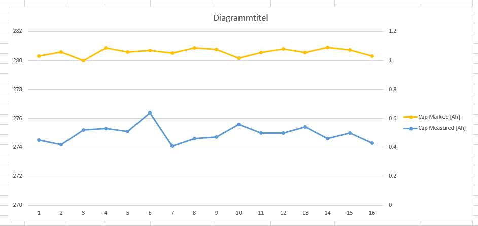

Da auch ich einen DIY 48V 16S Akku aufbaue und ich die Zellen von Gobelpower bekommen hab will ich nun meinen Testreport zeigen.

Und bestellt wurden Grade B LSEV mit B Mark, Matched Voltage, IR and Capacity.

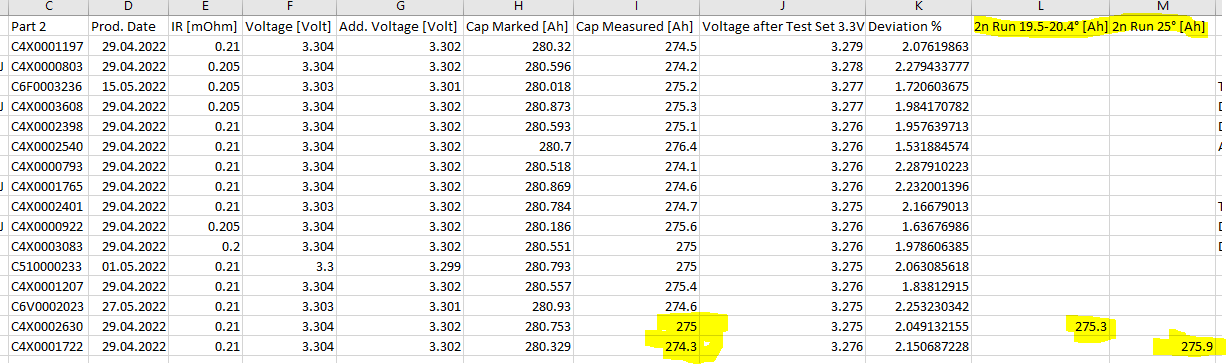

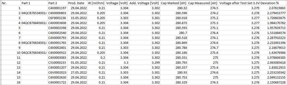

Die Folgende Tabelle Zeigt die Zellennummer und die weiteren Details,
Production Date, IR, Spannung mit YR1030, Additional Voltage mit FLUKE 179, Die auf den Zellen abgebildete Kap. und die gemessen Kapazität mit EBC A40L.

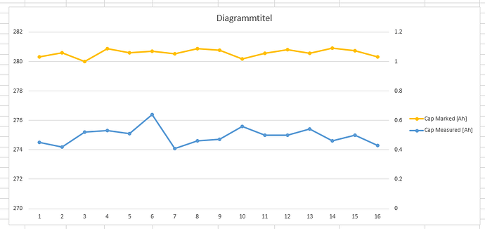

Man kann gut erkennen dass alle Zellen um ca. 2% unter der angegeben Kapazität liegen. ABER sehr gleich. Man kann die matched Capacity gut erkennen. (Denke ich?)
Wie findet ihr die Abweichung nach unten? Soll ich da bei Ellie, Shelly mal nachfragen? Oder kommt da eh nichts raus?
Weiters sind hier die Testbedingungen:
Die Innenwiderstände welche in der Tabelle angegeben sind, sind im 0,18-0,19 mOhm. Das hat sich beim erneuten Messen der Zellen direkt am Terminal ergeben.
Da meine Testbedingungen nicht ganz den Standards den EVE Testzyklus entsprechen (Temperatur) hab ich mir eine Kühlbox mit Heizfunktion geschnappt und die Temperatur auf 25° geregelt. Die Zelle hab ich dort einige Tage drin gelassen und einen weiteren Testzyklus mit der Zelle 16 bei 25° durchgeführt. Um eine Referenz zu erhalten hab ich mit der Zelle 15 ebenfalls einen weiteren Zyklus gefahren.
Die Zelle 15 ist mit 275Ah auch beim zweiten Test nahezu gleich geblieben.
Die Zelle 16 ist beim zweiten Test von 274,3 auf 275,9Ah, bei 25° ,ist ebenfalls nur leicht gestiegen.
Ja das wars von meiner Seite vielleicht findet ja jemand einen Fehler oder weitere Testzyklen um die angegebene Kapazität zu erreichen. ? ?
Grüße, Lukas
Glückwunsch. Das sind doch gute Ergebnisse.
Das die gemessene Kapazität am am unteren Ende des Toleranzfeldes liegt, würde ich auf Toleranzen bei deinem Messaufbau schieben.

Da alle Zellen etwa gleich im Verhältnis zu den Angaben liegen, würde ich mal Messfehler (1% mehr bei Goobel und 1% weniger bei dir) tippen. Aber du kannst ja mal eine Zelle testweise laden und erst bei 0,5A abschalten... keine Ahnung womit die messen und mit welchen Werten, zumindest müssen die schneller sein, sonst schaffen die den Durchsatz nicht.
Aber alle schön gleich, das passt doch für den kompletten Akku, besser als ein oder zwei Ausreißer nach unten.

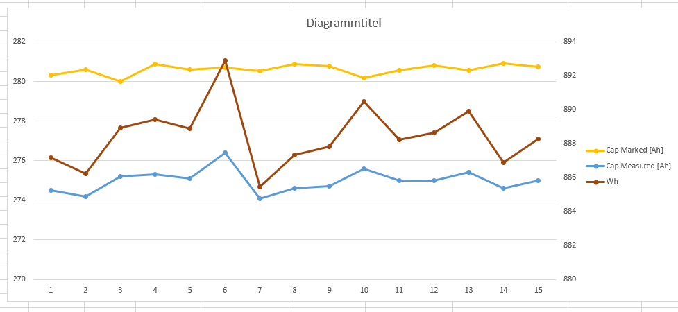

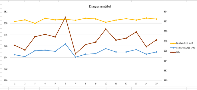

Ach so und schau mal was deine Messungen bei den Wh ergeben haben. Größer oder kleiner der aufgedruckten 9xxWh?

Zu den Wattstunden hier nochmals ein kleiner Ausschnitt.
Alle Wattstunden sind etwas kleiner den aufgedruckten 896Wh

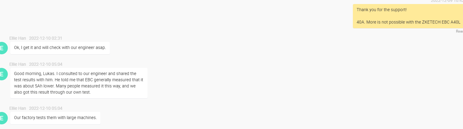

Hier ein kurzes Update zur Rückmeldung von Ellie von Gobelpower.
Sie sagt das EBC misst immer ca. 5Ah weniger als ihre "large machines" Messgeräte ?
Aber wie auch ihr schon gesagt habt die Messgenauigkeit könnte im Bereich des Toleranzfeldes sein.

Außerdem ergeben die Wattstunden von den 16 Zellen um die 14.2 kWh. Also auch noch im Rahmen.

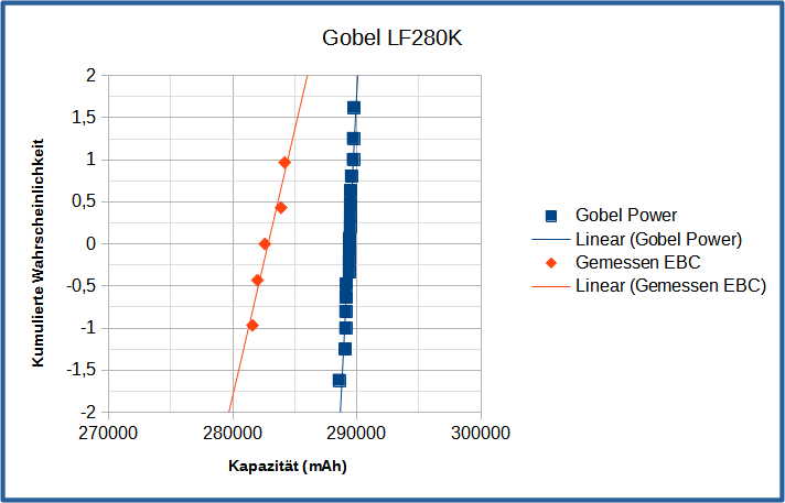

Ich hatte gematchte Zellen bestellt. Gobel hatte die mit +/- 289 Ah gelabelt. Der Mittelwert der 18 Zellen war 289.4 Ah. Die 5 von mir geprüften Zellen haben einen Mittelwert von 282.9 Ah. Der kleinste Wert ist 281.6 Ah. Hier ist mal die kumulierte empirische Wahrscheinlichkeit der beiden Messreihen:
Meine Werte streuen etwas mehr. Umgebungstemperatur war 20 °C. Die Zellen hatten sich auf etwa 22 °C bis 23 °C erwärmt bei 40 A.

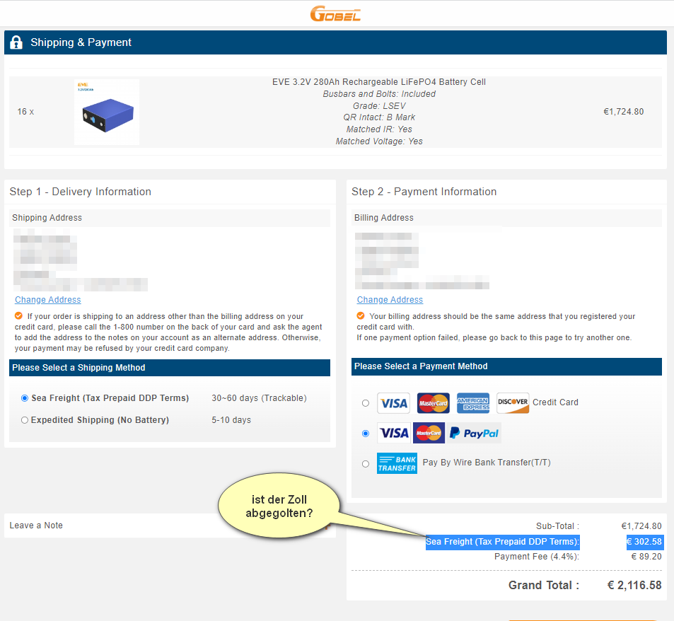

ich stehe kurz vor dem ordern bei Gobelpower. Ich bin aber noch unsicher wegen dem Zoll. Ich las, dass DDP als Versand das Thema Zoll beinhaltet. Ist das so?
Folgenden Status habe ich in nmeinem Warenkorb. Passt das so? Kann jemand mit ERfahrung mir hier mal helfen? VG.
Ja, bei DDP ist Verzollung und Einfuhrumsatzversteuerung inkludiert. Hatte so bei Alibaba bestellt, siehe auch Link.
Sollte also passen.
