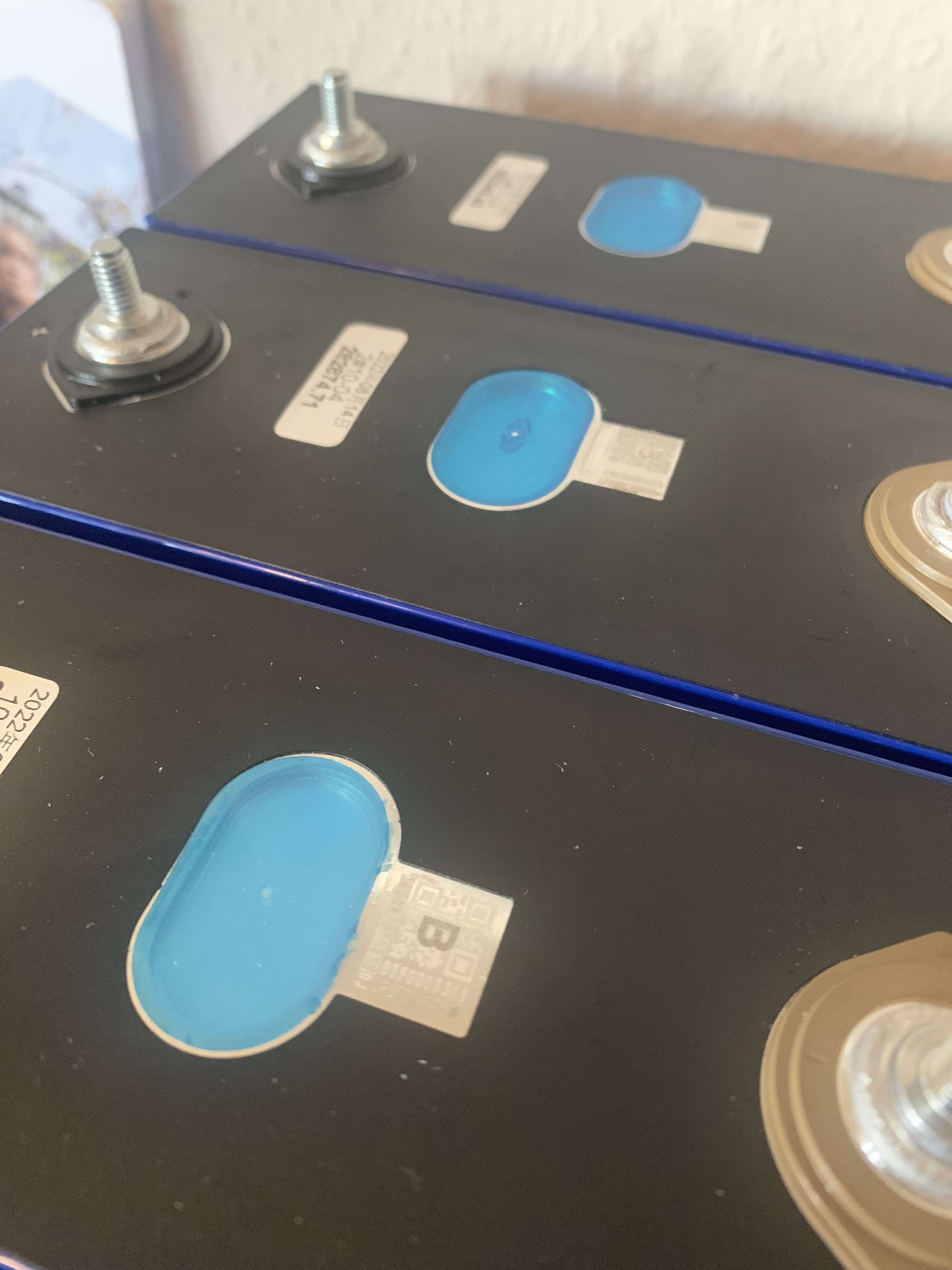

Ich habe am Wochenende eine Lieferung von 8x EVE 280Ah LiFePo4 Zellen (B-Grade, matched) erhalten.
Bestellt bei Gobelpower.
7 Zellen liegen bei 3,29V
1 Zelle liegt bei 3,19V

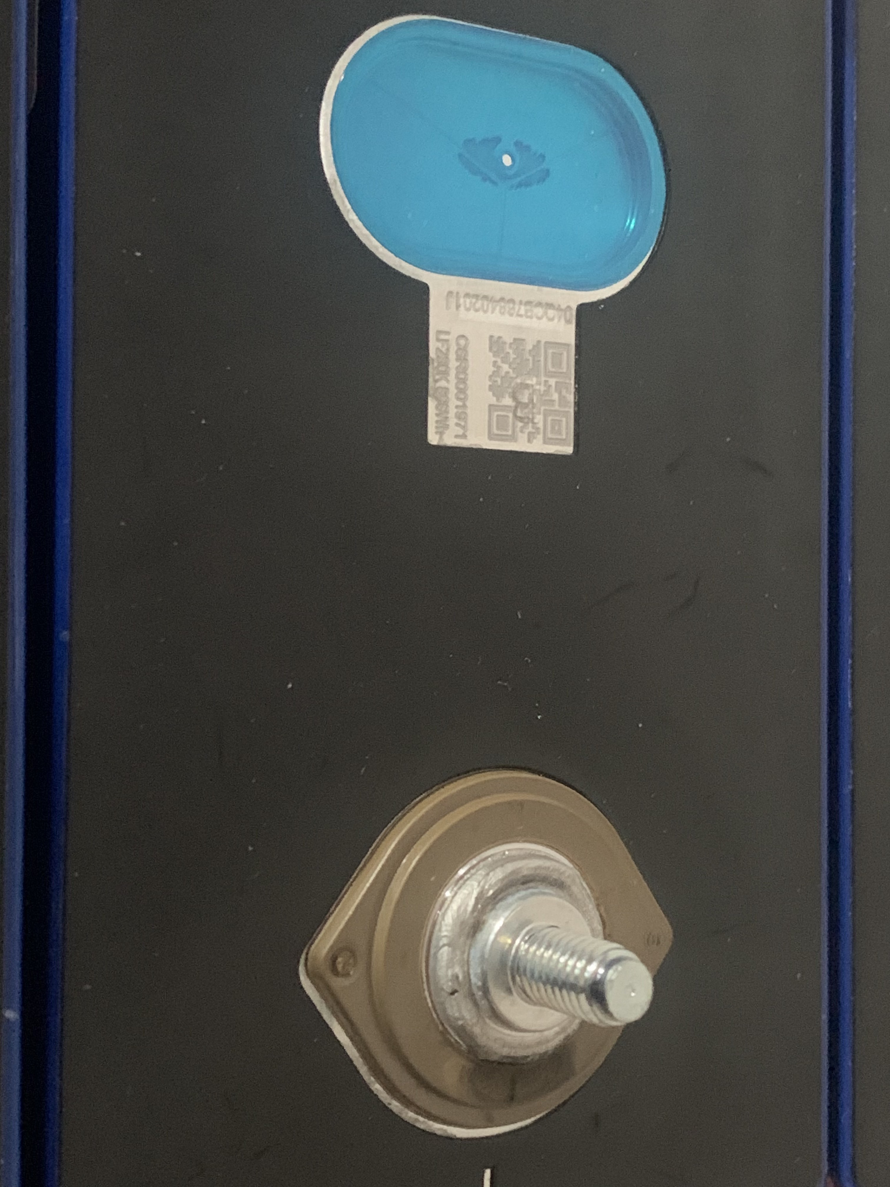

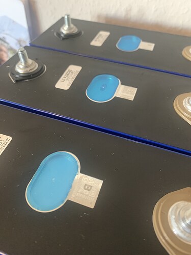

Eine Zelle (mit 3,29V) ist leider auffällig. Der Ventildeckel scheint hochgedrückt zu sein und berührt die darüber liegende Folie.
Daher auch der optisch sichtbare Kranz um das Folienloch herum.
Hat hier schon wer was vergleichbares gesehen? Bedeutet das nun, dass diese Zelle einen schaden hat?
Ich kann aktuell leider noch keinen Innenwiderstand messen. Messgerät ist bestellt.
LG und danke!

Das habe ich bei Grade A Zellen von Docan Technology auch. Innenwiederstand bei allen Zellen war minimal - die Kapazität passte auch.
Würde mir da keine Sorgen machen.
