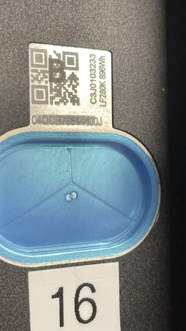

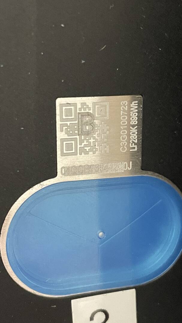

Gobel Power Eve 280K geliefert ohne QR Code (unkenntlich)

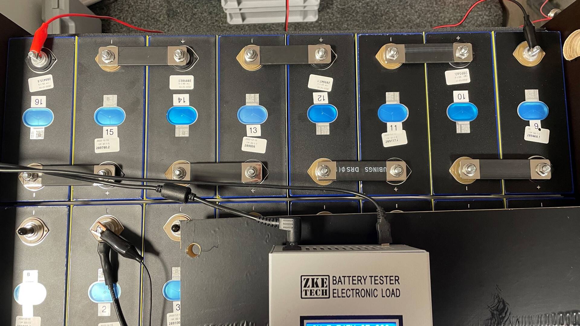

Hallo, habe diese Woche meine Bestellung bekommen von 16x Grande B Eve 280K.
Optisch ist alles IO, nur minimal Bauchig (unter 2mm). Bin grade am Initial-Laden (einmal auf 3,65V dann eine Woche in Parallel).

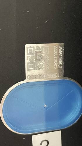

Ist es normal das Gobel die QR Codes unkenntlich macht - ich konnte schon 13 stück Lesen, sind fast alle März 2022 Hergestellt. Wo ist der Sinn?

Das B und der überlaserte erste Teil der QR-Code-Nummer macht EVE seit irgendwann Frühling 2022 um es all den Betrügern etwas schwerer zu machen, die B-Ware als "Grade A" zu verkaufen.

Das hat nicht lange gedauert, dann wurde das B incl. neuem QR aufgelasert... erst nur drüber, bei falscher Zellposition unter dem Laser hat schon mal was vorgeschaut. Dann wurde schön wegpoliert und neu drüber... alles gesehen.

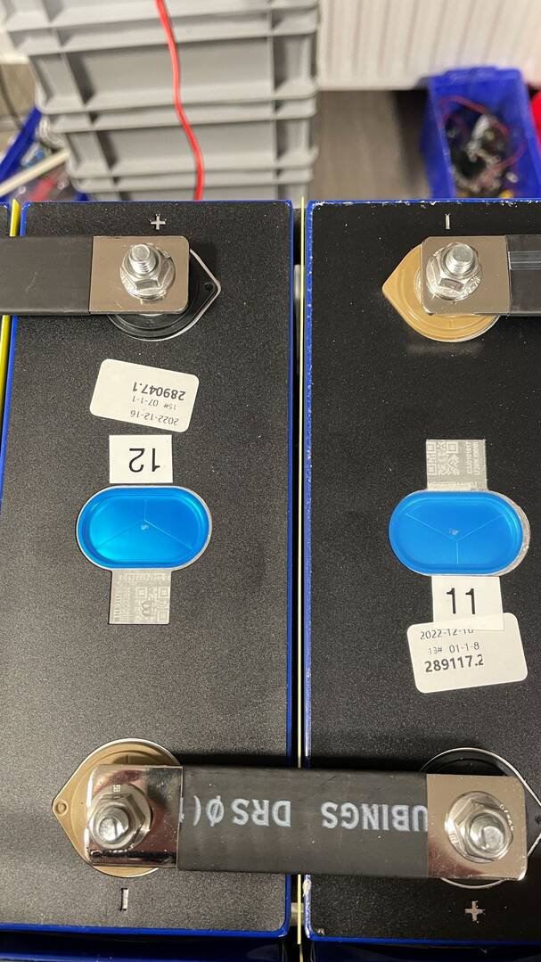

Deine Zellen schauen aber recht gut aus vom QR her... Haben die einen kleinen Bauch oder Claudia Schiffer?

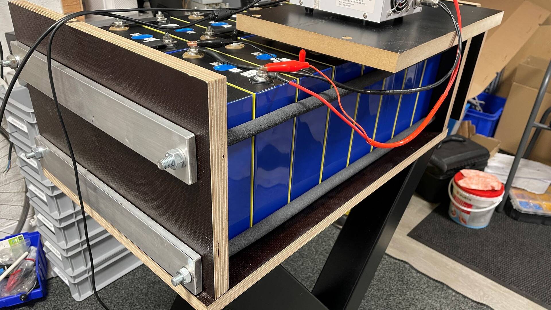

Der Bauch ist minimal kleiner 1mm sind halt nicht 100% Plan- muss bei 8x neben einander 2 Zellen Tauschen, damit man vernünftig Pressen kann ( nur Handwarm Pressen ).

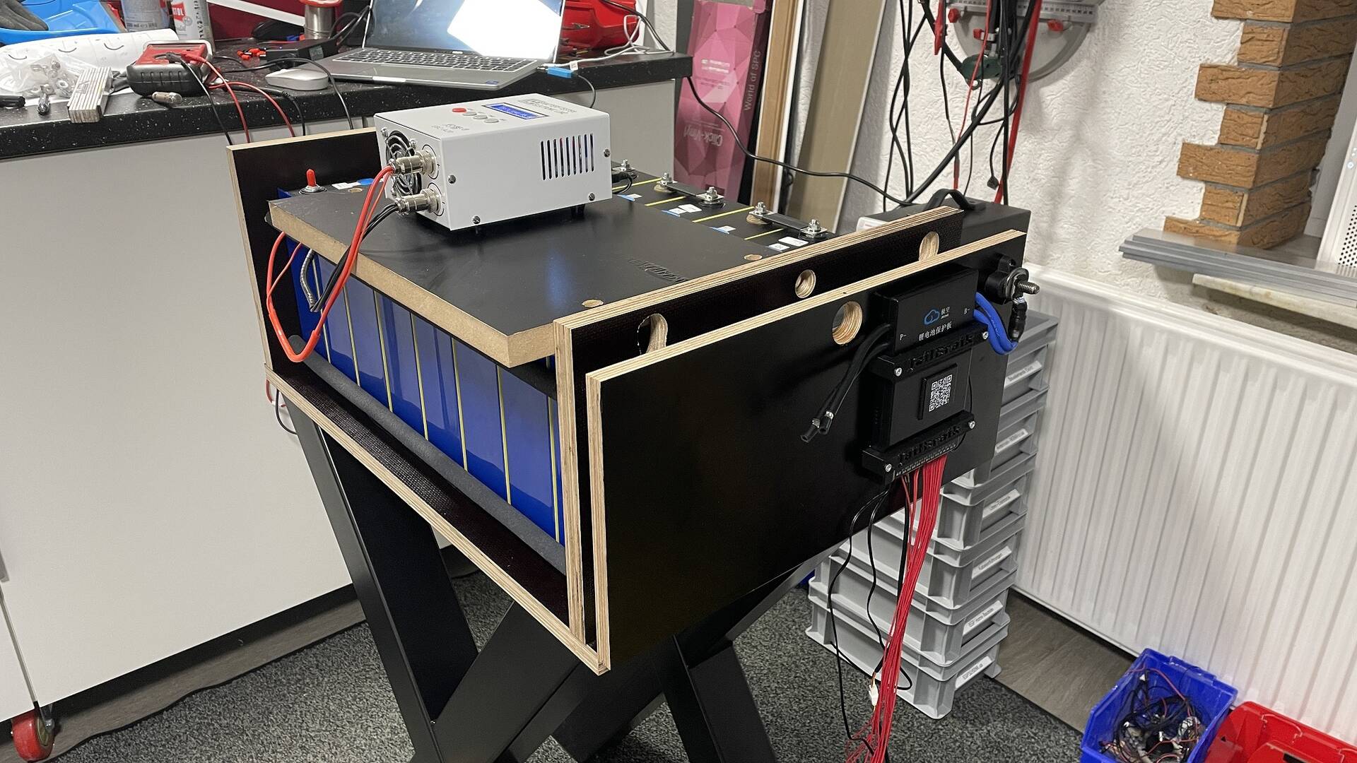

Und warum der ganze Akt mit dem Einzelladen?
Das mit dem Einzelladen habe ich auch gemerkt ( 3 Wochen +++)

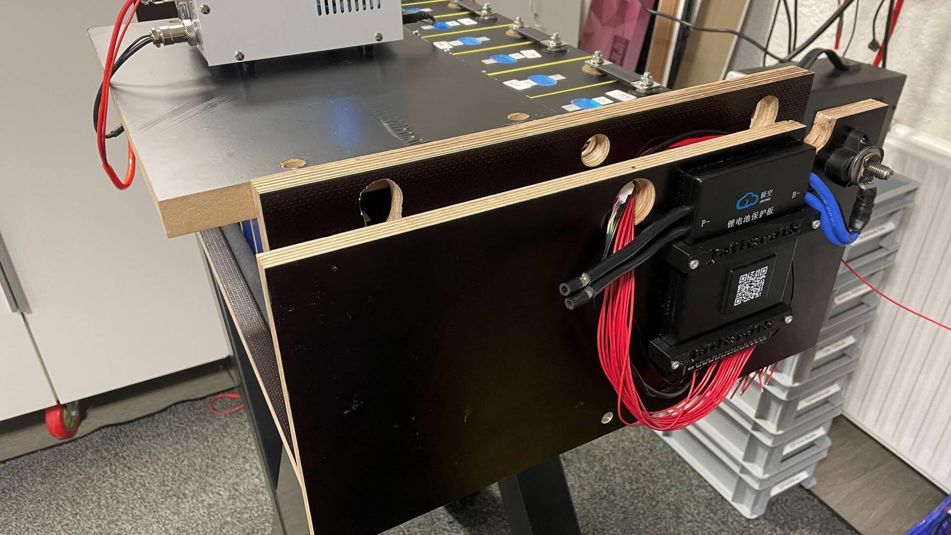

Habe jetzt die hinteren 8 Zellen in reihe und lade auf 28V hoch.
Dann werde ich morgen die restlichen 6 Zellen ( 2 einzelgeladen) auf 6x 3,5 Volt hochladen (nur 5A)" Ich warte auf RD6024W ".
Wenn dann auf 3,5V vorgeladen, werde ich A20 an die einzelnen Zellen anschließen und auf 3,65V hochladen ( einmalig ).
Später natürlich per BMS auf 3,55V abriegeln.
Und dann wollte ich alle eine Woche parallel hinstellen und hoffe das dann alles bereit ist.
So der Plan :slight_smile: /p>

Du hast aber ein BMS dran oder?

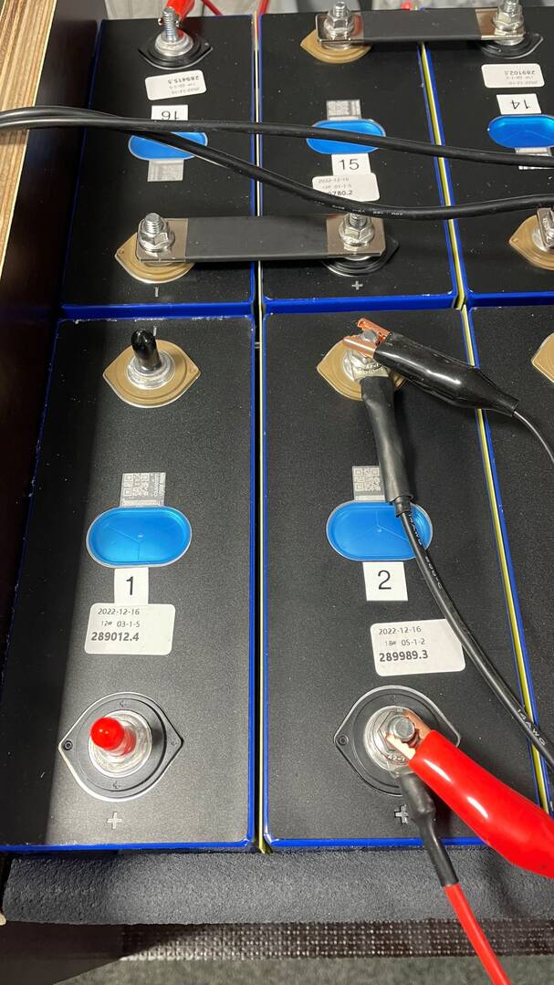

@stromsparer99 Nein noch nicht ist jetzt die erste Ladung - alles einmal auf 3,5V per Labornetzgerrät - dann einzeln mit ZKE auf 3,65V - und dann kommt erst das BMS
Weiter oben hast du doch geschrieben, dass du 8 in Reihe auf 28V lädst.
Genau 28V / 8 ~ 3,5V pro Zelle ( nur eine Vorladung ) soll ja nicht so bleiben.
Wenn du das ohne BMS machst, gehen ein paar Zellen in den Speicher Himmel
Könntest Du das kurz erklären, sollten doch alles gleich geladen werden.
Habe jetzt nach 100Ah mal gemessen, sind alle auf 3,37V
Bin immer offen, wenn Ihr einen Fehler findet.
Da wäre ich jetzt mal ganz schnell vorsichtig.
Die Spannungskurve ist bei Lifepo sehr flach, da erkennst du 30-50AH Ladeunterschied nicht an der Spannung.
Die Spannung steigt erst die letzten 5-10AH sehr schnell und sehr steil an.
Deine Zellen könne bei 3,4V noch alle gleich sein und dann beginnt eine Zellen den Wettlauf nach oben und kann innerhalb weniger Minuten auf über 4 volt hoch gehen.
Wenn du kein BMS dran hast welches das Laden abbricht ist die Zelle kaputt.
Du darfst die Zellen nie ohne BMS in Reihe laden.

@stromsparer99 Danke nochmal ! Es läuft wirklich ein Akku raus ( braucht mehr Strom Ah " war auch sofort der mit kleinster Spannung).
Hätte ich sonst nicht gesehen. {green}:shutmouth: Das wäre sicher ins Auge gegangen.
Jetzt lade ich den erstmal einzeln.
